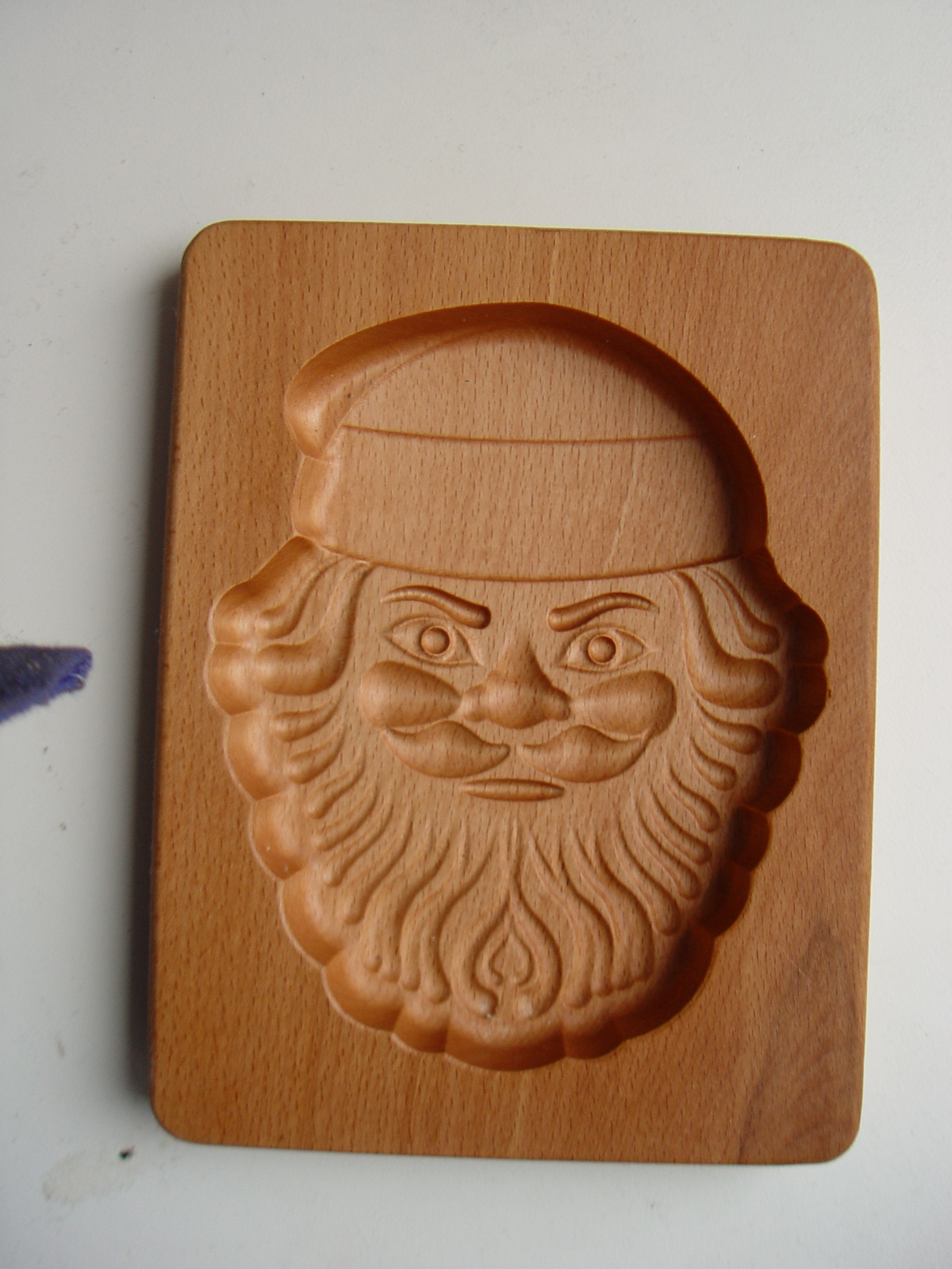

В чем причина односторонней шероховатости изделия?

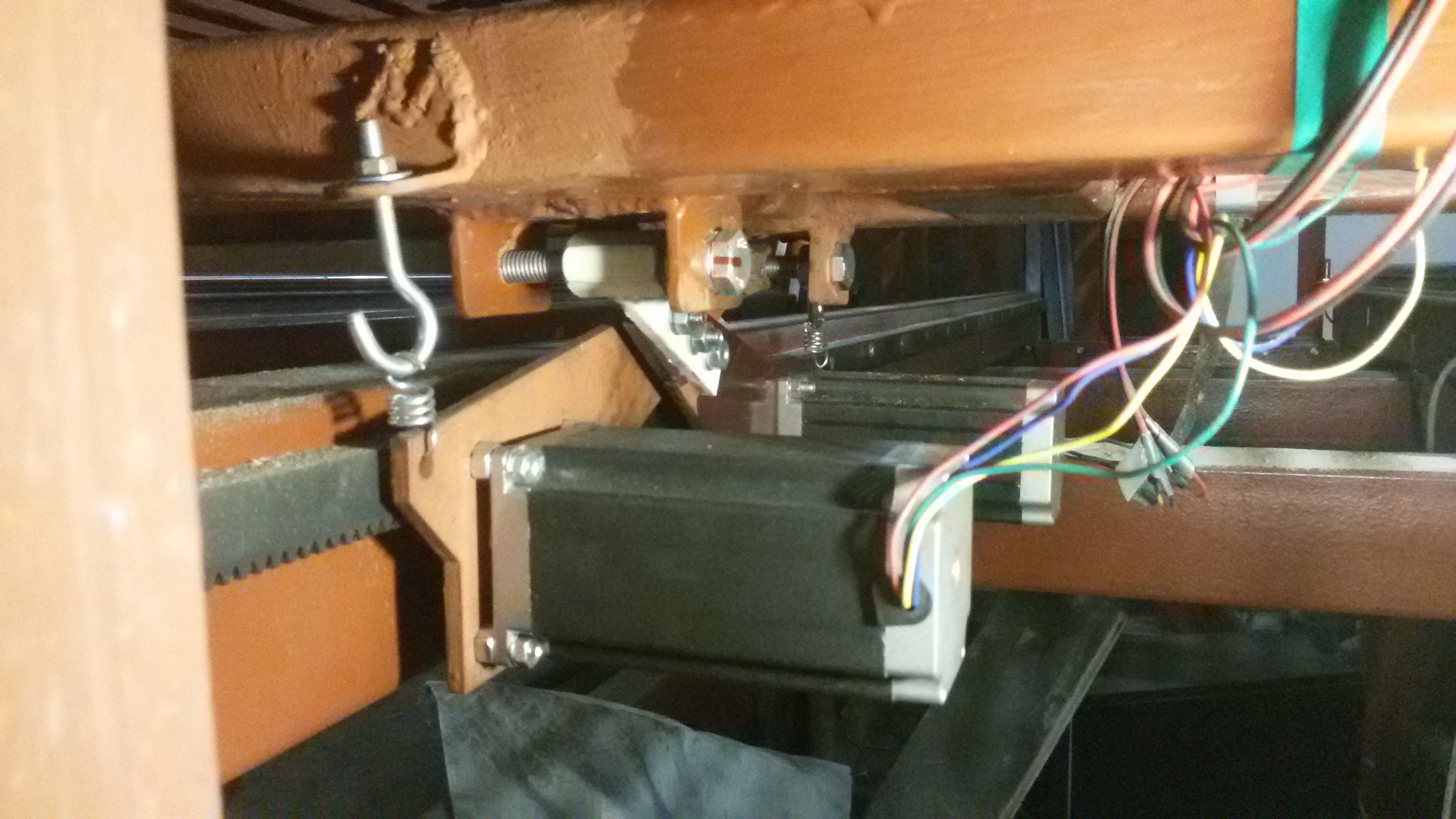

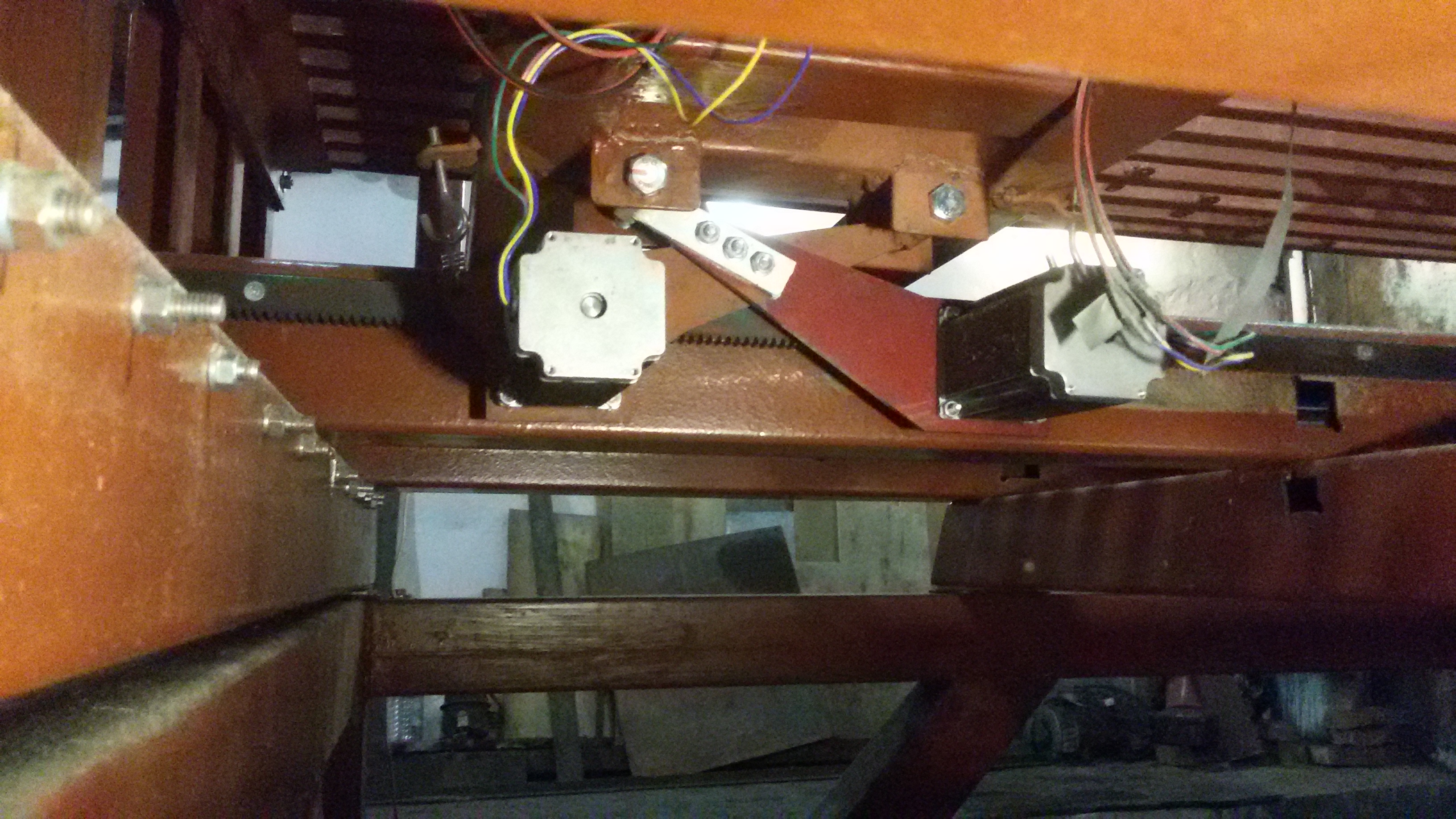

По Z швп 1604.
По Х и У - рейки с шагом 1,5мм, редукторов нет, подключено напрямую.
Признаться, я уже сообразил основное зло - причину нестабильной работы. Вот, сделал в обед фото - все видно. Но остается открытым вопрос - почему дефекты на изделиях только с одной стороны.
Это ось Х. Изначально стоял один двигатель (дефекты на деталях были те же), но портал получился тяжелый - и я добавил второй двигатель - еще кабель-канал не заменил. Скорость и ускорение удалось поднять, но и дефекты стали более выражены.

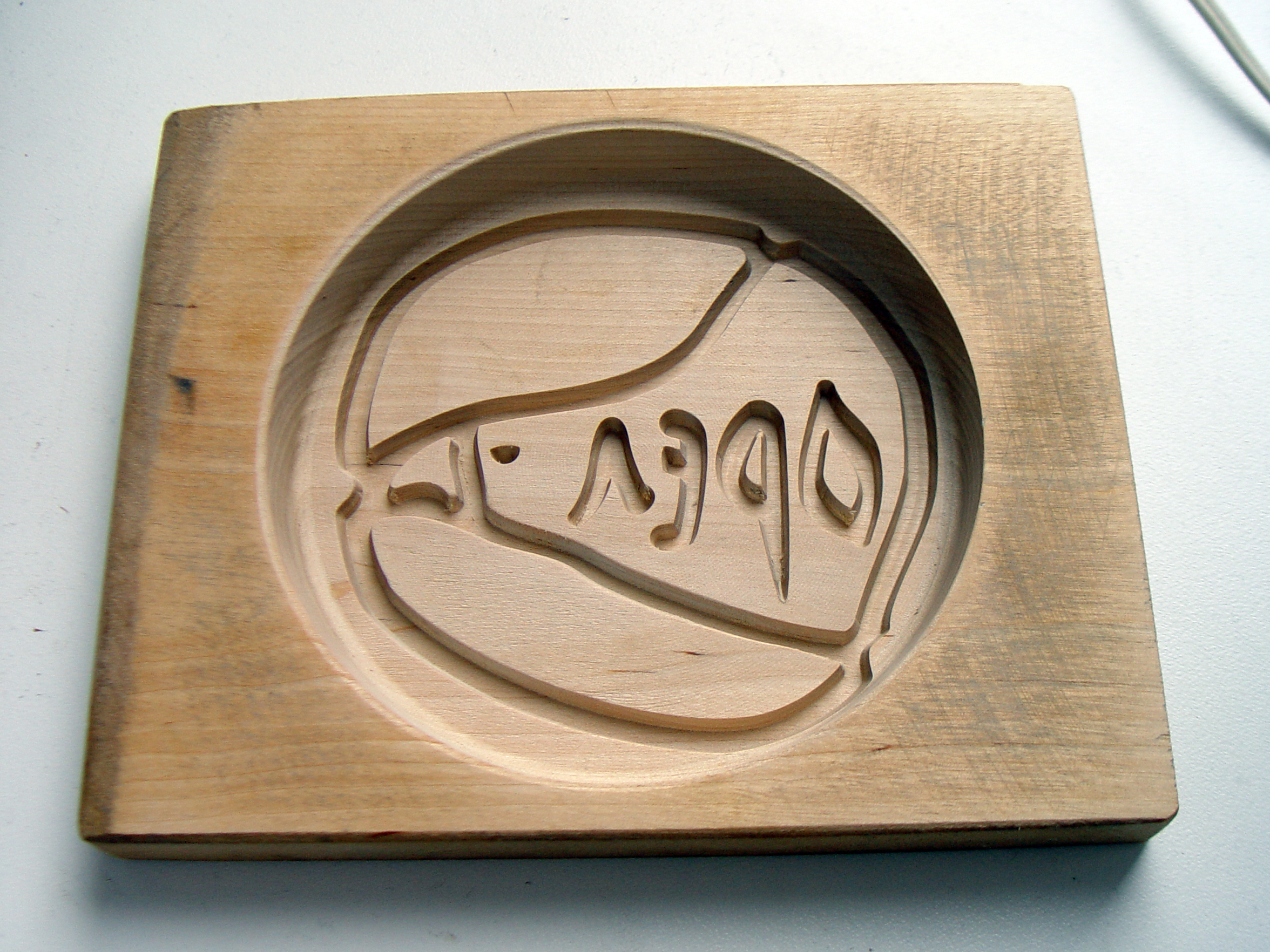

Подскажите, плиз, а как сделать в УП, чтобы резало только в одном направлении (попутном или встречном)? Я у себя в арткаме такой опции не нахожу. Пока попробую обработку по спирали.

По спирали получилось супер. Думаю - это из-за отсутствия резких рывков по Х, когда пружинки чутка "вздрагивают" при ускорении.

Faldum писал(а):По спирали получилось супер. Думаю - это из-за отсутствия резких рывков по Х, когда пружинки чутка "вздрагивают" при ускорении.
По спирали как раз получается рез все время в одну сторону - попутно или встречно.
Честно говоря удивлен, что без редукторов можно на шаговых такой рез получить, очень не плохо выглядит. По фото размер не понятен, это самые длинные 57 мм моторы? Сколько мм. за 1 оборот мотора проезжает?
Думаю нельзя шестерни к рейке пружинами прижимать, будет износ очень быстрый, они ведь не каленые у вас? (я не встречал каленые в продаже)
Пружины нужны, но только для защиты, и видимо помощнее если они чуть вздрагивают. Я бы добавил регулировочный болт, в который рычаг подпружиненый упирается, и которым регулируется зазор между рейкой и шестерней.

Что то не могу до конца победить эту проблему. Если где в изделии есть относительно высокий борт - по любому на нем проблемы будут.
Вот на этом фото нижний ряд изделий. Экспериментирую со скоростью. Первое изделие - скорость по Х - 1500. Второе - 1200. Третье - 1200, ускорение снижено с 300 до 200. Прогресс на лицо.
Верхний ряд. Тут скорость по Х 1200, ускорение 200. Изменяю только ускорение по Z. На первом изделии ускорение 300, на втором - 200. Разница колоссальна.
Некоторые уважаемые форумчане уже высказались, что дело в люфте по Х, но я склонен сомневаться. :geek:
Посмотрите, на каких уровнях происходят "неплановые запилы" на изделиях верхнего ряда. Они строго совпадают. А ведь вытачивалось каждое изделие самостоятельно - по одному. По одной и той же УП, но за 2 запуска. Не может быть такого, чтобы возникающие люфты по Х так четко совпадали. Ведь люфты - процесс хаотичный. Или может? :thinking:

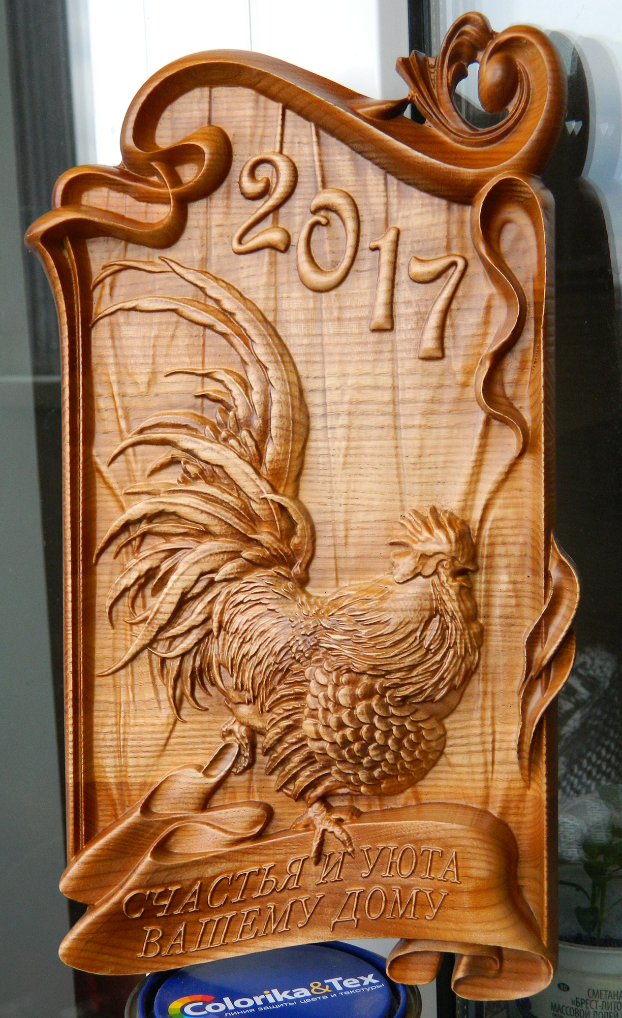

maxx2000orel писал(а):Ну во первых не хрен драть растром поперёк волокна
Не слушай никого.
Постоянно режу растром и только поперек волокон.
Из под фрезы:
DSCN4899-1.jpg (3812 просмотров) <a class='original' href='./download/file.php?id=137929&mode=view' target=_blank>Загрузить оригинал (1.22 МБ)</a>
DSCN5594-1.jpg (3812 просмотров) <a class='original' href='./download/file.php?id=137930&mode=view' target=_blank>Загрузить оригинал (853.68 КБ)</a>
maxx2000orel писал(а):а во вторых на кой хрен тут вообще 3D обработка?
А как еще скругленные грани сделать? Фрезу фасонную искать? Больше геморроя приобретешь.
