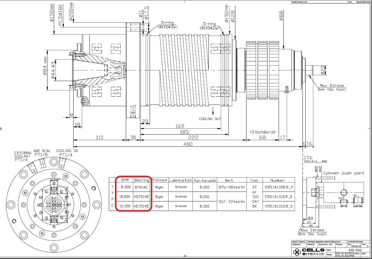

Re: Мой второй станочек. Портальник - ФЕНИКС
frezeryga писал(а): в приводных шпинделях они не скоростные
12 000 это скоростные?
frezeryga писал(а):да и ремень будет сильно завывать на высоких оборотах.
На многих ОЦ стоит ремень и шпинделя 10-12тыщ об/мин ;)
На нашем така модель на 10 000, можно и на 12000 поставить
01.png (2261 просмотр) <a class='original' href='./download/file.php?id=126319&mode=view' target=_blank>Загрузить оригинал (132.4 КБ)</a>
12т для инструмента меньше 10мм мало. если тока кубики габаритить сковородкой тогда да низкие обороты нада.

frezeryga писал(а):тут вопрос в подшипниках. в приводных шпинделях они не скоростные да и ремень будет сильно завывать на высоких оборотах
Макс, нихрена не завывает. могу скинуть фотки привода. 12тыков - тишина... у соседей шпиндель на 22тыщи оборотов - тоже ремень и тоже тишина.
