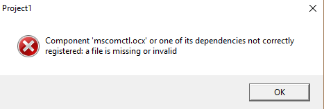

Подключение leadshine dm556 к компьютеру
Сообщение dub096 »
Согласно инструкции, подключил драйвер к COM-порту компьютера с помощью кабеля, установил ProTuner на компьютер, подал питание на драйвер. После задания версии драйвера (у меня dm556 v.2) выскакивает вот такое окно:
Кто сталкивался?
По протюнеру вопрос: окно программы без подключенного драйвера должно открываться или нет?
Re: Подключение leadshine dm556 к компьютеру
Подозреваю, что в виндоусе чего-то не хватает.
Сообщение dub096 »
А этот протюнер с W10 вообще работает?
Сообщение zman88 »
У меня к Win.8 подключить не получилось, на XP с первого раза заработал.
