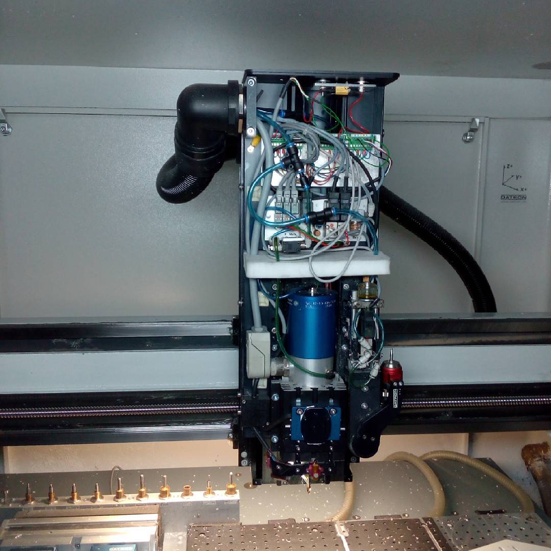

У Датрона так реализовано.Фото взяты https://www.instagram.com/cnctobi/
1172949_1731104847130243_1357502783_n.jpg (3563 просмотра) <a class='original' href='./download/file.php?id=125987&mode=view' target=_blank>Загрузить оригинал (125.67 КБ)</a>
12519240_1555054244812173_905207405_n.jpg (3563 просмотра) <a class='original' href='./download/file.php?id=125988&mode=view' target=_blank>Загрузить оригинал (111.93 КБ)</a>

Николай ,а вот вопрос - как это должно происходить? обмерять при инструменте в шпинделе или едешь на смену ,выкидываешь фрезу ,потом поехал померял чего то там, и потом опять за инструментом в магаз?
megagad
Сообщения: 3152
Репутация: 712
Re: выдвижной -поворотный центроискатель на фрезерный станок
Сообщение megagad »
Chili писал(а):как это должно происходить?
Примерно так:
https://www.youtube.com/watch?v=L9jBxdypnfc
Всё измеряется при наличии инструмента, который уже "отмеряли" заранее и внесли "оффсет" в таблицу.
Если фреза не мешается , то можно с ней
если мешается , то мне проще вытащить вручную , точнее быстрее , автосмена не быстрая
я себе скорее всего сделаю выдвижной и оставлю прежний, который в шпинделе, для особых случаев
На датроне похоже поворотный пневмо :)
А как быть с тем что он будет не по центру шпинделя и до одного края стола доставать не будет?
Сообщение NKS »
frezeryga писал(а):А как быть с тем что он будет не по центру шпинделя и до одного края стола доставать не будет?
Обнуляй заготовку с той стороны, где центроискатель позволяет это сделать
Макс, тогда будешь вставлять в шпиндель , если так прижмет, но в большинстве случаев этого можно избежать
можно сделать смещенный рычаг , что бы стояло ближе к оси шпинделя
понятно что это некий компромис, поэтому у меня будут оба варианта :)
Меня смущает резинка разделитель на средней фотке, ее похож надо делать по форме ?
У датрона похоже поворотник другого типа, который с зубчатой передачей, или ошибаюсь?
Сообщение NKS »
nik1 писал(а):У датрона похоже поворотник другого типа, который с зубчатой передачей, или ошибаюсь?
Вероятнее всего, слишком длинный блок для поворотного, а может там и просто поводок на ШСах. Не удивлюсь, если внутрянка поворотного блока выполнена по схеме из поста #5 а приводится в действие линейным цилиндром.
nik1 писал(а):Меня смущает резинка разделитель на средней фотке, ее похож надо делать по форме ?
Можно и по другому обыграть. Свет клином на ней не сошёлся.
Сообщение NKS »
Сергей Саныч писал(а):Концевик на "походное" положение датчика - решение более простое и дешевое, чем привод.
Согласен, вариантов вообще множество. Тут уже кому как, кому сладкую плюшку, кому ржаной сухарь. Вроде и то и другое вкусно, "но есть один нюанс (с)"... :)
Ручной вариант оставлю на крайний случай, если не выйдет с пневмой
но на ручном тоже нужно хорошо сделать упор и без люфтов
С пневмой проще , настроил давление в упор и всегда давит одинаково
На любой вариант буду ставить концевик на лапу, что бы блокировало выполнение программы с выдвинутой лапой
