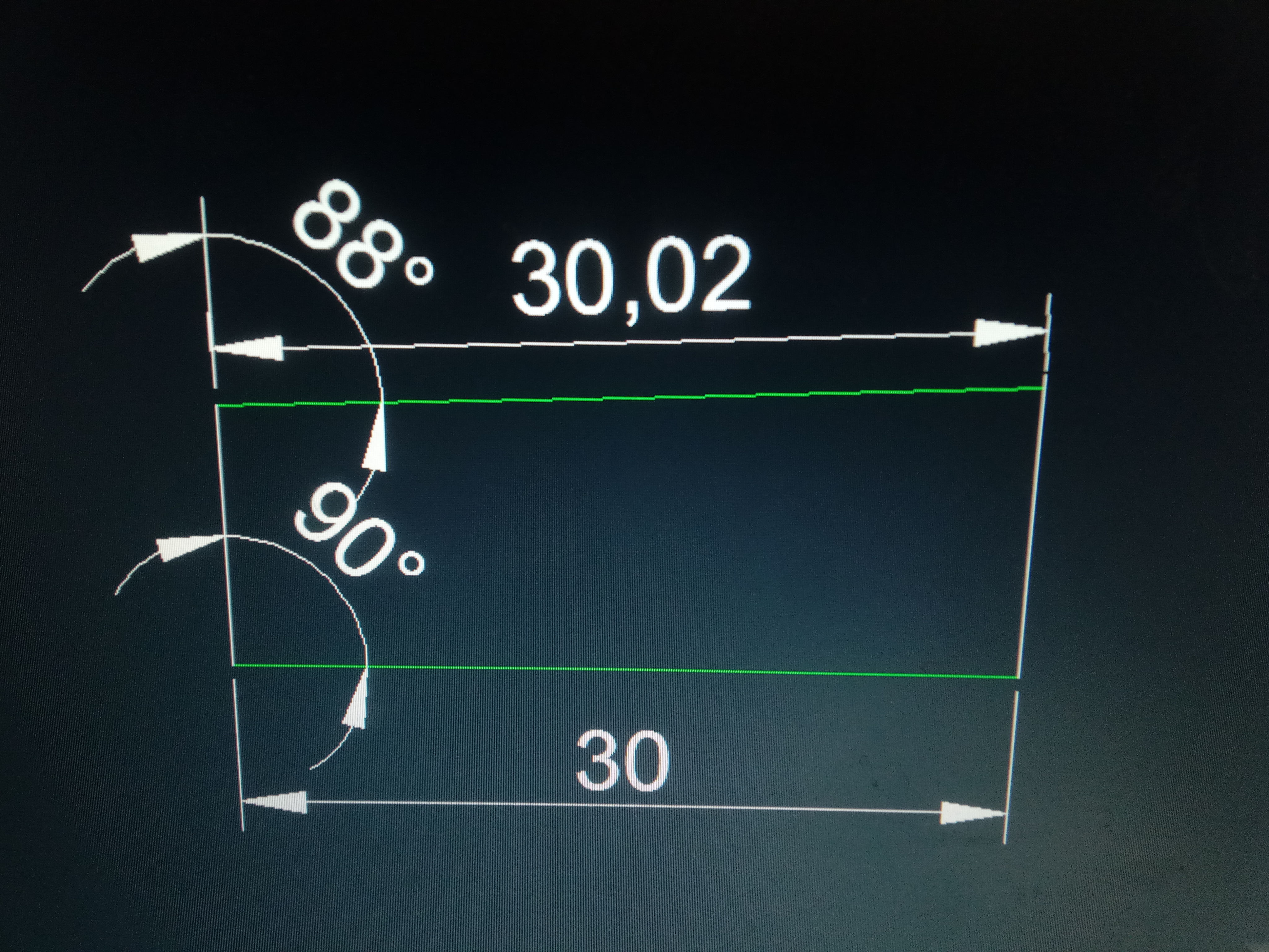

Без нагрузки, показания приборов сверялись при простом перемещении плиты?
Один из приборов явно стоит под углом к плоскости - это вносит коррективы, наклон одного из приборов на 3 градуса к плоскости даст разницу при чем существенную.
По этому нижний в любом измерении даёт большие показания.
О каком из двух приборов речь? И к какой плоскости он под углом?

Я, если не ошибаюсь, нормально просил уточнения о изменениях показаний индикаторов при свободном перемещении - это бы сняло ряд вопросов.

Kiriller писал(а): каком из двух приборов речь? И к какой плоскости он под углом?
Более наглядно Затрудняюсь показать, если не видно, то это не ко мне.

Не надо показывать, Вы расскажите- я поверю.
Какой прибор- верхний или нижний?
К какой плоскости он под углом- к плоскости стола, партала или еще какой?
Re: CNC-Logic обсуждение.
А еще посчитайте на какой угол надо повернуть чтобы на этот мизерный ход сотка хотяб набежала

М-да, явно что-то не так с разговором.
Повернул вектор в 30 мм на 2 градуса и получил две сотки.
__________
На пустые реплики не отвлекаюсь и не имею на это причин и желания. Если есть что-то конкретное, связанное с тематикой, вполне могу освежить знания элементарной геометрии школьного курса.
,_________
Да, наклон особо не влияет на изменение при таких малых перемещениях. Тысячные - этим пренебречь.

Вот о том и речь! ;)
А еще, подозреваю, что вы имели ввиду, что стоит кривонижний прибор. Если так, то о как раз таки показания занижаеь, а не завышает. На сеолько- вы сами вполне элегантно определили, и справндливо этой погрешностью принебрегли :)
А причем тут 30мм? Ход индикатора в процессе замера максимум 0.1мм вот и поворачивай отрезок 0.1мм
