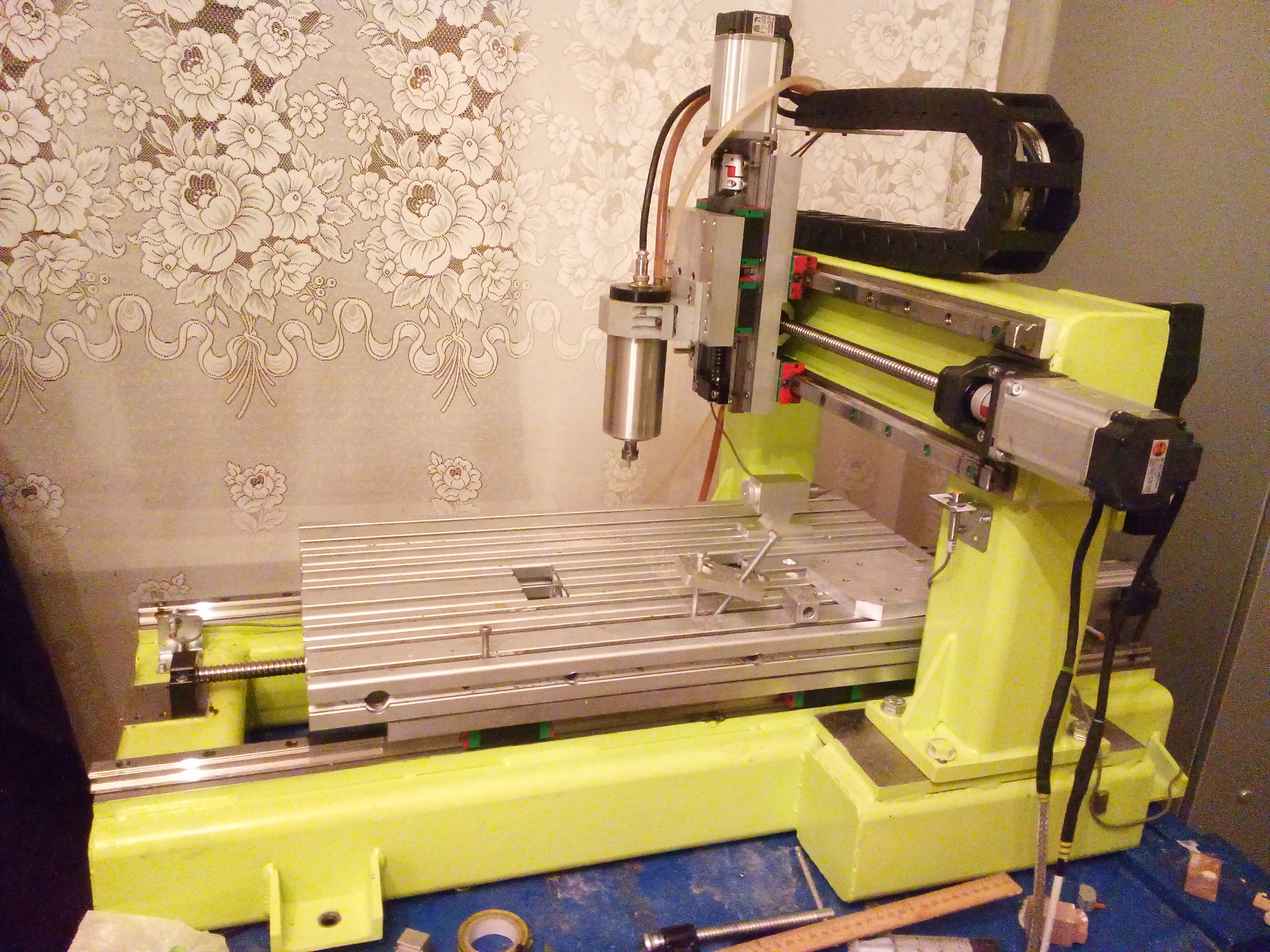

У меня есть модель и чертежи станка, я сделал уже такой и вот у меня за спиной сейчас работает.
Бюджет около 200 т.р. Если нужно, могу рублей за 5 модель и чертежи и пояснялки отдать.
Поле 600х400х100

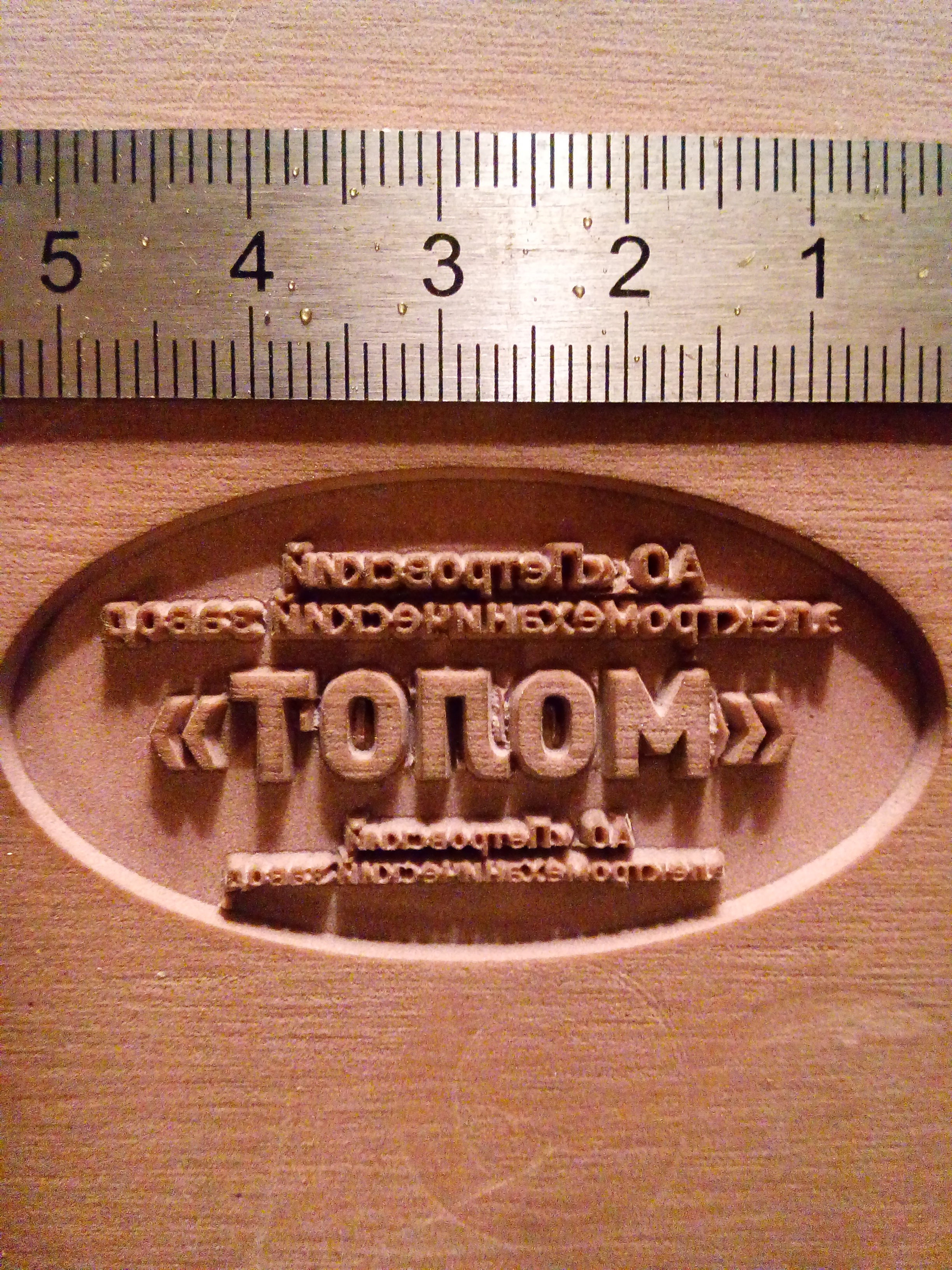

На фото станок и первый блин из модельного пластика.

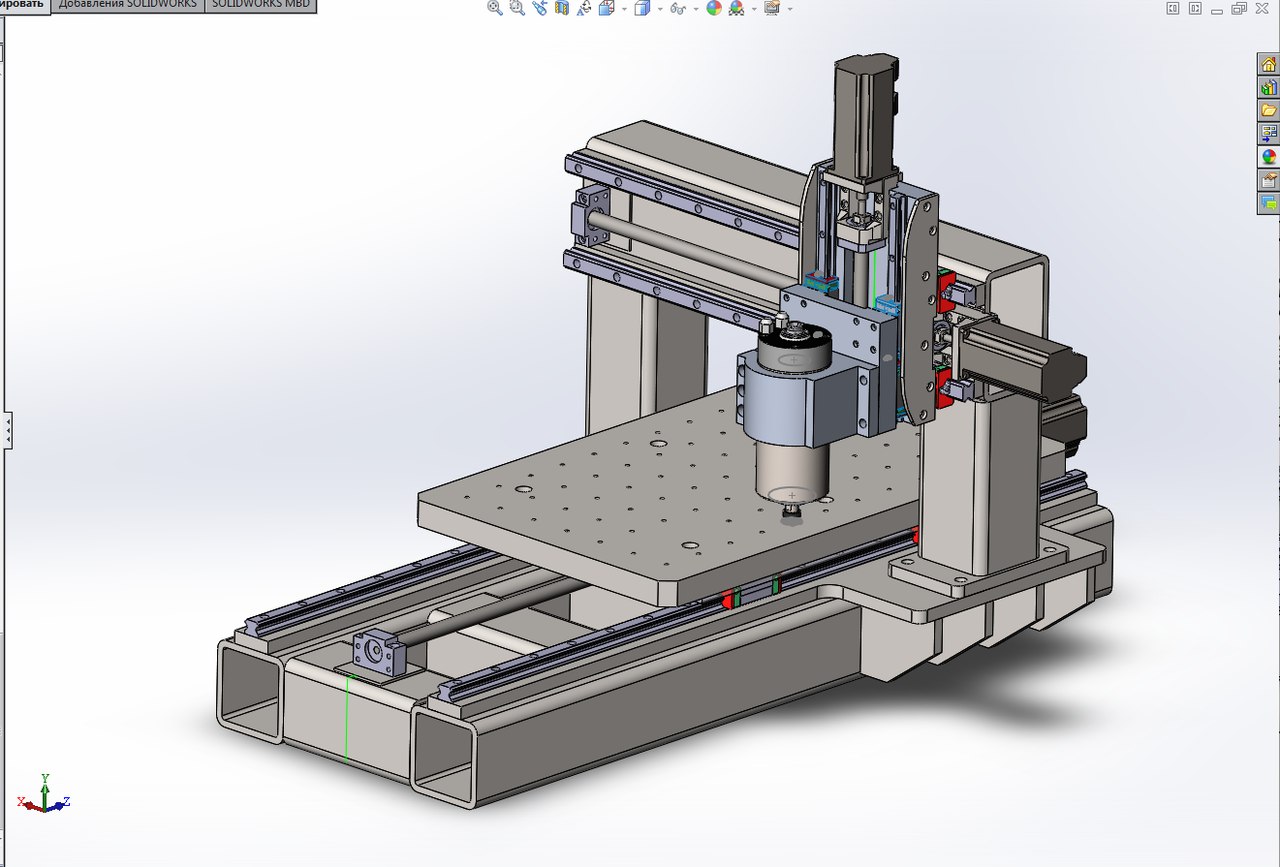

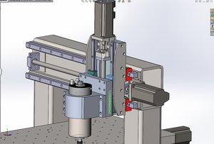

Продам SolidWorks модель, рабочие чертежи и список комплектующих (а так-же рекомендации у кого что купить и у кого что из железа заказать-сделать) ЧПУ станка.
Цена модели - 5000р.
Доставка по электронной почте, оплата нал, карта, безнал УСНО (+7%)
Рабочее поле 675 х 360 х 100 мм.
Материал корпуса: профильная стальная труба 100х100х8, 100х150х8, листовая сталь 16 мм.
Материал корпуса оси Z - Д16.
Шпиндель 65 мм 800W или 80мм 1,5 - 2,2 kW (установочные отверстия)
Опоры винтов, кронштейны приводов - серийные, никакого колхоза.
Стол - нижняя несущая пластина из Д16, поверхность - профиль алюминиевый 40х40
скрученный (пока не фрезерованый) - валялся в гараже, марку не знаю.
Разработан под использование сервоприводов 400W с фланцем 60 мм.
Можно без переделки чертежей использовать с шаговыми моторами с подобным фланцем
или с другим при условии замены кронштейнов (подскажу какие установить).
Вес готового около 150-180кг.
Из-за того что всякие барыги на букву D и P торгуют китайским барахлом и не моргая пишут обратное
в собранном станке пока не достигнута планируемая точность и повторяемость.
Пока по всем осям гарантированная (измеренная) дискретность перемещения 0,02 мм.
Бюджет собранного с учетом всей электрики и электроники - 200-250 т.р.
Срок с учетом работы всех тех, кто делал железо - 1-1,5 месяца.
Из этого времени 2 дня у меня ушло на сборку всех узлов.
В процессе изготовления чертежей конструкция была немного измененена
под возможности оборудования изготовителей. Но все изменения
и на станине и возникшие как следствие изменения корпуса оси Z отражены в чертежах.
На видео тестовая пластинка из акрила (чтобы понять уровень осевых люфтов на оси Z)
На видео скорость 2500 мм/мин, ускорения 900 мм/сек/сек.
Максимальная скорость до 7500 мм/мин. При этом на моторах остается 30-20%
момента до номинального.
https://www.youtube.com/watch?v=WBDIKZQi49U
