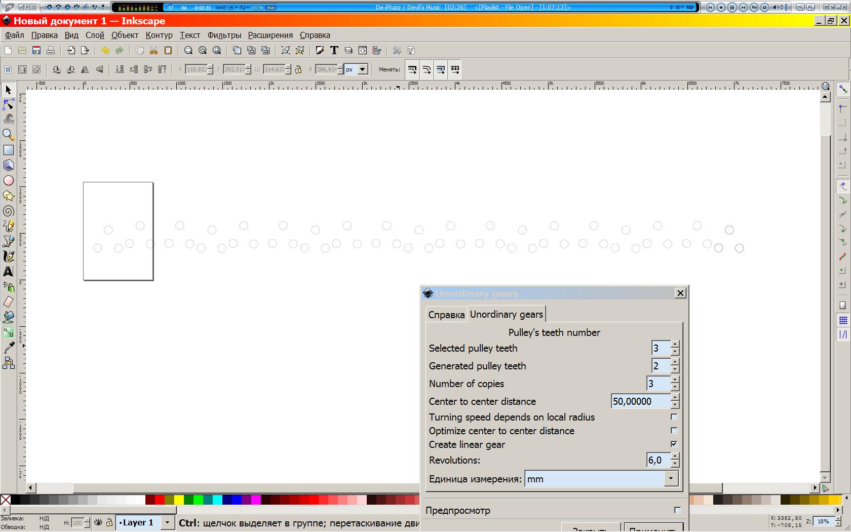

Ну с линейкой все вообще просто, рисуем шестеренку, задаем центр (нажимаем не быстро два раза на контуре и двигаем крестик). Потом задаем расстояние до линейки, которое фактически равно 2Пи*(перемещение за оборот). И нажимаем ок. Все готово :).

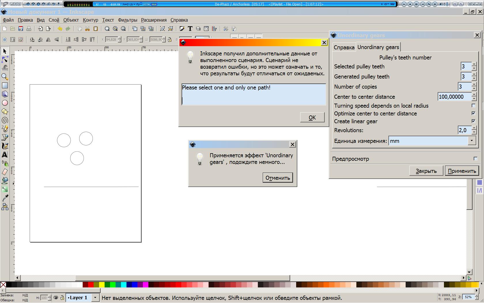

Эээээ...чёт я туплю :) Во первых ,не получается сделать звёздочку.Хотя помню что делал,как ты советовал раньше :? ...
А во вторых,не понимаю какие параметры от чего зависят.Просит указать путь.Я указал прямую линию. :)
Вот сделал скрин...Где грабли?

нужно выбрать только один контур.
Выбираешь нужные контуры, если их несколько Ctrl+"+" и применяешь плагин.
Optimize distance и Turning speed используются только для фигурных шестеренок, на зубчатую рейку они не влияют.
Да, в принципе, на рейку влияет только Distance - оно должно быть равно (перемещение за оборот шестеренки)/(2*Пи), и revolutions - задает длину рейки через количество оборотов шестеренки.
Также на рейку повлияет центр вращения контура. Например, при 3-х подшипниках он не должен находиться в середине геометрической фигуры. Лучше сначала попробуй с 4-мя подшипниками.

Когда ругается мол "Выберите один и только один контур!", нужно именно это и делать ;) . На скриншоте вообще ничего не выбрано.

Да то я просто так скрин снял.А на самом деле я выделял круг.Только с Ctrl+"+" чёт не получается выделить все круги.Только с Shift`ом.И после этого всё равно говорит выбрать один контур. Один круг получается выделить,но после обработки не получается тот результат,который у тебя на снимке в начале темы :(
И ещё,вращаю круг вокруг центра с зажатым Ctrl,но при нажатии пробела копия не появляется :(
Последний раз редактировалось Unikus 02 апр 2011, 00:53, всего редактировалось 2 раза.
Re: Странные шестерни, прогу бы или плагин
Не, сначала выделяешь все круги, с шифтом.
Потом нажимаешь Ctrl+"+" или Контру - Объединить чтобы объединить их в один контур.
Потом unordinary gears.
ГЛАВНОЕ внизу экрана должно быть написано "Контур (ХХ узлов) в слое -------" а не "2 объектов типа контур, ..., в слое --------"

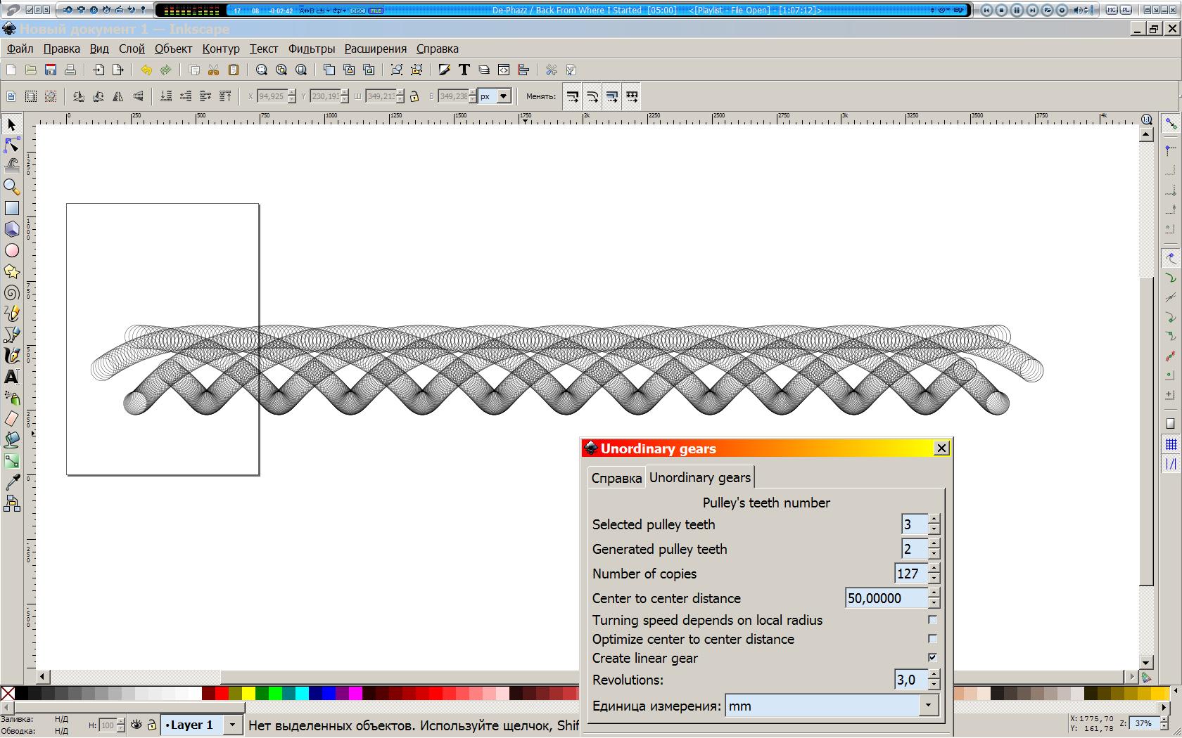

Сделал ещё один скрин.Это всё что должно получиться ?
Proba2.JPG (3638 просмотров) <a class='original' href='./download/file.php?id=1320&mode=view' target=_blank>Загрузить оригинал (179.72 КБ)</a>
Количество копий сделай от 100 и более.
Совсем забыл, что этот параметр тоже влияет :oops: .

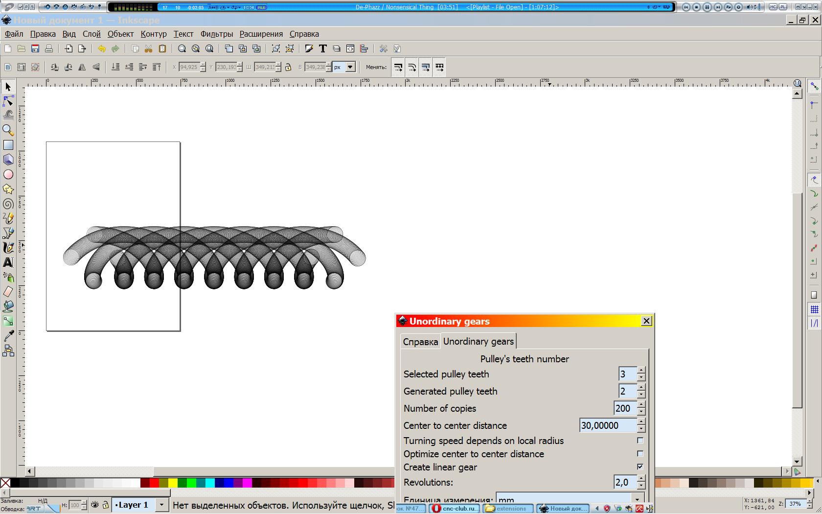

Ну вот что то нарисовалось ,с потугами :hehehe:
Proba3.JPG (3636 просмотров) <a class='original' href='./download/file.php?id=1321&mode=view' target=_blank>Загрузить оригинал (236.84 КБ)</a>
То есть ,изменением только четвёртого параметра будет меняться профиль рейки ?
Упс,уже сам увидел .Здесь с меньшей дистанцией.
Proba4.JPG (3635 просмотров) <a class='original' href='./download/file.php?id=1322&mode=view' target=_blank>Загрузить оригинал (198.59 КБ)</a>
Все правильно!
