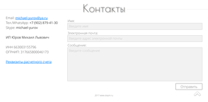

Есть телефон, скайп, ватсап, форма обратной связи... Даже здесь на форуме в чужой теме отвечаю.
Все это указано внизу на сайте: http://stepm.ru/#contacts
