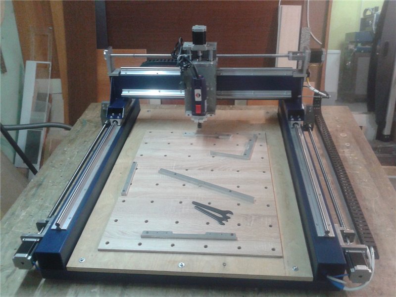

всем привет
посоветуйте с моим выбором комплектующих
немного ли 2,2 КВТ
https://ru.aliexpress.com/item/2-2KW-sp ... 302.VEJX1e
двигатели выбрал помощнее
https://ru.aliexpress.com/item/CNC-Rout ... 262.VEJX1e
не могу определиться с выбором направляющих и швп, хочется SBR 20 и швп 2010, но переживаю за точность
так же есть возможность заказать швп 2005
первый вариант
https://ru.aliexpress.com/item/SBR20-Li ... 299.VEJX1e
второй вариант
https://ru.aliexpress.com/item/6-sets-l ... 305.VEJX1e
спасибо
P.S. по оси Х будет 2 швп, планирую обрабатывать дерево
за основу станка был взят данный образец

шпиндель и моторы в принципе нормально.
20 релльсы и 2010 ШВП для станка по дереву такого размера - перебор.

с заделом на будущее, может и цвет мет буду пробовать обрабатывать
какие плюсы и минусы швп 2010 и 2005
швп 16 на длине в 1500 мм будет провисать

написали бы размеры, там особо по фото не видно полутораметровых осей.

извини, самая длинная ось около 1500 мм
так какой шаг выбрать? почувствую ли я точность? или лучше 2010 и скорость больше и качество не пострадает?

Lexx001, 1500 это лучше с вращающейся гайкой наверно...
