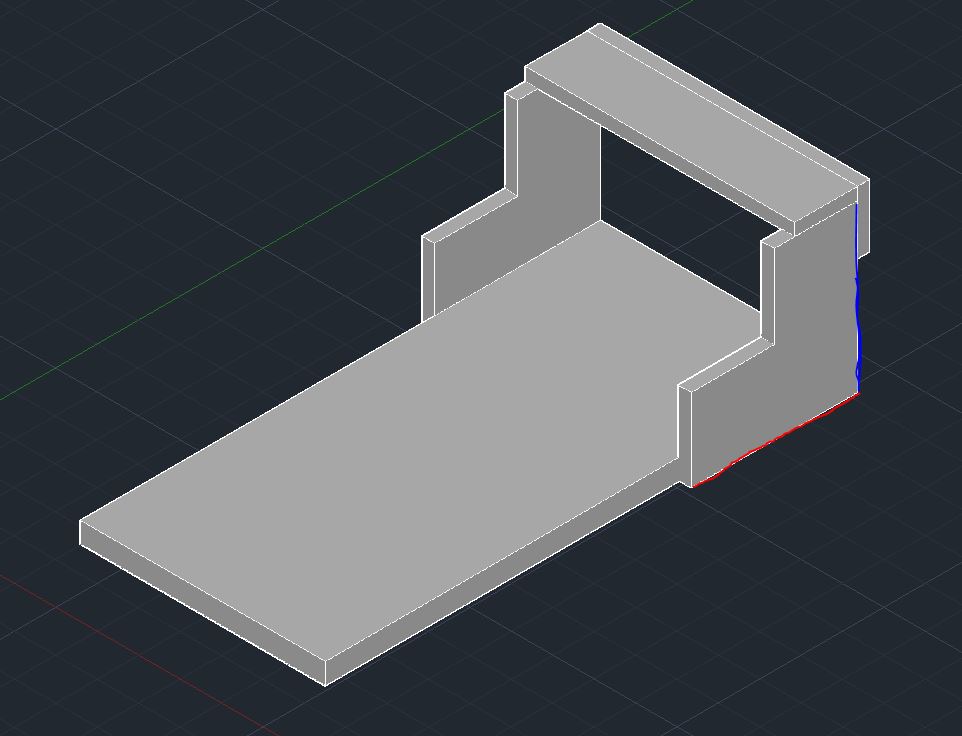

3. Вопрос по станку с длинной осью Z (высоким порталом). Правильно ли я понимаю, что для пущей точности желательно стремиться к тому, чтобы соотношение высоты портала (выделено синим на приложенном рисунке) к длине его опорной части (красным) было максимально близко к единице? Т.е., например, при высоте 50см, длина опорной части была не меньше?

3. Вопрос некорректный - жесткость нужно обеспечивать по всем 3 осям смещения и 3 осям вращения.

3. Хм... Т.е. главное это общая жёсткость "коробки" портала, а какова длина его опорной поверхности - не важно? Так?

Если сможете обеспечить достаточную устойчивость, то хоть 1мм ширина опоры, но я таких систем не знаю. Обычно длина опоры подвижного портала делается не менее 100мм (из-за того что меньше элементы конструкции не позволят сделать - минимальная длина при установке на каретки профильного 15 рельса получится около 80мм плюс еще небольшой зазор чтобы вплотную не ставить) и не более 200-300мм (дальше просто ценник на конструкцию становится неоправданно высоким).

Ну, вот именно в этом контексте я и спрашивал про соотношение высоты портала к длине опорной поверхности. Типа квадратная конструкция более устойчива.nevkon писал(а):Если сможете обеспечить достаточную устойчивость, то хоть 1мм ширина опоры,
Ну, если я правильно понимаю, то длина рабочей зоны станка (по оси Y) уменьшается ровно на длину этой самой опорной поверхности. В пересчёте на стоимость направляющих+ШВП не так уж и много выходит (на фоне общей стоимости станка, конечно же). Или там уже ценник больше растёт за счёт стоимости изготовления самого портала?nevkon писал(а):дальше просто ценник на конструкцию становится неоправданно высоким
Другое дело, что если 100-300 мм действительно достаточно, то городить портал полуметровой длины смысла действительно нет.

Там расходы не только на ШВП и рельсы увеличиваются, а еще и на материалы для постройки станка, занимаемого им места. Конечно если делать скажем к примеру 6х2х0.5 метра рабочее поле, то и 0.5 метра к длине не так критично будет. К тому же при увеличении разноса опоры вес портала обычно тоже увеличивается.
Кроме того еще и будет зависеть от материала портала - алюминий достаточно легкий, но и гнется проще, стальной прокат будет потяжелее, а вот чугунная отливка может иметь очень приличный вес. Там уже будет вопрос выбора направляющих. Также например 15 направляющие крепятся если не ошибаюсь винтами М4, усилие на выдирание думаю сможете найти. Это я к тому что если опора будет слишком узкой при большой высоте, то со временем ускорения портала чисто теоретически смогут выдрать рельс. Хотя это уже если сильно ошибиться в выборе конструкции.
