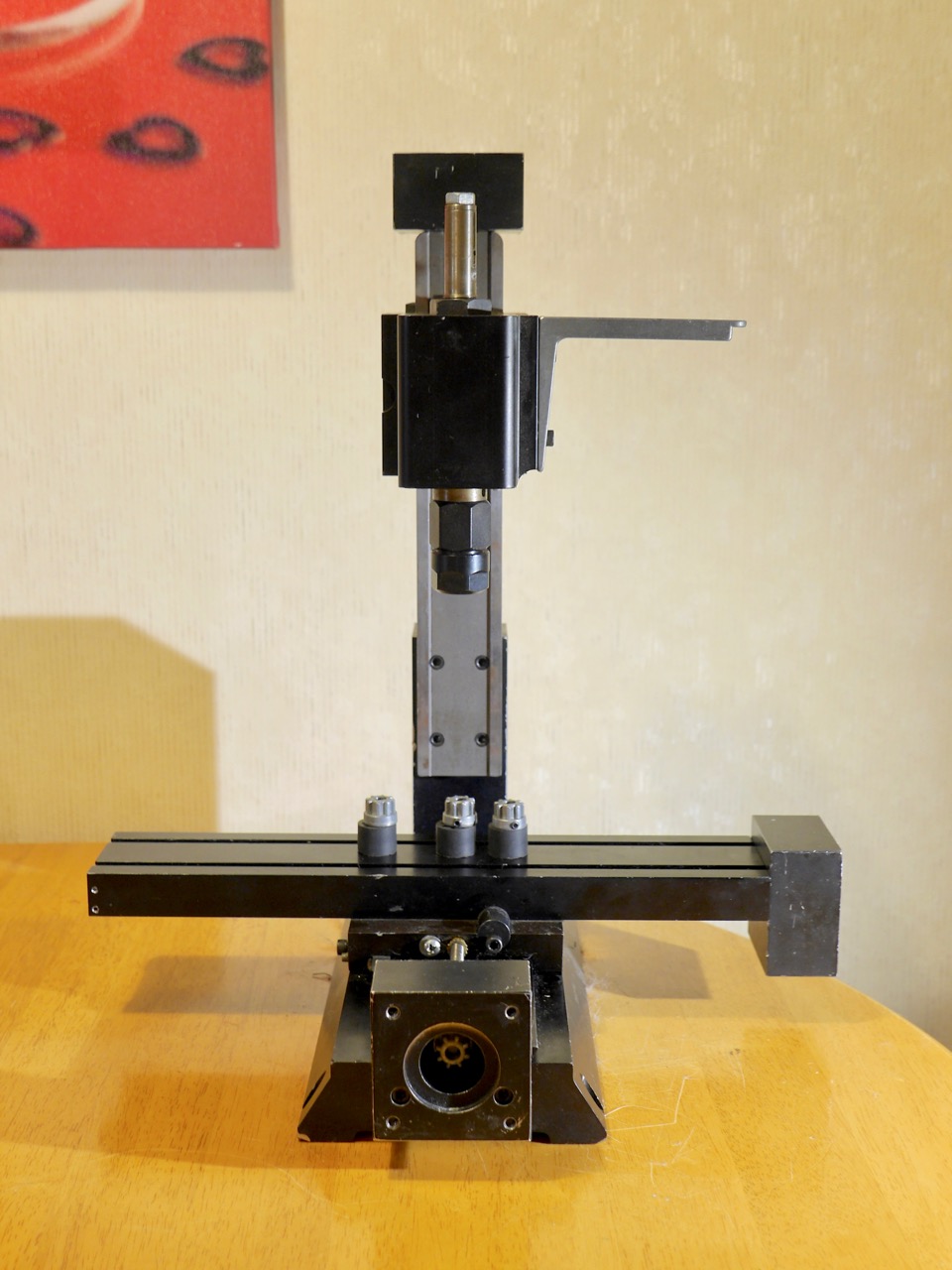

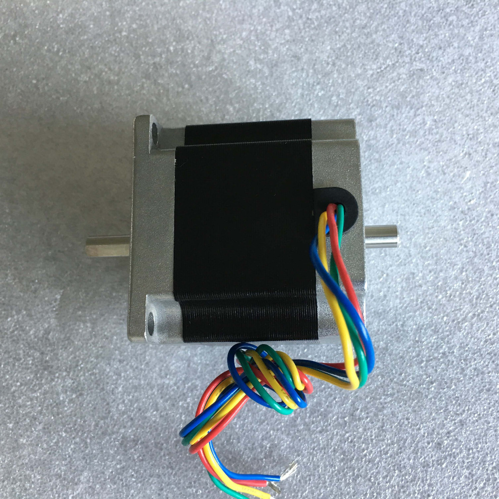

Доброе утро мастерам.
Планирую очпушить настольный фрезер. Двигатели выбрал (Nema 23 3A 1.26N.m).
Подскажите с выбором контроллеров и основной платы под USB.

А в качестве "мозгов" вы хотите комп с какой ОС использовать?
Соответственно какое ЧПУ будет использоваться в качестве интерпретатора g-cod'a?

Alout писал(а):Доброе утро мастерам.
http://www.cnc-club.ru/forum/viewtopic. ... hilit=4100
+TB6560

Rom327 писал(а):+TB6560
не надо :( ну умирают же они. Ну куча ж тем.
Оптопары дешёвые, драйвер не защищён от КЗ и от отсутствия нагрузки

Спасибо всем ).
Есть ЦНЦ фрезер китай 30х40. работает на вин10, юсб, ПланетЦНЦ. - все радует. Но интересно и с матч3 попробовать на новом (если он с юсб работает).
А как ТВ6600? вроде поновее по модели?
https://ru.aliexpress.com/item/TB6600-u ... 276.a73EEZ
Ну и основной непонятный момент - управляющая плата под юсб. Вот такая подойдет? или может модель понадежнее есть?
https://ru.aliexpress.com/item/CNC-USB- ... eLevelAB=0

Alout писал(а):Ну и основной непонятный момент - управляющая плата под юсб. Вот такая подойдет? или может модель понадежнее есть?
Здесь на форуме, именно на эту плату (красную) были негативные отзывы.
Лучше взять эту (синюю):
https://ru.aliexpress.com/item/mach3-4- ... 51517.html

Alout писал(а):А как ТВ6600? вроде поновее по модели?
Когда я себе выбирал между TB6560 и TB6600, то негативных отзывов было больше о TB6600. Поэтому взял TB6560 и не разу не пожалел.
Что касается твоей ссылки, то тоже самое можно взять дешевле, потому, что без корпуса, а начинка та же (микросхема TB6600)...ИМХО:
https://ru.aliexpress.com/item/CNC-Rout ... eLevelAB=0

Vano писал(а):Можно взять и такую проверенную плату http://www.....
Ну нефига ценник! 11200р!!!
USB плата 4100 (2800р) + 3 драйвера TB6560(6600) (1200р) = 5000р. И еще деньги на БП останутся... ИМХО
