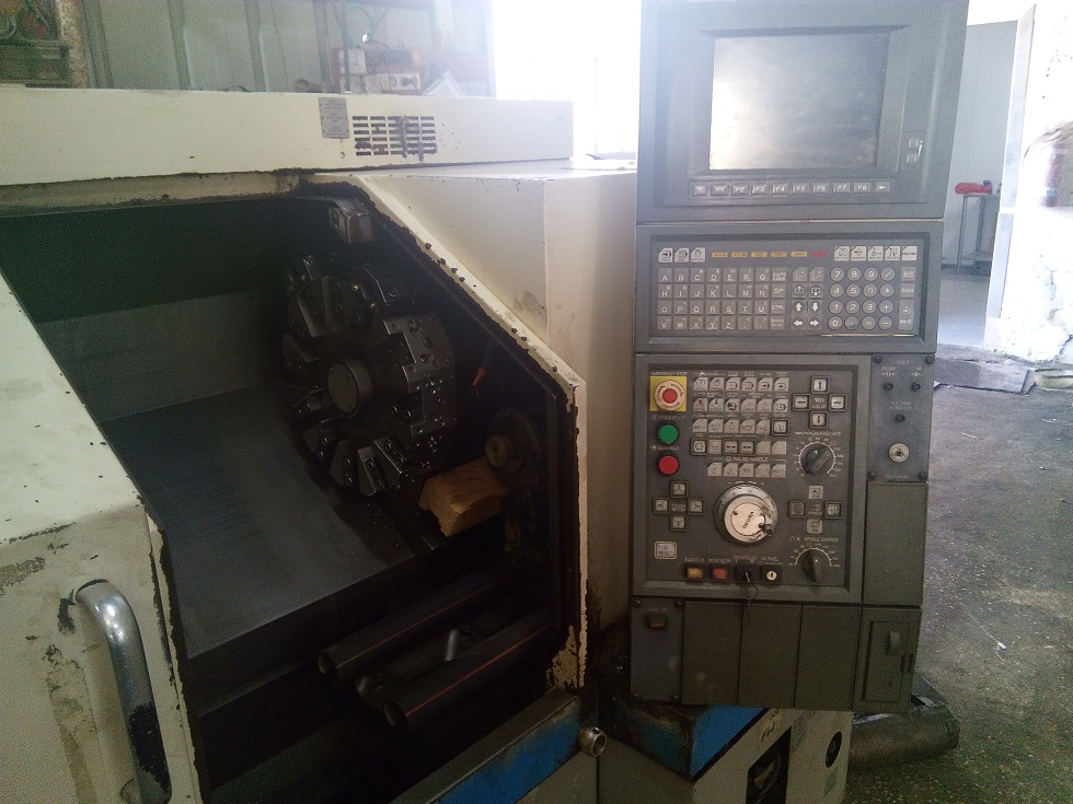

потихоньку пополняем станочный парк ;)
OKUMA LCS-15E 1996 год
IMG_20170911_173043.jpg (6079 просмотров) <a class='original' href='./download/file.php?id=124561&mode=view' target=_blank>Загрузить оригинал (412.97 КБ)</a>
IMG_20170911_173100.jpg (6079 просмотров) <a class='original' href='./download/file.php?id=124562&mode=view' target=_blank>Загрузить оригинал (375.25 КБ)</a>
IMG_20170911_173118.jpg (6079 просмотров) <a class='original' href='./download/file.php?id=124563&mode=view' target=_blank>Загрузить оригинал (410.29 КБ)</a>
IMG_20170911_173133.jpg (6079 просмотров) <a class='original' href='./download/file.php?id=124564&mode=view' target=_blank>Загрузить оригинал (464.74 КБ)</a>
IMG_20170911_173145.jpg (6079 просмотров) <a class='original' href='./download/file.php?id=124565&mode=view' target=_blank>Загрузить оригинал (405.76 КБ)</a>
ну не удержался я коечто модернизировать :hehehe:
перенес СОМ порт на другую сторону стройки, + по мелочи
IMG_20170912_161730.jpg (6079 просмотров) <a class='original' href='./download/file.php?id=124566&mode=view' target=_blank>Загрузить оригинал (399.01 КБ)</a>
IMG_20170912_161807.jpg (6079 просмотров) <a class='original' href='./download/file.php?id=124567&mode=view' target=_blank>Загрузить оригинал (446.76 КБ)</a>
а коробки скоростей в шпинделе нет, поэтому с растояния двух метров при закрытой двери вообще не понятно, крутится патрон или нет, и это при 3000 RPM, но есть хитрый двиг шпинделя который подключен вот так
IMG-43e493df88ad4d4abe38c888b3958888-V.jpg (6079 просмотров) <a class='original' href='./download/file.php?id=124568&mode=view' target=_blank>Загрузить оригинал (289.67 КБ)</a>
релюхи переключаются командами М41-М42
