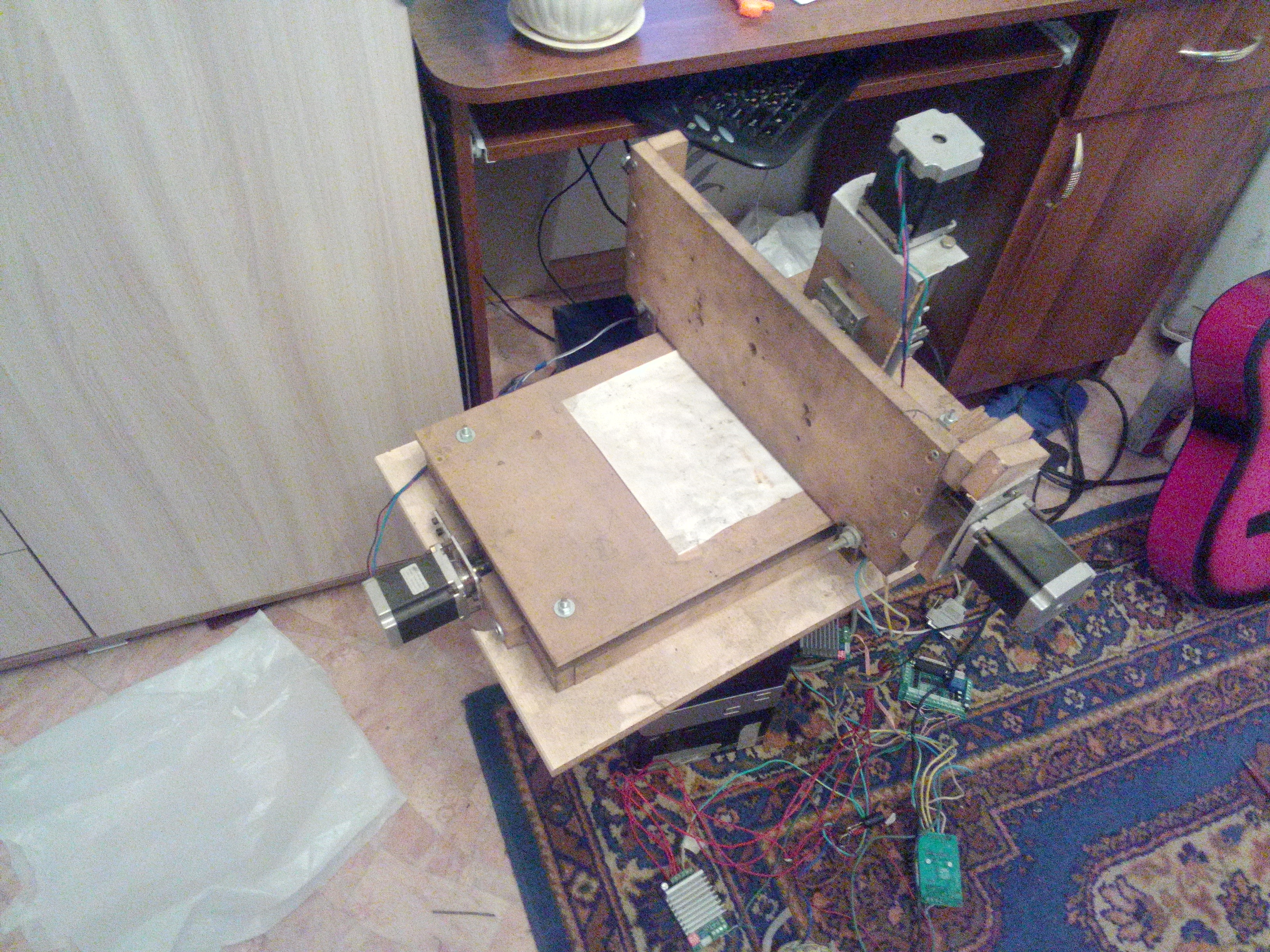

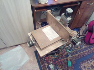

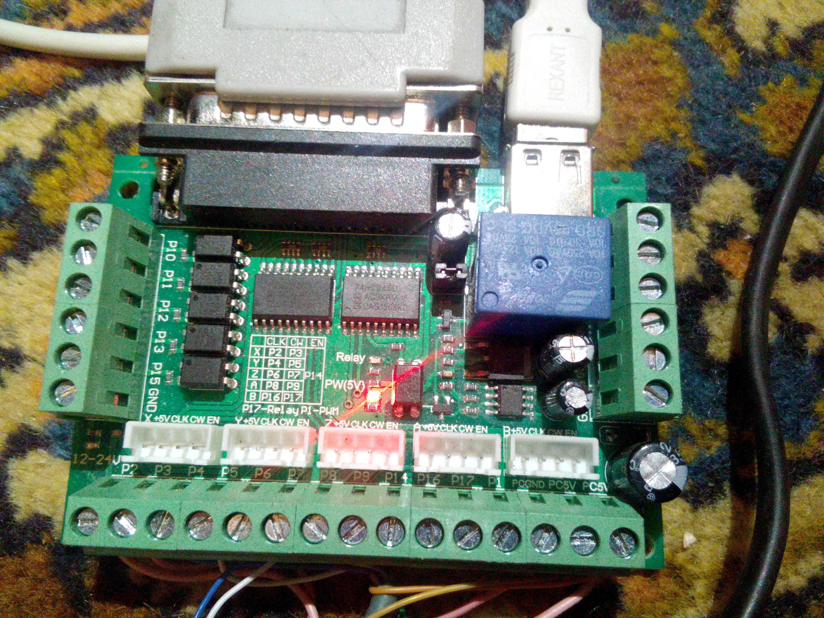

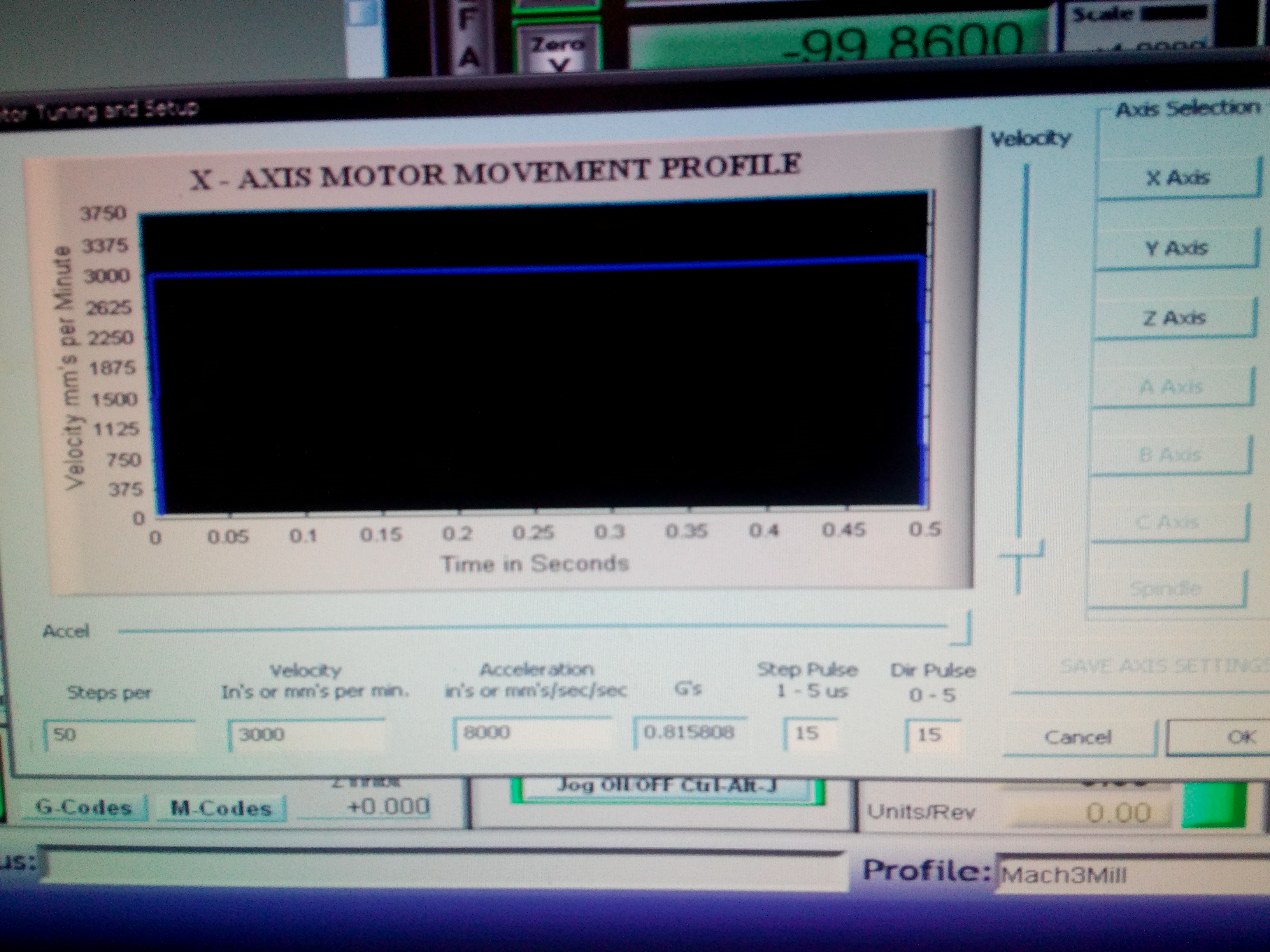

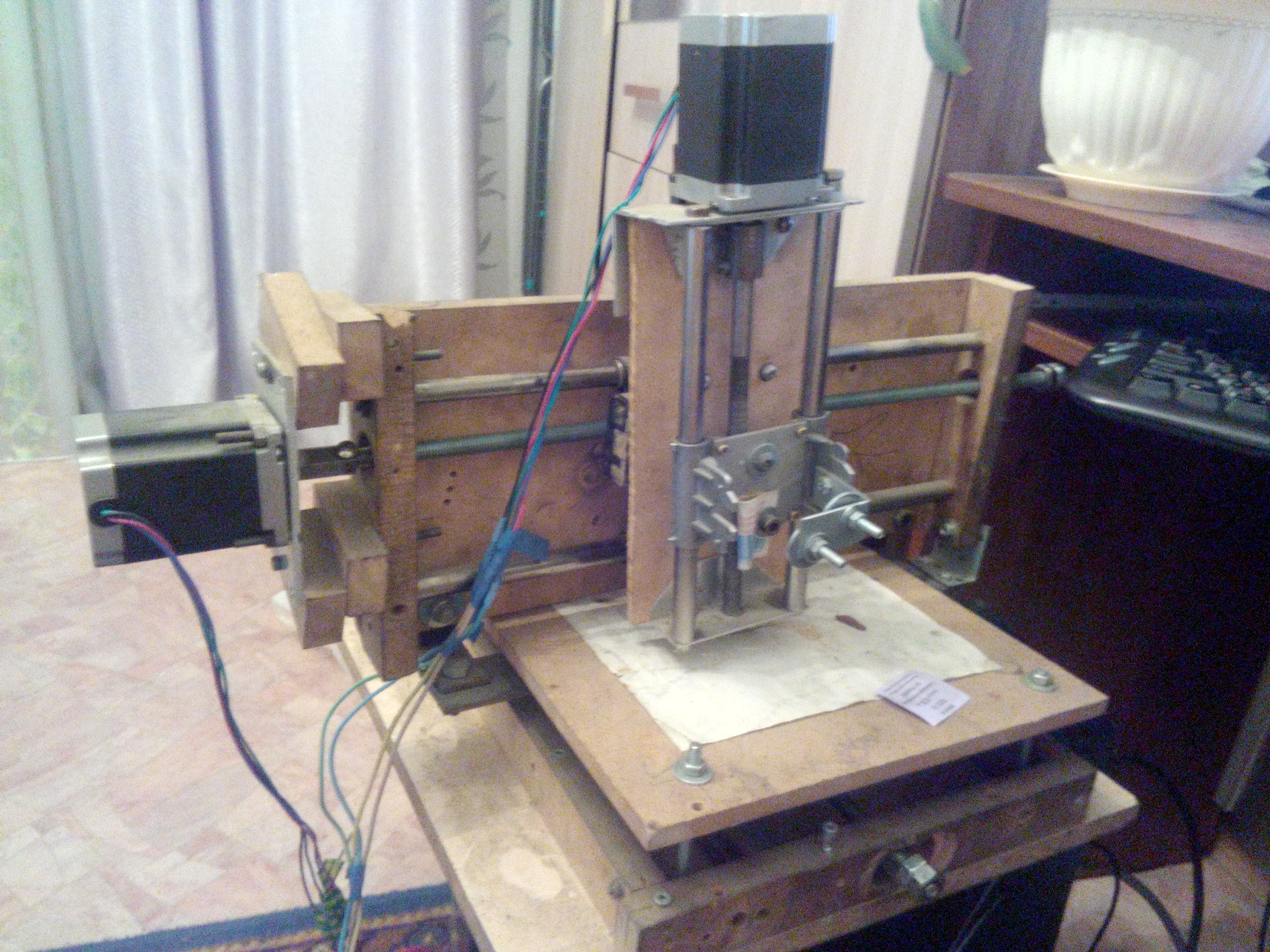

Здравствуйте помогите настроить мой чпу самодельный станок .
Какие выставить значения в ускорении ,скорости и все последующие настройки для полноценной работы .

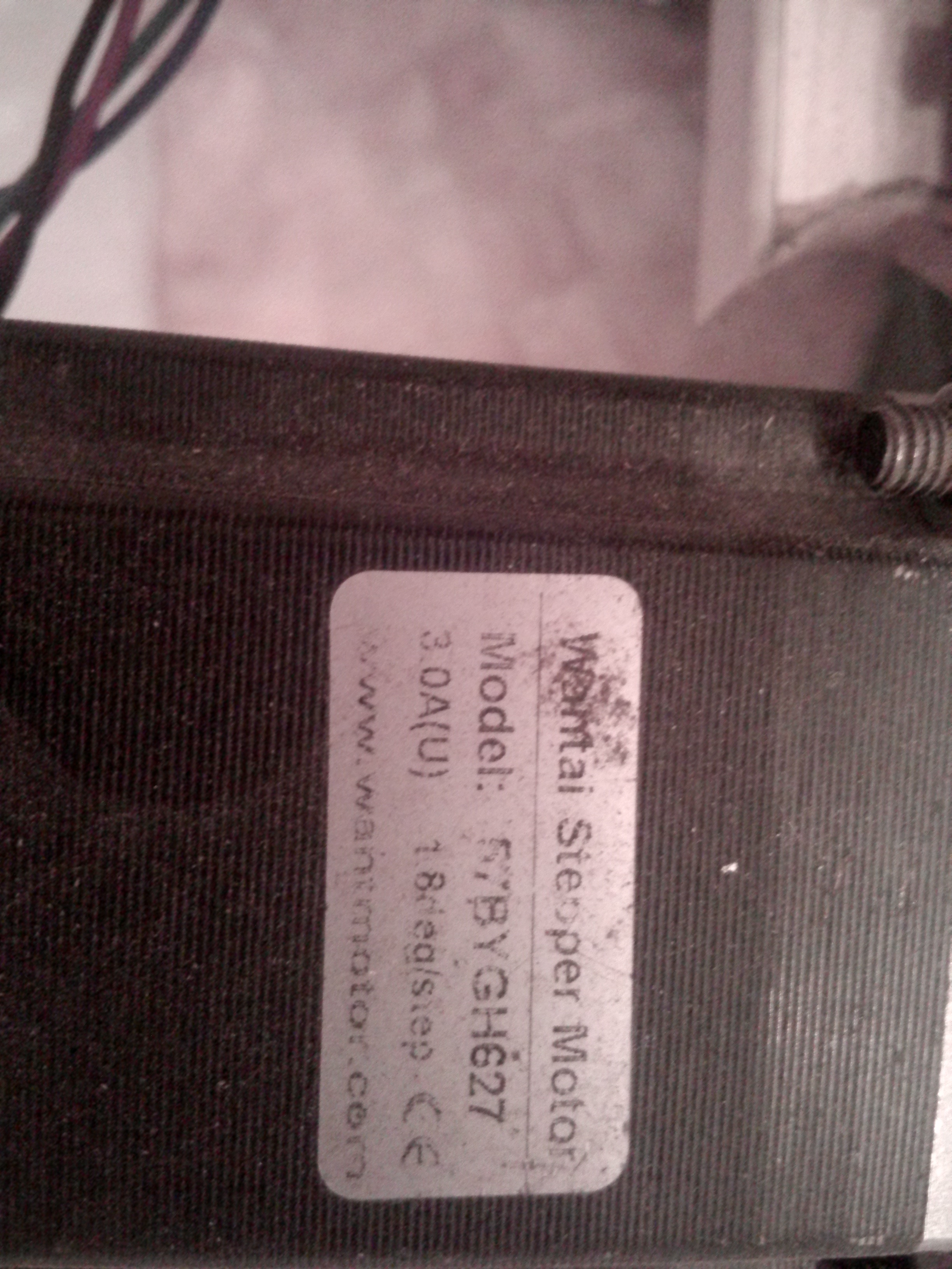

Двигатели 57bygh627

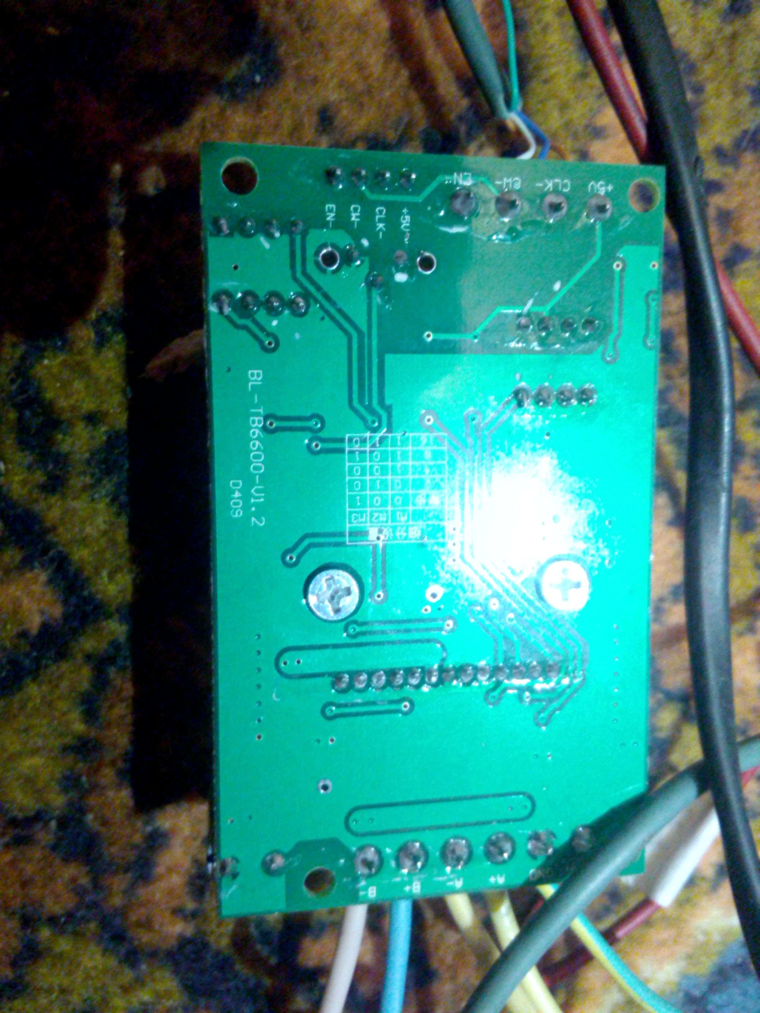

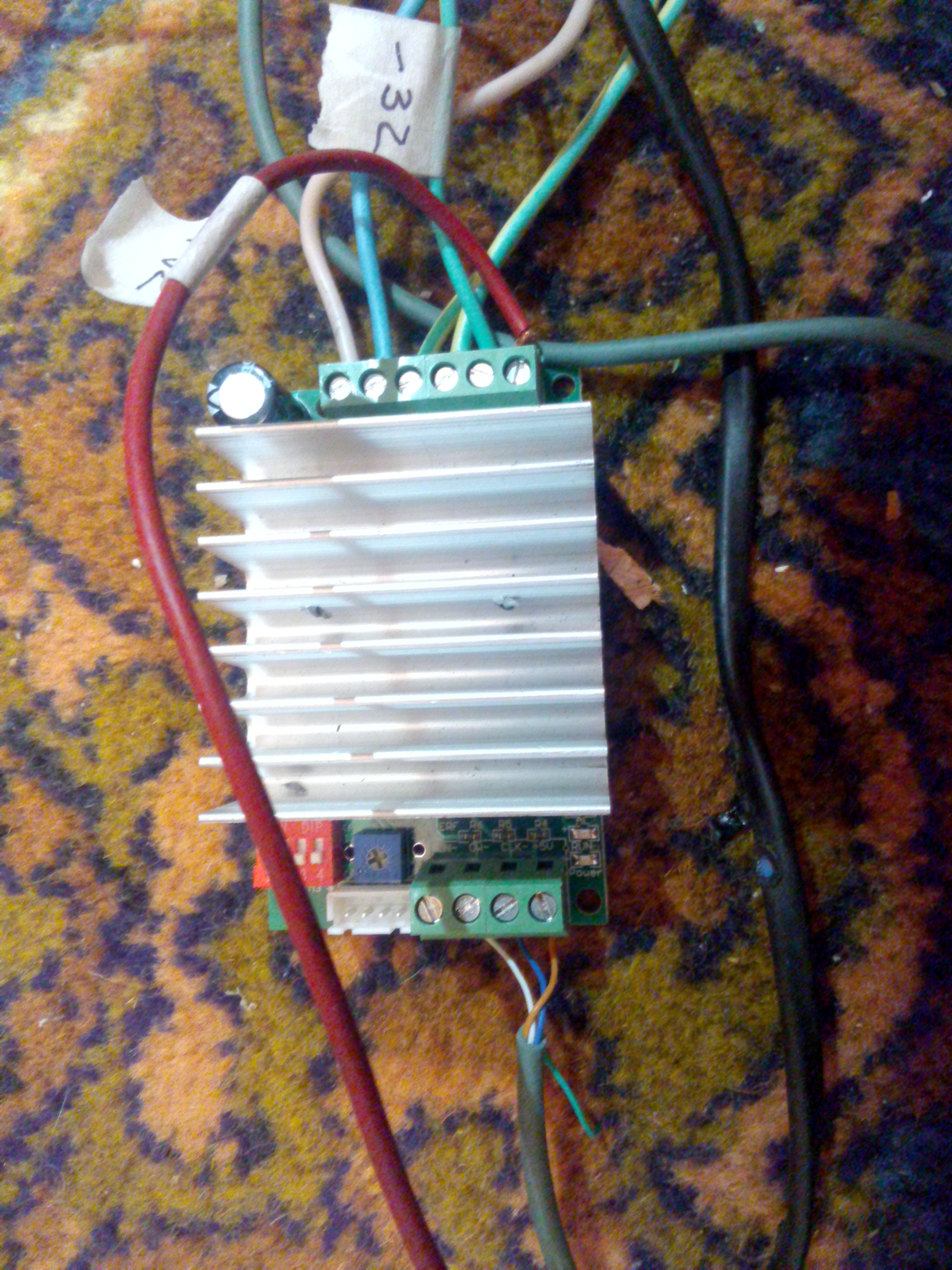

Драйверы bl-tb6600-v1.2

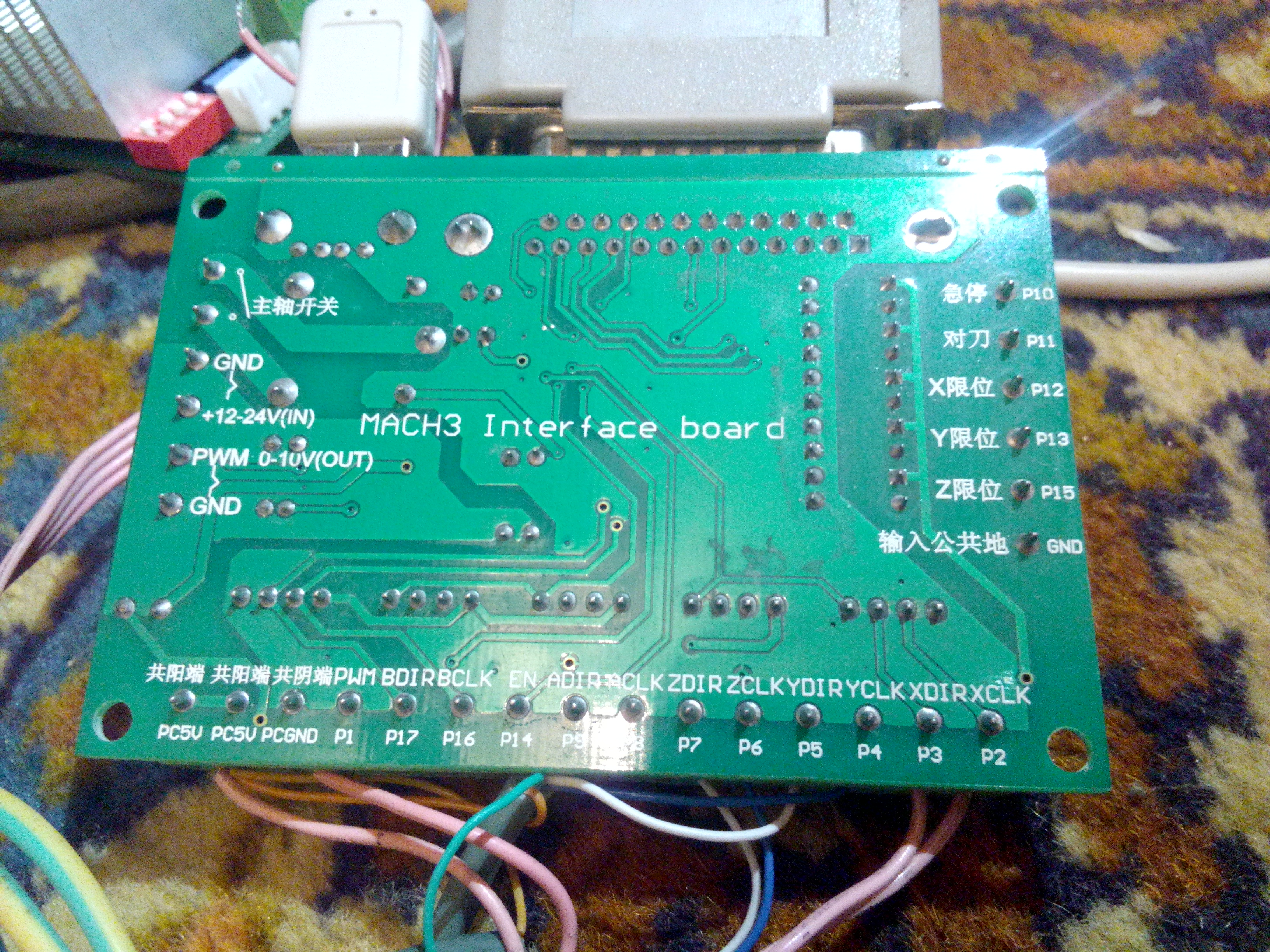

плата управления match 3 interface board
скрин мотор тюнинга во вложении .

Acceleration нужно раз в 10 поменьше,
Steps per зависит от характеристик привода (шаг резьбы шпильки) и режима работы драйвера (дробление шага).

Спасибо за Acceleration
А как теперь настроить Steps per и переключатели на драйвере.

Rover c6 писал(а):как теперь настроить Steps per
http://www.cnc-club.ru/forum/viewtopic. ... 22#p200222
