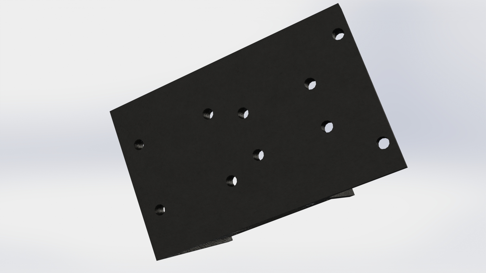

Заказчик захотел станок с рабочим полем 1200х900, из требований:
1. Нафиг не нужен подъёмный столик
2. Нафиг не нужна красная точка
3. 0 в правом верхнем углу
4. Труба у него своя, Reci 100W
5. Драйвера и моторы Leadshine
6. Высота станка 900 мм на уровне столика
7. Мощная система с нижней вытяжкой. Выходной патрубок вентиляции диаметром 200 мм, от колокола 3 трубы 125 мм сходятся в общий ресивер, от туда уходит 200 мм.
8. Установлена система контроля температуры на выходе с возможностью регулировки температуры (для использования в качестве чиллера пивного охладителя).
9. Колокол для сборки обрезков с выдвижным ящиком
Проект сложный и интересный. Но главное, проект завершён и станок сдан клиенту :) Готов ответить на вопросы, если это всё же кому нить интересно :)))

А фокус чем ловить? Чисто головой?
niksooon
Сообщения: 2008
Репутация: 1207
Откуда: Кашира
Re: Лазерный резак Drago Laser 1290 по фанере
Сообщение niksooon »
Andy52280 писал(а):А фокус чем ловить? Чисто головой?
а что в этом необычного? тубус линзодержателя имеет ход мм эдак 40-50 . вполне хватает для всех толщин материалов что можно порезать на станке с таким излучателем..........
Да, при этом достаточно простой и надёжный способ.
Наигрался я с подъёмными столиками.
Да, если клиент планирует подключать третью ось и гравировать на круглых предметах - это можно. Но маловероятно, что он будет это делать на станке с таким рабочим полем. Поэтому подъёмный столик - эта фишка имеет смысл для станков с рабочим полем до 60х40 :) Ну максимум 90х60. Больше - зло :)
