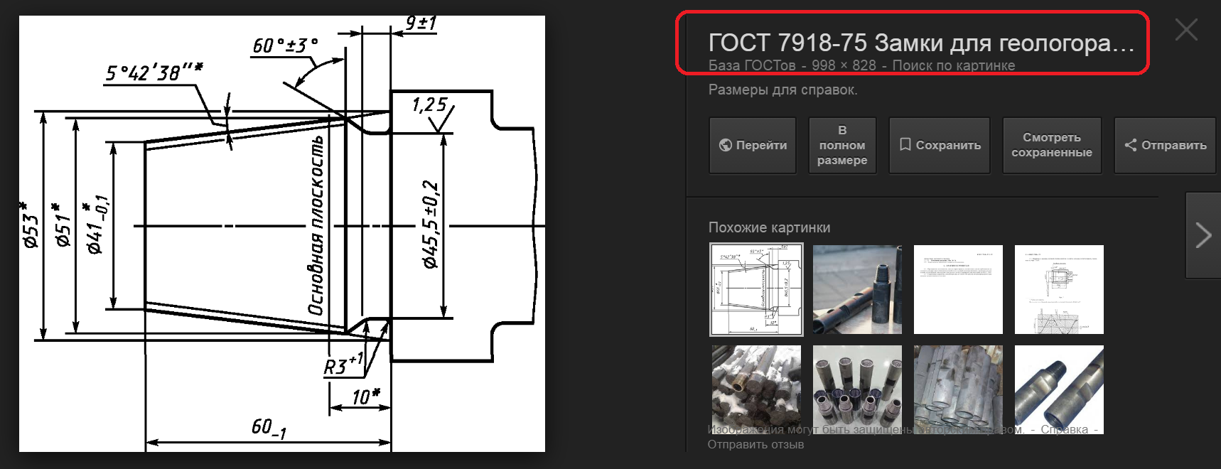

таки по резьбе:
начал вникать в код Ника...
тут же понял,что не все очевидно в этой резьбе ;) :
основная плоскость - ???
как вычислить(правильно) диаметры D и d , ну и длину для рассчета ???
из госта уяснил ,что :
зуб резьбы перпендикулярен оси Z(если упрощать) и это не усложняет рассчет и обработку

nkp писал(а):как вычислить(правильно) диаметры D и d , ну и длину для рассчета ???
Они указываются в чертеже. d=40 D=50 длина резьбы 55, шаг = 4,23мм
nkp писал(а):зуб резьбы перпендикулярен оси Z(если упрощать) и это не усложняет рассчет и обработку
Да верно.

aftaev писал(а):Они указываются в чертеже. d=40 D=50 длина резьбы 55, шаг = 4,23мм
к какой резьбе это относится?
как это тебе указывают в ТЗ?
Сообщения: 34042
Re: Написать программу обработки (Резьба коническая)
nkp писал(а):к какой резьбе это относится?
Та что спрашивал ТС.
nkp писал(а):как это тебе указывают в ТЗ?
В чертежах ГОСТовских
Сообщения: 8340
Репутация: 1589
Сообщение nkp »
просто шаг что такой не могу найти в справочниках
вот замковые резьбы:
http://engenegr.ru/gost-28487-90
или это не то?

nkp писал(а):просто шаг что такой не могу найти в справочниках
Дюймова резьба. 6 ниток на дюйм 25,4/6=4,23мм
nkp, здесь не важно градусы, шаг и тд.. Принесут другу резьбу нужно ее точить. На фитингах сейчас NPT резьба (если не ошибcя в названии), она тоже коническая. А бывает что приносят буровые головки б/у и просят проточить. Видно что вначале резьба не тронута, а в конце работает, и просят угол изменить чтобы по всей поверхности работала.
