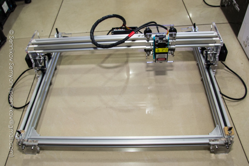

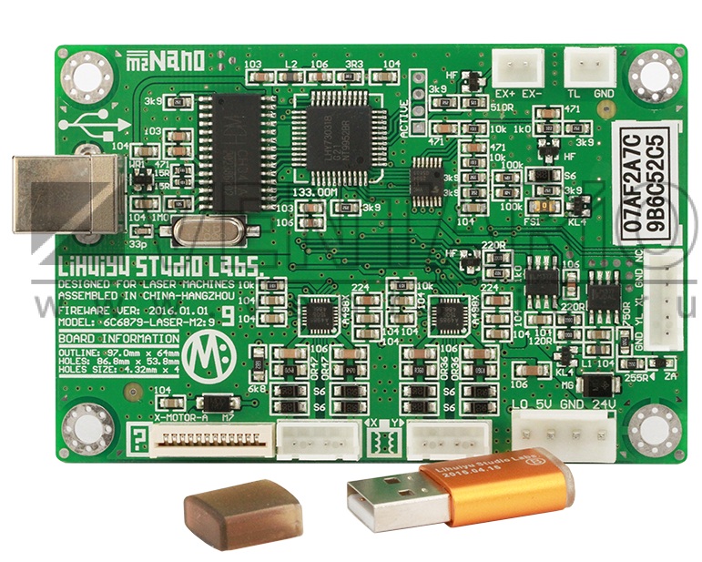

всем привет,вопрос такой можно ка-кто подключить плату lihuiyu m2 nano к диодным лазером.у меня на работе стоит станок 600-900мм на 100ват.дома стоит китайски 2500мв гравер 300-400мм.привык работать в corellaser а на это китайская чуда все программы кривые куча конвертеры, пробовал все gbrl.gcode..... это не то. принцип подключение моторам понял а как подключить мой лазер и чтобы и управлять мощность,на лазере есть ttl модуляция

На плате контакт L0 - это выход на поджиг лазера "логическим нолём", от этого и надо плясать.
Мощностью управлять не получиться, нет таких функций у этой платы/софта, насколько я понимаю.
