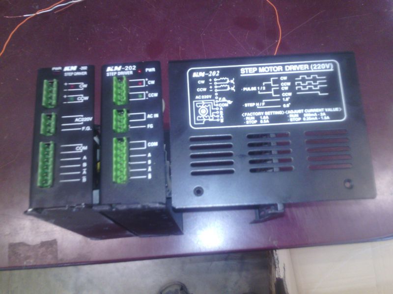

Есть на работе корейский аппарат, стоят вот такие движки:
motor.jpg (4090 просмотров) <a class='original' href='./download/file.php?id=123988&mode=view' target=_blank>Загрузить оригинал (50.07 КБ)</a>
Две независимых обмотки с отводами от середины, включены по упиполярной схеме.
Начались пропуски шагов, схем нет, да и опыта в этом деле тоже.
Драйвера на нынешнее время не стандарт:
driver.jpg (4090 просмотров) <a class='original' href='./download/file.php?id=123987&mode=view' target=_blank>Загрузить оригинал (58.33 КБ)</a>
Подаём импульсы на один вход - крутим вперёд, на другой - назад. Найти подобные не удалось.
Почитал инет, решил попробовать переделать под биполярные драйвера, как раз получил китайские BL-TB6600 для моего первого пробного ЧПУ. Переделал немного логику схемы, чтобы выходили стандартные сигналы: тактовый и направление. Частота следования ~1800 Гц, на старых драйверах было настроено 1/2 шага.
Подключал и к половине обмотки, и к целой, менял всяко разно порядок выводов, напряжение питания, ток обмотки - не крутятся на этой частоте, только дёргаются и чуть обозначают направление. Подаю с генератора 1 кГц - крутятся нормально. Ради интереса подключил чистый биполярник близкого размера - крутится, но можно легко остановить. Также если включить 1/4 шага, крутятся, но тогда вся логика работы в топку.
Я правильно понимаю, что корейцы тонкой настройкой выжали эту скорость, и повторить их подвиг на других драйверах вряд ли удастся?

Похоже, ваш двигатель имеет слишком большую индуктивность. Об этом говорит высокое сопротивление обмоток (8.5 Ом). Соответственно, высокая индуктивность. Это требует повышения напряжения питания драйверов.
Каким напряжением питаются новые драйверы? И какое подавалось на ключи в старых?

А то, что на крышке написано StepMotorDriver 220V не смущает?
Eprinter писал(а):ПС Обратите внимание на крышку драйвера, там для режима 1/2 нарисована непонятная мне диаграмма, может опытным спецам она что-то скажет?
Если бы протер линзу на телефоне - было бы проще понять.
Полагаю, нарисованы диаграммы входящих сигналов CW/CCW и Step/Dir.

Сергей Саныч писал(а):Похоже, ваш двигатель имеет слишком большую индуктивность.
Огромное спасибо! Благодаря этой фразе до меня дошло, почему не смог определить питающее напряжение драйверов - они запитаны от высокого через дополнительные ключи, без каких-либо трансформаторов между. Кондёры на 35В относятся к схеме питания логической части.
michael-yurov писал(а):А то, что на крышке написано StepMotorDriver 220V не смущает?
Не смущаЛО, потому что это первый мой опыт непосредственного общения с ШД. Теперь уже понял, что бывают и такие.
michael-yurov писал(а):Полагаю, нарисованы диаграммы входящих сигналов CW/CCW и Step/Dir.
Да, наверно показаны варианты настройки. Переснял в лучшем качестве:

Eprinter писал(а):Входящие сигналы ведут себя иначе, снимал лог.анализатором. Там именно импульсы на вход CW - крутимся в одну сторону, CCW - в обратную. Одновременно не подаются.
Все же настаиваю, что это условное обозначение типа входящих сигналов. Где то в драйвере есть перемычка, позволяющая выбирать режим 1 или 2.
И есть перемычка, позволяющая выбирать режим полного шага, или полушага (F / H).
То, что у вас входящие сигналы другие - не значит, что они не могут быть такими, как на рисунке.
Eprinter писал(а):Вот пытался снять диаграмму с обмоток (не совсем верно снимал, но в принципе зависимость видна):
400 вольт, без гальванической развязки с сетью удалось прочитать логическим анализатором?
Или речь про tb6600?
Если последнее, то, вроде бы все нормально с графиками. Разве что настройки силы тока, и, возможно, режим спада разные.
UPD. Позже вы добавили фото перемычек на плате. О них я и писал.
У вас выбран режим полушага и входящий сигнал в режиме 2 (Clockwise / Counterclockwise).
