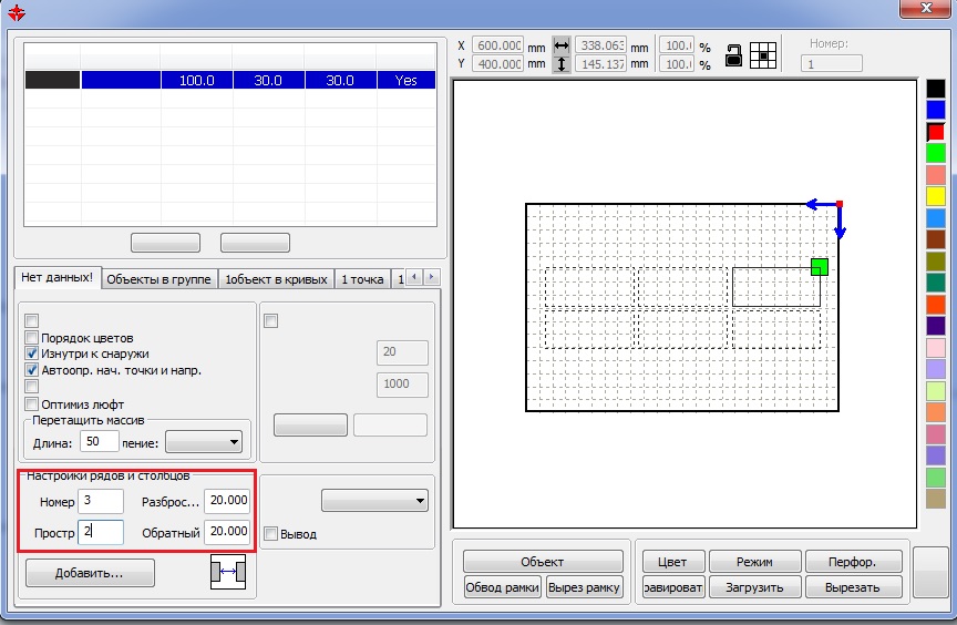

Добрый день!
Столкнулся с такой ситуацией - есть сетка кругов, в сетке 150 кругов.
75 кругов размером 4х4см и 75 размером 10х10см.
На каждый круг 2 функции : штриховка и собственно резка, это отмечено 3 цветами (синий(штрих), красный(штрих), черный(резка)).
При старте лазер выполняет каждую функцию отдельно, то есть сначала штрихует синим все полотно(10х10см, 75 шт),затем штрихует красным(4х4см, 75шт),потом вырезает красным(4х4см, 75шт).
Как это упорядочить? чтобы штриховало и сразу резало ?
ПO RDWorksV8

Рабочая программа поддерживает функцию массива? То есть - делаем программу на одно изделие, а потом уже настраиваем количество повторений и смещения.

Rion писал(а):Рабочая программа поддерживает функцию массива? То есть - делаем программу на одно изделие, а потом уже настраиваем количество повторений и смещения.
Хм, я так понимаю виртуальный массив? потому что я знаю и использую только матричное увеличение.

В какой программе работает станок?

Rion писал(а):В какой программе работает станок?
RDWorksV8

Делаем программу на одно изделие, дальше настраиваем количество повторений по столбцам и рядам, и расстояние между изделиями.
