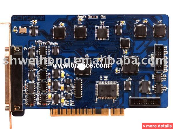

НЦСТудио для серьезных станков например гидроабразива, многошпиндельных, 5ти станков имеет размер платы примерно 200х150мм ;) Довольно не маленькая плата, по сравнению с Меса. Чипов они на нее не пожалели. Что за чипы не видно, все как обычно затерто.
Она примерно такая:
5_axis_Router_Engraving_Milling_Ncstudio_PCI.jpg (2559 просмотров) <a class='original' href='./download/file.php?id=123847&mode=view' target=_blank>Загрузить оригинал (88.29 КБ)</a>
А то что продается за 50 баксов обычно это уже китайская подделка.
