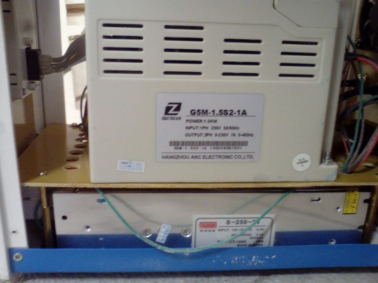

Нужна помощь с настройками китаец 6040z ZECHUAN G5M1.5S2 1A
vnn88333
Сообщения: 4
Зарегистрирован: 31 окт 2017, 12:43
Настоящее имя: Vano
Сообщение vnn88333 »
может есть у кого мануал или шпаргалка.
Оси работают шпиндель не стартует.
шпиндель 800w 400Hz 5A 24000 rpm
WhatsApp Image 2017-10-31 at 12.29.10(1).jpeg (2758 просмотров) <a class='original' href='./download/file.php?id=123454&mode=view' target=_blank>Загрузить оригинал (158.93 КБ)</a>

вроде запустился... но при торможении выкидывает ошибку EoU5 че дела ть?
vnn88333
Сообщения: 4
Настоящее имя: Vano
Re: Нужна помощь с настройками китаец 6040z ZECHUAN G5M1.5S2
положил эту тварь на бок он заработал, потом кинул ошибку EoUn и остановился, сломал фрезу правда ошибка тут же пропала и он нормально стартанул проработал 2 часа без нареканий. потом я на него уронил шлифмашинку (впервыеза 2 года, ну случайно конечно)Когда работал перестал реагировать на аналоговый потенциометр. и мы вернулись на стадию "стоим с ошибкой EoU5"... Еще при нажатии на кнопку стоп моргает дисплей и из под ошибки видно Г000, иногда даже сбрасывает ошибку таким образом и стартует.... иногда сбрасывает ошибку при использовании метода ремонта телевизора горизонт. удар по корпусу, это стало очевидно после падения шлифмашины. Производство стоит дети голодают... хелп.

Сегодня полез с матюками в лазерный станок. И обнаружил, что ни один из наконечников на проводах не зажат в клеммниках! Каждый винт на клеммнике позволяет докрутить 3-4 оборота и сплющить наконечник, как ему и положено. Китаезы же ничего не плющили. Обжали и ппц. И получилось так, что провод из наконечника прямо в клеммнике просто вытащился. Короче, протянул весь электрический ящик. Похоже, здесь тоже как минимум нужно сделать то же самое.
