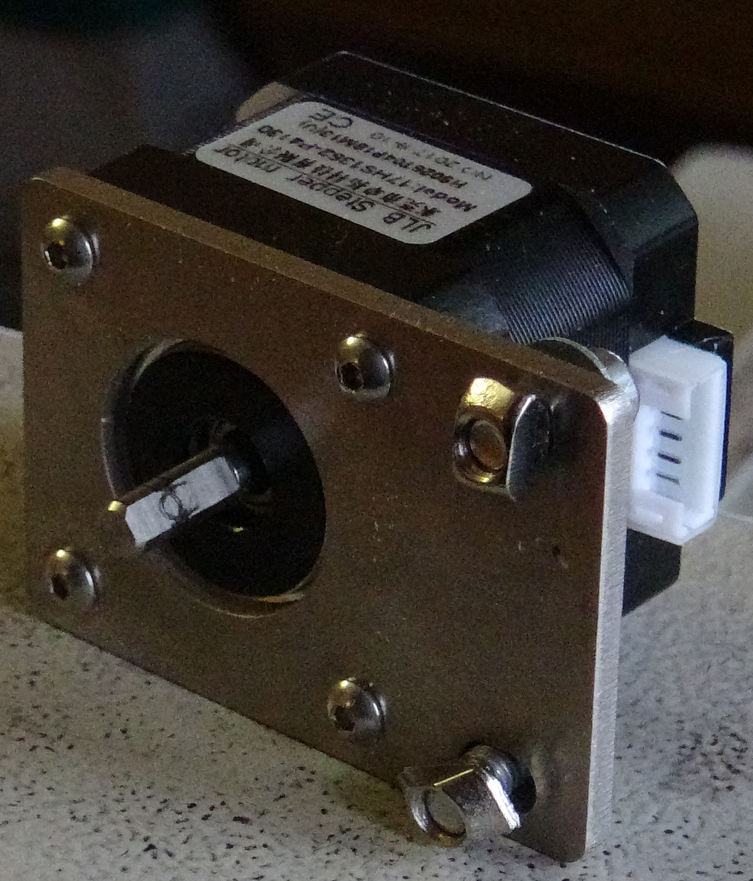

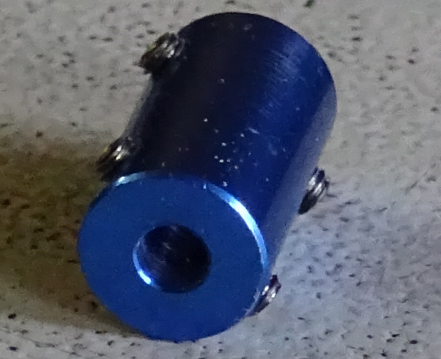

Приобрёл себе сей станочек, поиграл и выяснил следующую беду. После 15-20 мин нормальной работы сбивается шаг по оси Х. Сначала не понял что произошло, потом разобрался. Очевидно от вибрации ослабевает болтик в переходнике от Шагового к винту и ось шагового начинает проворачиваться. Пытался затягивать сильнее, всё равно через какое-то время болтик ослабевает и ось шагового опять проворачивается и ось Х перестает двигаться. Остальные оси работают штатно. На валу ШД остались отметки от закрученного болтика и следы самого болтика когда он ослабнув начинает "цапапать" вал ШД.
Шаговый (1890 просмотров) <a class='original' href='./download/file.php?id=123631&mode=view' target=_blank>Загрузить оригинал (1.36 МБ)</a>
Шаговый
Переходник (1890 просмотров) <a class='original' href='./download/file.php?id=123632&mode=view' target=_blank>Загрузить оригинал (298.24 КБ)</a>
Переходник
Теперь ломаю голову как исправить сей продукт конструкторской мысли. Кто-нибудь сталкивался с подобной проблемой или знает как её можно решить?

Гровер под болтик
или резьбовой герметик на резьбу

Там болтик без головки, потайной или как он называется.
А герметик удержит от отворачивания от вибрации?

сделайте лыску на валу мотора и в нее болтом упирайтесь.
И в этом случае торец болтика, если он заострен, сточите чтобы плоскость получилась

Вал и так сточен с одной стороны до плоскости (на фото видно). Болтик с плоским кончиком, не заострённый.

Просверлить насквозь муфту и вал шд и вставить штифт. Хвостовик от какой-нибудь уставшей тонкой фрезы подойдёт для этого дела. . Дополнительно посадить на локтайт.

На 2418 - та же байда.
Решил при помощи "синюхи" - флакончик фиксатора из китая...

Решил испробовать каплю цианоакрилатного клея на головку болтика. Полное высыхание через 16 часов, завтра испытаю.

У меня "отпускались" на стороне винта оси Х, никогда на стороне вала ШД. "Вылечил" заменой винтиков М4 с нормальной головкой под РН отвёртку, чтобы затянуть с пристрастием. Родные винтики под мелкий hex-ключ не впечатлили.

Докладаю. После подсыхания клея станок работал 1 час 17 минут - никаких проблем с креплением между шаговым и переходником на винт. Спасибо всем кто откликнулся!
