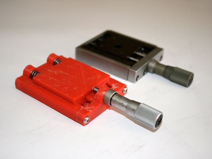

Тоже раздумываю над конструкцией бюджетного моторизованного XY 10х10 мм с использованием микрометров. Нагрузка планируемая - несколько десятков граммов, за микрометры не боюсь, главное - точность не менее 1 мкм. На днях разживусь парой микрометров и начну эксперименты в стиле приведённой картинки.
3Dprinted-linear-translation-3_preview_featured.jpg (5313 просмотров) <a class='original' href='./download/file.php?id=123010&mode=view' target=_blank>Загрузить оригинал (29.09 КБ)</a>
Dramokl, у Вас есть какие-нибудь подвижки по этой теме?

Slon_npn писал(а):главное - точность не менее 1 мкм
Это верно, печатаешь ласточкин хвост на 3д принтере, и тебе сразу 1мкм.
Куплю пойду себе парочку... принтеров... а то вся эта шлифовка-шабровка стоит кучу времени
и денег, да еще никаких микрометров не дает...
