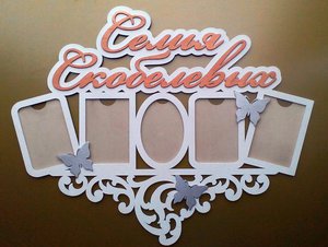

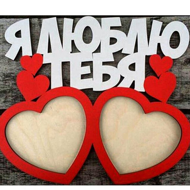

Суть вопроса в следующем. Необходимо изготовление фоторамок, покрашенных в несколько цветов. Кто как справляется с этой задачей? Мы сначала красили кисточками, но сейчас просто невозможно успеть, очень много времени уходит на это. И вопрос №2: Если приклеивать фанеру потоньше , покрашенную другим цветом, к основной (фото №2), то каким клеем воспользоваться?

По уже покрашенному суперклей норм. Но нужно иметь ввиду, что прочность определяется адгезией краски в данном случае...
А какой краской красите кстати?

N1X писал(а):А какой краской красите кстати?
На компрессор пока не разбогател, пока крашу с баллончиков. Сначала грунт алкидный, затем краска Кудо.

Либо скотчем бумажным обклеиваешь места где не будет краски, лекало и нож канцелярский тебе помогут сделать это аккуратно.
А если клеить то на жидкие гвозди, они быстро не схватываются по этому будет возможность ровненько приклеить ( минус в том что он сохнет долго)

Sid V. писал(а): Если приклеивать фанеру потоньше , покрашенную другим цветом, к основной (фото №2), то каким клеем воспользоваться?
Попробуй воспользоваться технологией наклейки акустического карпета на клей в аэрозольной упаковке (https://www.drive2.ru/l/4429457/). Его придется наносить только на обратную сторону верхней надписи. Должно получиться что-то типа скотча на фанере.

Банальный термоклеевой пистолет не спасет? :) Дешево и быстро.

AndyBig писал(а):Банальный термоклеевой пистолет не спасет? :) Дешево и быстро.
Его надо очень тонко и аккуратно(чтобы не вылез при прижиме) и быстро(чтобы не успел остыть) нанести на буковки. С аэрозолью проще, чище и быстрее: пшикнул и прикладывай. Если надо дешевле тогда клей типа "момент столяр" и валик поролоновый для раскатывания клея......

Ну тут же не нужно прям по всей площади тщательно проклеивать. Термоклей на древесине мгновенно не остынет, посадить десяток точек за 15 секунд вполне реально, а больше и не нужно :)
Спрей-клеи - это удобно, не спорю, но они же дорогие и меня бы жаба удавила очень быстро, видя как 90% этого клея улетают в воздух при нанесении на вот такую надпись как на втором фото :)
