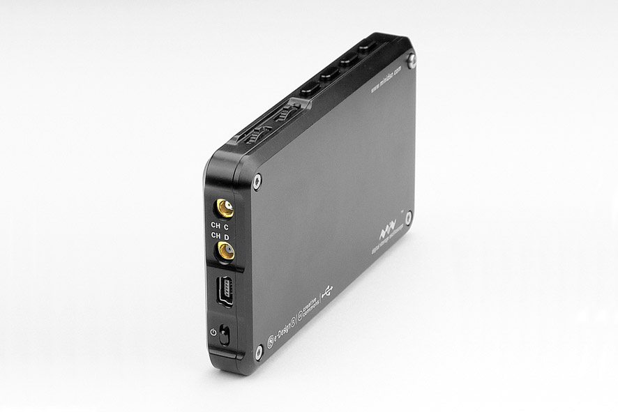

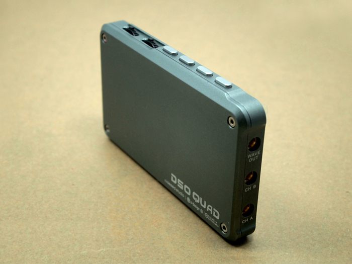

Re: Нужен не дорогой осциллограф :)
А это не тот же ds203? Уж больно похож, только надпись на задней крышке другая...
