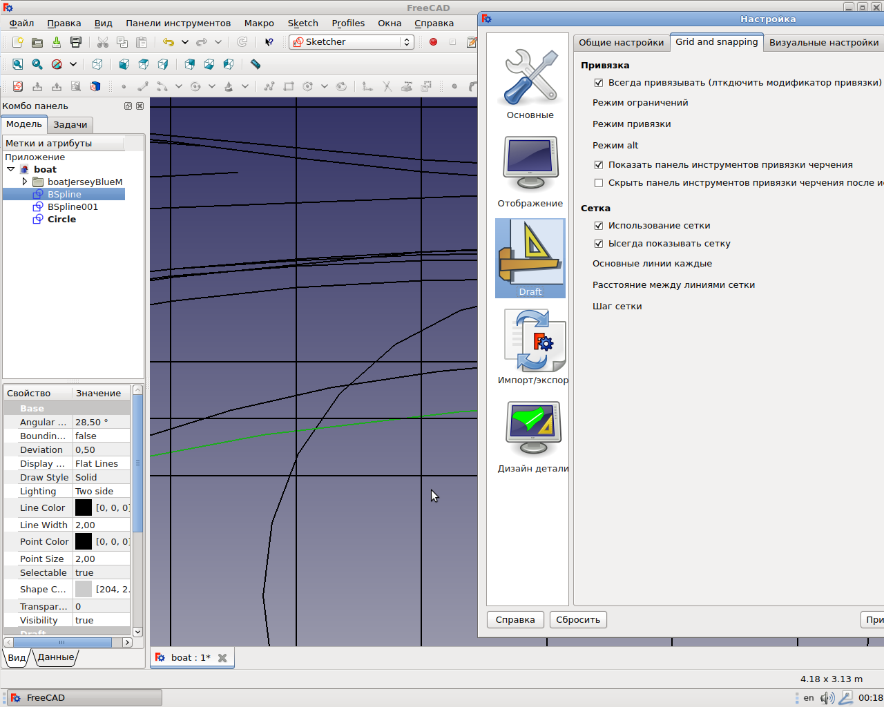

Попытался еще раз порисовать, не могу понять как сделать некоторые вещи:
1) круги в draft похожи на граненные стаканы. И ладно бы, но кривые выглядят так же и невозможно увидеть их реальную форму. Настраивается где-то точность визуализации? Из доступного в настройках вроде бы ничего не помогает.
2) сетка не изменяет размер. Деталь больше сетки. Я так понял есть версии, где размер можно выставить в настройках draft. У меня там такого пункта нет. Есть способ поменять размер сетки?
Freecad штатный 16 из дебиан стреч.
a321
Сообщения: 597
Репутация: 74
Re: Освоение FreeCAD
Сообщение a321 »
для порисовать там скорее верстак Sketcher, все отрисовывается гладенько. Сетка -Меню-Эдит-Преференц- влкдака скетчер В дебиане, как и в бубунте, можно прописать "дейли" репозиторий и получить 0.17 версию. Если Вы планируете собирать объемные модели, то подход 0.16 и 0.17 сильно отличаются. А коли Вы здесь, то, скорее всего, захотите потом получить g-код и в этой части 0.16 не выдержвает никакого сравнения с 0.17.

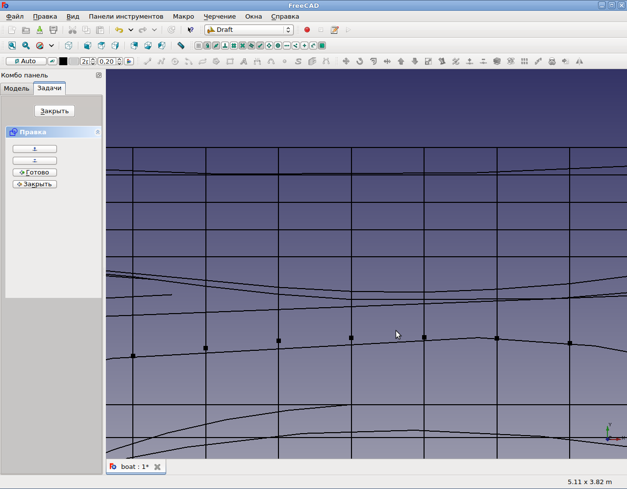

VitalikD
Сообщения: 305
Зарегистрирован: 29 авг 2013, 20:17
Репутация: 41
Сообщение VitalikD »
fc.png (12250 просмотров) <a class='original' href='./download/file.php?id=121673&mode=view' target=_blank>Загрузить оригинал (195.29 КБ)</a>
a321 писал(а):верстак Sketcher, все отрисовывается гладенько.
Картинка не меняется. Снимок экрана в скетчере. Там же и меню настройки. Вкладки скетчер нету, круги и сплайны граненные. Сплайны вообще только по опорным точкам. 2д картинки еще можно вставить из сторонней программы, но в объемной привязке после изменений просто не видно реальных форм.
a321 писал(а):В дебиане, как и в бубунте, можно прописать "дейли" репозиторий и получить 0.17 версию.
В убунте можно, в дебиане либо тянуть бинарник для непонятно какой версии убунты с таким же непонятным результатом, либо собирать самому. Ж код и сборки пока не нужны. В новой версии есть смысл только если там нормальная визуализация. Если не сложно, выложите картинку с десятиметровым кругом и закрученным сплайном примерно того же масштаба в 0.17.

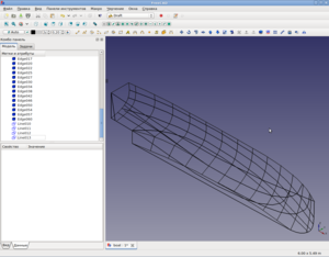

Вот более показательная картинка- сплайн в режиме редактирования. Видно опорные точки и непонятно из каких соображений построенная визуализация, в которой реальную загогулину даже узнать невозможно.
fc1.png (12245 просмотров) <a class='original' href='./download/file.php?id=121675&mode=view' target=_blank>Загрузить оригинал (85.97 КБ)</a>
И еще не могу понять как сделать: на картинке нарисованы некие линии в объеме. Теперь эти линии нужно пересечь плоскостью и построить на базе точек их пересечения новые линии. Только пересечения линий и плоскости никак не захватывается. Все это нужно сделать в драфте или еще где, но чтоб были сплайны в инструментах.

С захватом точки пересечения разобрался. Не происходит опять же из-за несоответствия визуализации и реального положения кривой. Захват происходит при наведении на линию и при определенном расстоянии до точки пересечения. Если некоторое время играться с масштабом, захват происходит. Вот так это выглядит на визуализации (реально в координатах там пересечение):
fc2.png (12213 просмотров) <a class='original' href='./download/file.php?id=121708&mode=view' target=_blank>Загрузить оригинал (129.49 КБ)</a>
Вобщем не получилось фрикадом решить простенькую задачу рисования парохода. Скетчер со сплайнами работать не умеет, сам фрикад не умеет их визуализировать и обеспечивать нормальный доступ к точкам.
fc3.png (12206 просмотров) <a class='original' href='./download/file.php?id=121712&mode=view' target=_blank>Загрузить оригинал (147 КБ)</a>
a321
Сообщения: 597
Репутация: 74
Сообщение a321 »
Фрикад по разному отрисовывает АКТИВНЫЙ эскиз (тот, который уже редактируете) и иные, отображаемые. Фоновые - да, упрощает. Врать не буду, даже не пытался разбираться, поскольку не востребовано.
А вот что про сплайны - коли дело пахнет гидро\аэроднамикой, то, как мне помнится, контуры какими-то полиномами (могут) описываться - это я к тому, что для таких задач, я почитывал, Фрикад хвалили за возможность не мышкой тыркаться, а в питоновой консоли явно задавать точки, траектории. Личного опыта, к сожалению, не имею.

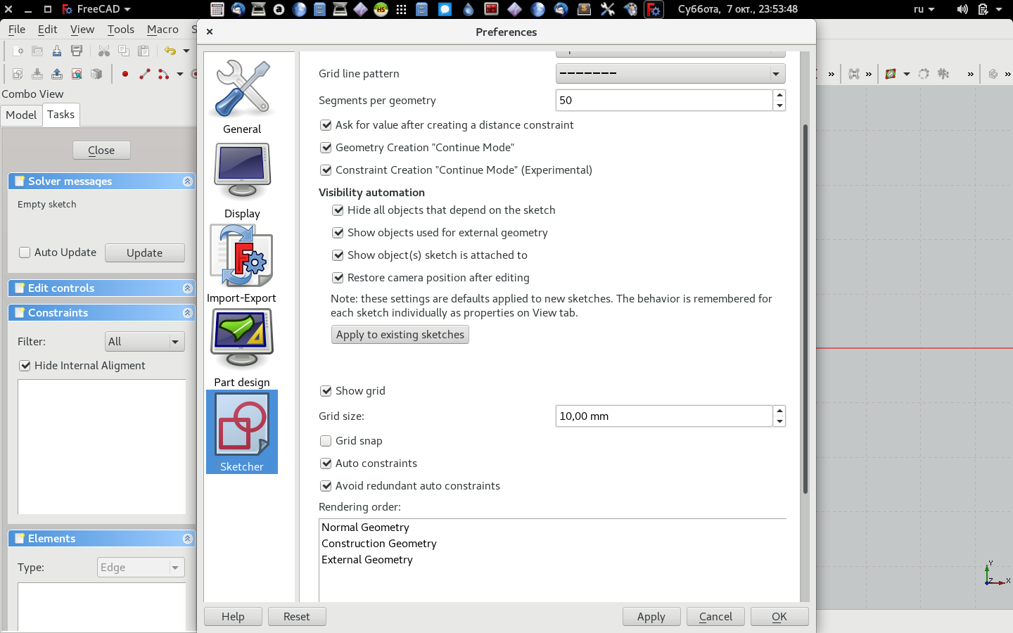

fc5.png (12105 просмотров) <a class='original' href='./download/file.php?id=122498&mode=view' target=_blank>Загрузить оригинал (142.28 КБ)</a>
Построил модель в другой программе, ради интереса запихнул в фрикад и попытался натянуть поверхность. Не желает никак. Расстояние порядка Е-7 вроде бы должно считать совпадением. Реально несовпадение порядка Е-13 - контур незамкнут. Кроме того непонятно как разделить линии. Каждый кусочек нужно показать закрытым контуром, а как разделить линии, если не все сразу, то хоть по одной? Не нашел для этого никакого инструмента.
arkhnchul
Сообщения: 1754
Репутация: 339
Откуда: москва
Сообщение arkhnchul »
upgrade и downgrade не работают?
ЗЫ а это что, кстати, такое? Обводы наталкивают на мысли о чем-то аэродинамичном или корабельном
fc5.png (12104 просмотра) <a class='original' href='./download/file.php?id=122499&mode=view' target=_blank>Загрузить оригинал (18.45 КБ)</a>

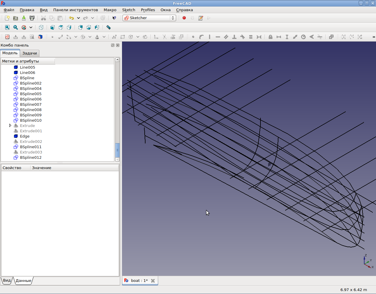

Положил файл с несколькими кривульками. Может я чего-то не понимаю. Импортированные прямые тоже не модифицируются.

arkhnchul
Сообщения: 1754
Репутация: 339
Откуда: москва
а откуда взялись эти линии? у импорта есть настройки, какие объекты создавать. Part features да, почти не редактируемы.
2017-10-20_19_49_53.jpg (12050 просмотров) <a class='original' href='./download/file.php?id=122605&mode=view' target=_blank>Загрузить оригинал (212.98 КБ)</a>
угловатость отображения кривых тоже настраивается. Упрятана эта крутилка в задницу и дефолтно имеет неприлично высокое значение в 0.5%
2017-10-20_20_00_37.jpg (12050 просмотров) <a class='original' href='./download/file.php?id=122606&mode=view' target=_blank>Загрузить оригинал (150.66 КБ)</a>
не пробовали кстати потыкать корабельные примочки фрикада - Ship workbench и Half Hull?

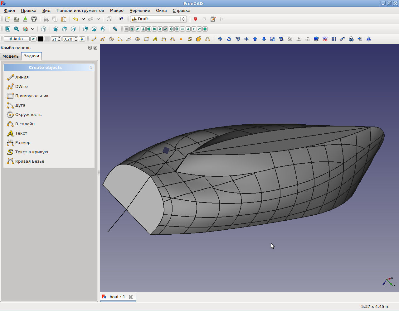

Значицца так, кривульки на самом деле делятся если к ним что-нибудь пририсовать с привязкой. Выходит то, что в файле не считается пересекающимся. Где-то мне попадалось, что расстояния меньше определенного для фрикада несущественны. Получается что нет. И контура незамкнуты и пересечения нет. Нужен какой-нибудь волшебный скрипт для склеивания всего близкорасположенного.
VitalikD
Сообщения: 305
Репутация: 41
Ох, нелегкая это работа из болота тащить бегемота. Только ради спорта:
fc6.png (12005 просмотров) <a class='original' href='./download/file.php?id=122709&mode=view' target=_blank>Загрузить оригинал (155.6 КБ)</a>
