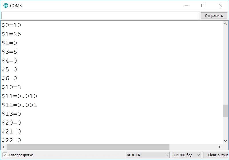

Обновился я через XLoader, все настройки слетели ((( Как теперь восстановить?

- iMaks-RS
- Мастер
- Сообщения: 1692
- Зарегистрирован: 10 июл 2017, 09:25
- Репутация: 205
- Настоящее имя: Maks
- Откуда: От туда.
- Контактная информация:
Re: CNC 3018 - прошивка с GRBL 0.9j
изменить значения в EEPROM микроконтроллера можно руками, без прошивки. Для этого нужно выполнить команду '='.
Команду вводим в строке команды например консоли ардуины.. $параметр=новое значение. Вам нужно найти значения, для Вашего станка. Обратитесь к владельцам 3018 в личку или задайте параметры, которые описаны у меня.. по идее станки одинаковые. Должно заработать.
Удачи.
Удачи.
Lecter
- Кандидат
- Сообщения: 90
- Зарегистрирован: 05 окт 2017, 10:10
- Репутация: 2
- Настоящее имя: Денис
Спасибо друг! Действительно, все получилось вроде)) Очень выручил! А то я было расстроился уже...Спасибо еще раз!

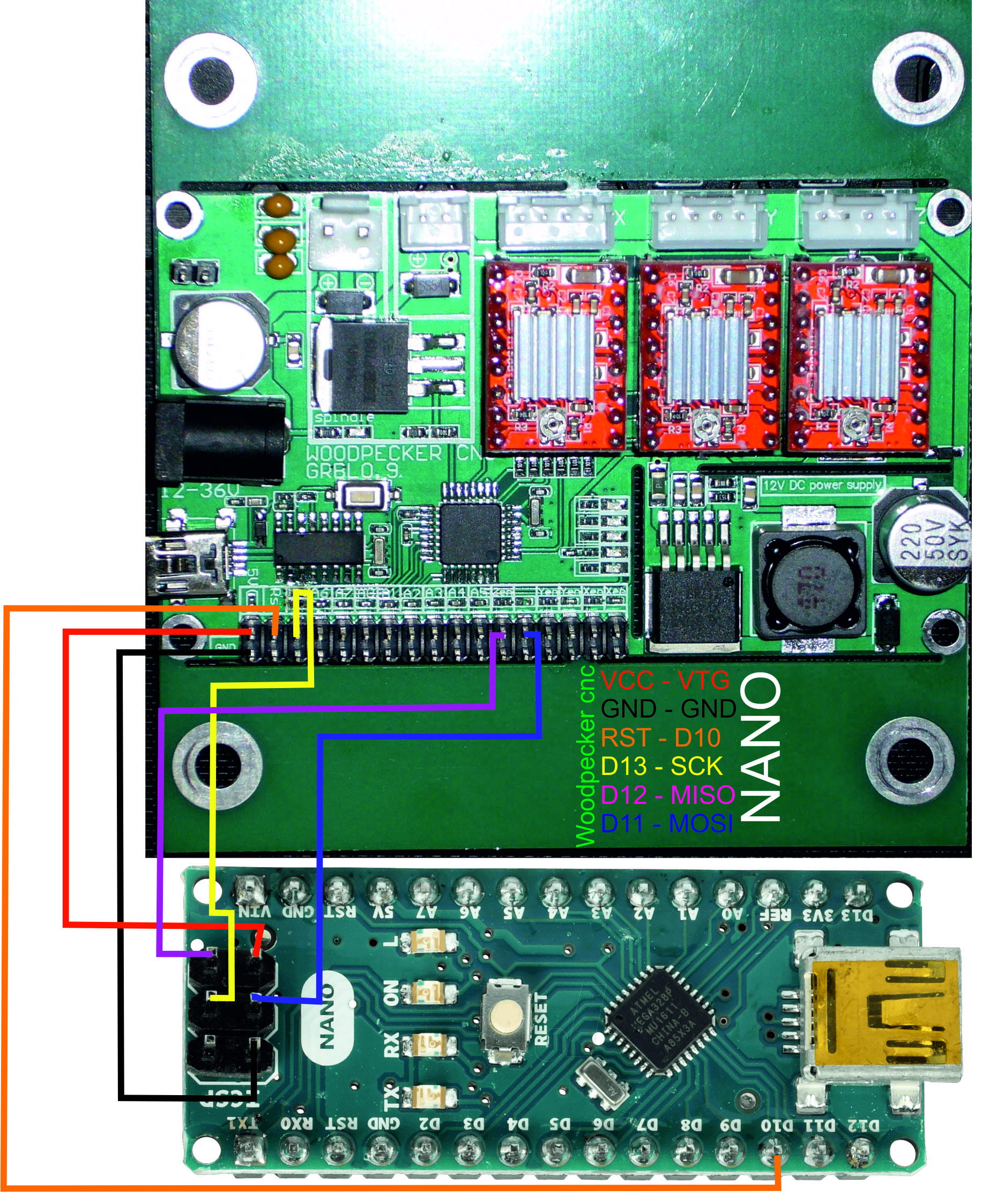

Здравствуйте, случилось что перед прошивкой еще не разобравшись в программе Progisp 172, вместо сохранения копии имеющийся прошивки он сохранил образ с нулями, а после прошивки она прошла не совсем удачно, не смог вернуть станок cnc 3018 к заводской прошивки, просьба у кого есть прошивка что идет при покупки GRBL 0.9j скиньте для скачивания вместе с EEPROM. Заранее богаделен.
peratron
- Мастер
- Сообщения: 602
- Зарегистрирован: 05 фев 2017, 07:43
- Репутация: 36
- Настоящее имя: Eugene
grbl 0.0j и прошита.evsadovsky писал(а):у кого есть прошивка что идет при покупки GRBL 0.9j скиньте
Но отсутствует загрузчик.
Что б можно было бы менять прошивки без программатора - надо сначала прошить загрузчик, а потом - можно шить любую ардуино прошивку прямо через усб.

Я ОБНОВИЛСЯ ТАКИМ ОБРОЗОМ К Woodpecker подключаем Arduino NANO c загруженным ISP програматором который подключаем к ПК запускаем Arduino IDE, загружаем через ISP bootloader всё отключаем , подключаем Woodpecker через usb с помощью прошивальщика Ардуино (Xloader) загружаем прошивку grbl_v1.1f.20170801.hex и чудо всё работает даже лазер!!! Вообщем намучился с лазером так как grbl_v1.1f загружал в плату через программатор через Arduino IDE и лазер не коректно работал (работал на очень низкой мощности) и ничего не выжигал! Поэтому лучше не морочте голову лучше запишите загрузчик в плату Woodpecker и шейтесь Xloaderом файл v1.1f.20170801.hex. PS на фото схема подключения. ВЫ ДЕЛАЕТЕ ВСЁ НА СВОЙ СТРАХ И РИСК. Хотел написать поподробнее но с меня плохой писатель впрочем остальная инфа есть тут http://imaks-rs.blogspot.ru/2017/09/cnc ... j-11f.html и тут http://wiki.amperka.ru/установка-и-наст ... th-arduino

Напишу тогда тут.
Прошивка 1.1.
Программу поставил новую и она заработала с новой прошивкой. Вот тут качал. https://github.com/Denvi/Candle
Затем настроил сам станок вводя команды в терминале этой же програмы Candle (бывшая grblControl).
Лазер работает слишком сильно. На максимальном ходу в 2500 он всё равно прожигает фанеру. 5.5ватт лазер. Надо наверное поменять шаговики что бы ещё ускорить . Причём на полном ходу жгёт всего при значении 30 (макс 255). То есть нужна мне скорость наверное 10 000.
Вот команды и это же мои настройки. Только вот команды с $120 - 122 Я потом ещё подстраивал, делал максимальное ускорение что бы лазер не тупил и не прожигал на тормозе точки.
Взял где то этот список из интеренета но уже совсем не помню. Весь день лазел искал а потом закрыл страницу и потерял.
Список параметров в EEPROM.
Записываем так.$0=10 ввод. И готово. А что бы прочитать что записано надо ввести $$.
