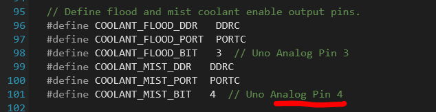

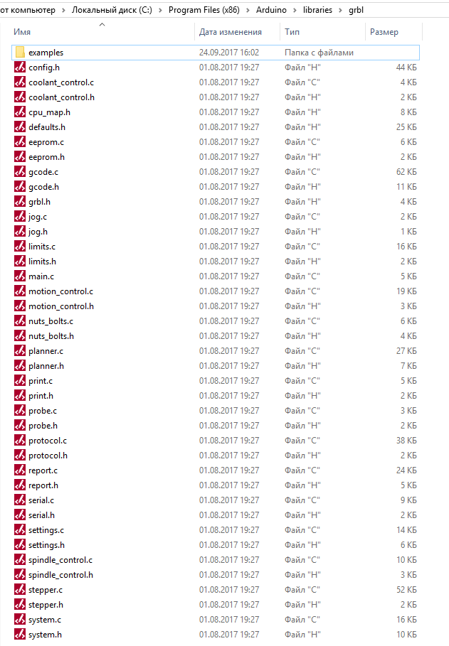

@lice писал(а):Как собрать обратно .hех
Вся проблема в том, что эта плата прошивается не hex файлом. Прога для прошивки её просто не видит. Точнее видит, но не загружет
Прошивается она прошивкой в виде библиотеки, через Arduino Uno как ISP
В исходниках библиотеки упоминание назначения портов вообще не упоминаются
Скрин прилепил
В примерах скетчи для загрузки, которые собирают всю библиотеку
Больше ничего нет

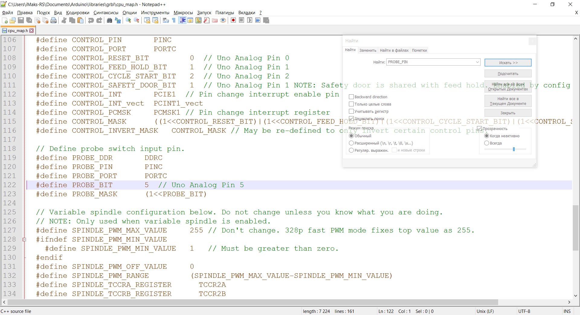

Нашёл. Файл "карта процессора" - cpu_map.h Строка - 122. По идее, нужно 5 заменить на 4. Сохранить файл и по новой залить в "дятла".
На низком уровне AVR не кодил, но судя по тому, что бегло прочитал в мануалах, происходит инициализация регистров и портов, с передачей номера порта (бита). Проверить лично смогу завтра.. сейчас уже час ночи.. спать хочу..
где искать и что менять карта выводов процессора

iMaks-RS писал(а):Нашёл. Файл "карта процессора" - cpu_map.h
Боже. Cpu_map в файлах в упор не видел))

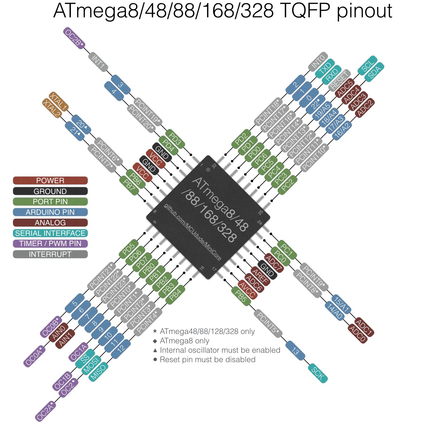

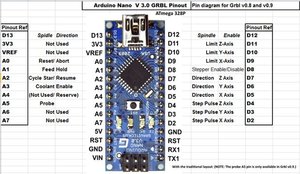

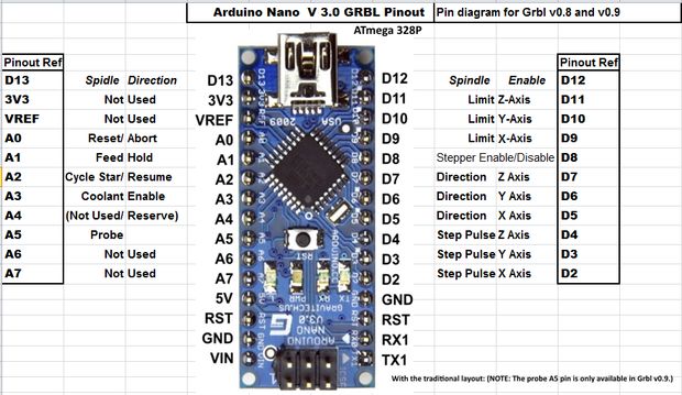

Порт, кстати, лучше брать А6. На А4 что-то с охлаждением стоит
Распиновка (4698 просмотров) <a class='original' href='./download/file.php?id=122478&mode=view' target=_blank>Загрузить оригинал (59.62 КБ)</a>
Распиновка
Pin4.PNG (4698 просмотров) <a class='original' href='./download/file.php?id=122479&mode=view' target=_blank>Загрузить оригинал (13.08 КБ)</a>

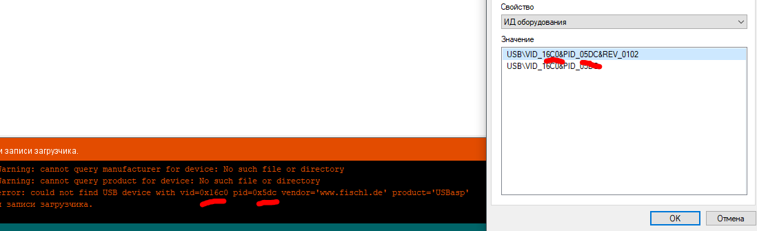

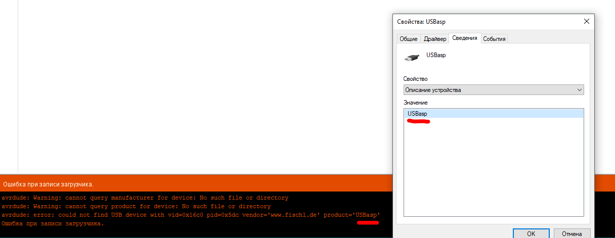

Чето треш.

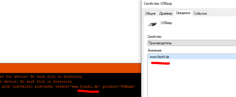

Пытаюсь прошить через Arduino IDE через Usbasp, хрень какая-то.. Прога не видит программатора
Там 3 критерия - ID, производитель, название, всё совпадает, но шить - не хочет
Че за прикол? Драйвер-то оригинальный
Название.PNG (4685 просмотров) <a class='original' href='./download/file.php?id=122486&mode=view' target=_blank>Загрузить оригинал (22.74 КБ)</a>
производитель.PNG (4685 просмотров) <a class='original' href='./download/file.php?id=122487&mode=view' target=_blank>Загрузить оригинал (12.26 КБ)</a>
путь.PNG (4685 просмотров) <a class='original' href='./download/file.php?id=122488&mode=view' target=_blank>Загрузить оригинал (16.53 КБ)</a>

A6 - 19 нога - int 26
Сейчас попробую
Cover_Enya
Сообщения: 30
Зарегистрирован: 24 сен 2017, 22:21
Репутация: 3
Re: Проблема с китайцем
Сообщение Cover_Enya »
Лол. А7 и А6, похоже, вообще не активны. По нулям напряжение, на остальных хоть какое-то есть
Подключил А4, Всё работает!)
Охлаждение нафик убрал, оно всё равно втыкается руками в вывод 12v
Всем спасибо!

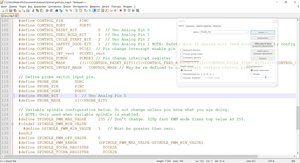

6 и 7 тоже должны работать, только они активируются по другому.. А4 и А5, это порты группы "цэ" - С. А 6 и 7 - группы "дэ" -D. Я цеплял файл с картой выводов.. там видно..
Код нужно будет поменять немного.. по идее - вот так:
  // Define probe switch input pin.
  #define PROBE_DDR       DDRD
  #define PROBE_PIN       PIND
  #define PROBE_PORT      PORTD
  #define PROBE_BIT       6  // Uno Analog Pin 6
  #define PROBE_MASK      (1<<PROBE_BIT)
звиняюсь что не проверил... заболел.. подцепил какую-то хрень.. горло и нос.. просто ппц.. пил "яд" шипучий и спал постоянно.
