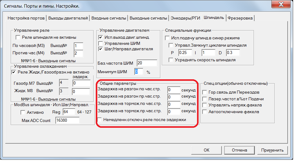

Здравствуйте. Подскажите пожалуйста, я собрал станок для нанесения полимерного контура на стекло. Работаю в mach3. Всю хорошо работает рисует есть только один нюанс. В конце вектора насос выключается через пол сикунды после остановки портала и в получается клякса.
Уже незнаю к кому обратится, может тут умные люди подскажут что сделать нужно
Re: Fusion360 mill vs MACH3
AlexeyC писал(а):Здравствуйте. Подскажите пожалуйста, я собрал станок для нанесения полимерного контура на стекло. Работаю в mach3. Всю хорошо работает рисует есть только один нюанс. В конце вектора насос выключается через пол сикунды после остановки портала и в получается клякса.
Давайте посмотрим на конец файла УП, где выключается насос. Вдруг там всё в порядке и дело в другом :hehehe:
AlexeyC писал(а):В конце вектора насос выключается через пол сикунды после остановки портала и в получается клякса.
Вангую: Здесь у тебя стоят единички, вот они и отвечают за паузу после отключения ;) Нули поставишь и все.
01.png (5128 просмотров) <a class='original' href='./download/file.php?id=122329&sid=ec90ad551ef7131761eea3df12c15d74&mode=view' target=_blank>Загрузить оригинал (61.85 КБ)</a>

У меня там нули стоят.галочку в низу нужно ставить?
И ещё там же в левом верхнем углу М4 стоит 1 а вот 0 там не ставится.
Как это сделать?
