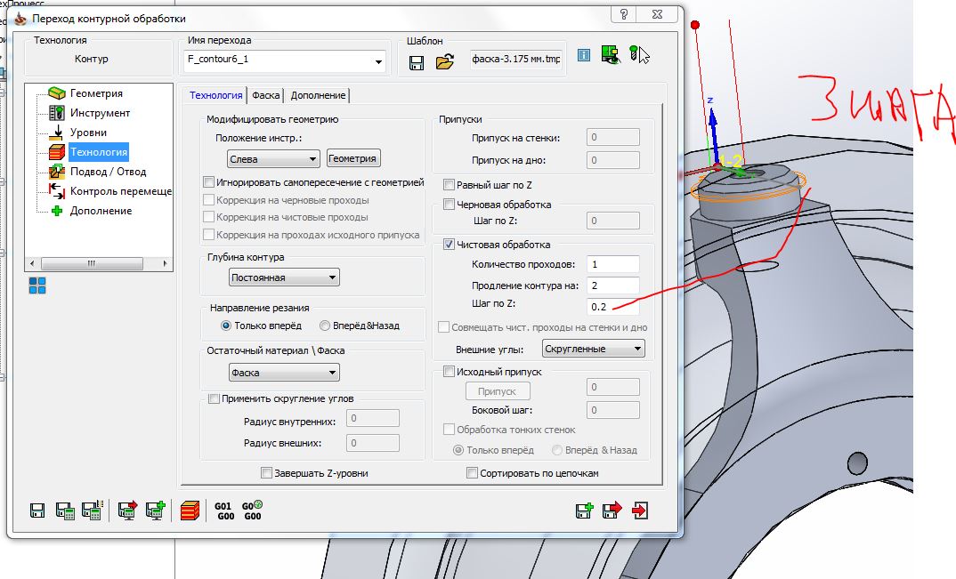

странно, у меня пашет
на скрине 3 шага по Зет
Снимок.JPG (3844 просмотра) <a class='original' href='./download/file.php?id=121785&mode=view' target=_blank>Загрузить оригинал (124.83 КБ)</a>
Re: SolidCAM
Странно. Какая версия солидворкса и солидкама?
Re: SolidCAM
Ввожу, там где у тебя 0,2 мм своё значение, например 1 мм, нажимаю применить - и в этом окошке появляется ноль. Будто ничего не вводил. Точно глюк какой то

Re: SolidCAM
Сообщение MGG »
галки расставь так же как у Ника

sima8520 писал(а):Не работает такая функция
Попробуйте функцию "Исходный припуск"

sima8520 писал(а):Точно глюк какой то
ДЛя того чтоб сработало на вкладке уровни укажите верхнюю и нижнею плоскости обработки!
ВСЕ ПРИХОДИТ С ОПЫТОМ!
Ошибки это часть успеха,
Re: SolidCAM
Уровень естесно нужно указать :)
Re: SolidCAM
Frezer_PU писал(а):укажите верхнюю и нижнею плоскости обработки
Не корректно тогда идет обработка фаски. Столкновение с материалом

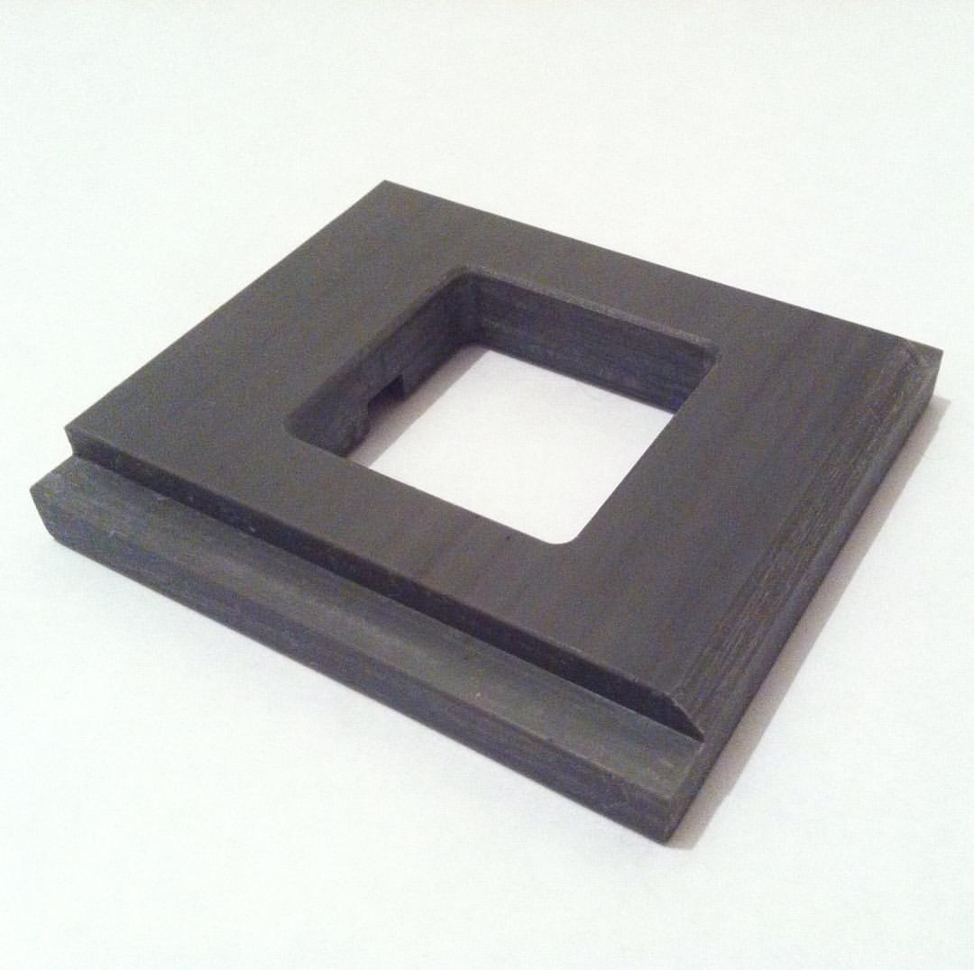

Добавил модельку. Кто попробует?
брусок.rar
(140.13 КБ) 431 скачивание
Re: SolidCAM
У тебя видимо либо не хватает режущий части на фрезе, либо не правильно указан режущий кончик
Для теста задай большой фаскосниматель
Пыс..эта стратегия работает правильно, этих фасок уже километры наделаны :hehehe:

facepalm (( красивая у вас деталька, я своим инструментом сделаю правильно;)! а вот как у вас потом выйдет , вы сами догадаетесь !)) проект САМ вложите в архив , толку с детали то
Re: SolidCAM
У меня инструмент 6,35 диаметр. Фаска 3,175 мм, ровненько половина фрезы. Должно всё нормально быть
Добавил в архив CAM-овские траектории. Так же неадекватно рассчитывается верхняя фаска
Фаски нет.png (3775 просмотров) <a class='original' href='./download/file.php?id=121808&mode=view' target=_blank>Загрузить оригинал (40.17 КБ)</a>
Брусок.rar
(512.37 КБ) 275 скачиваний
Re: SolidCAM
Проще сделать простой контурной обработкой на нужную глубину.
Re: SolidCAM
Да, Максим, стратегия контур делает фаску. Спасибо.
Почему только стратегия "остаточный материал/фаска" не адекватно работает
Re: SolidCAM
Получилась деталька
Всем спасибо :good:

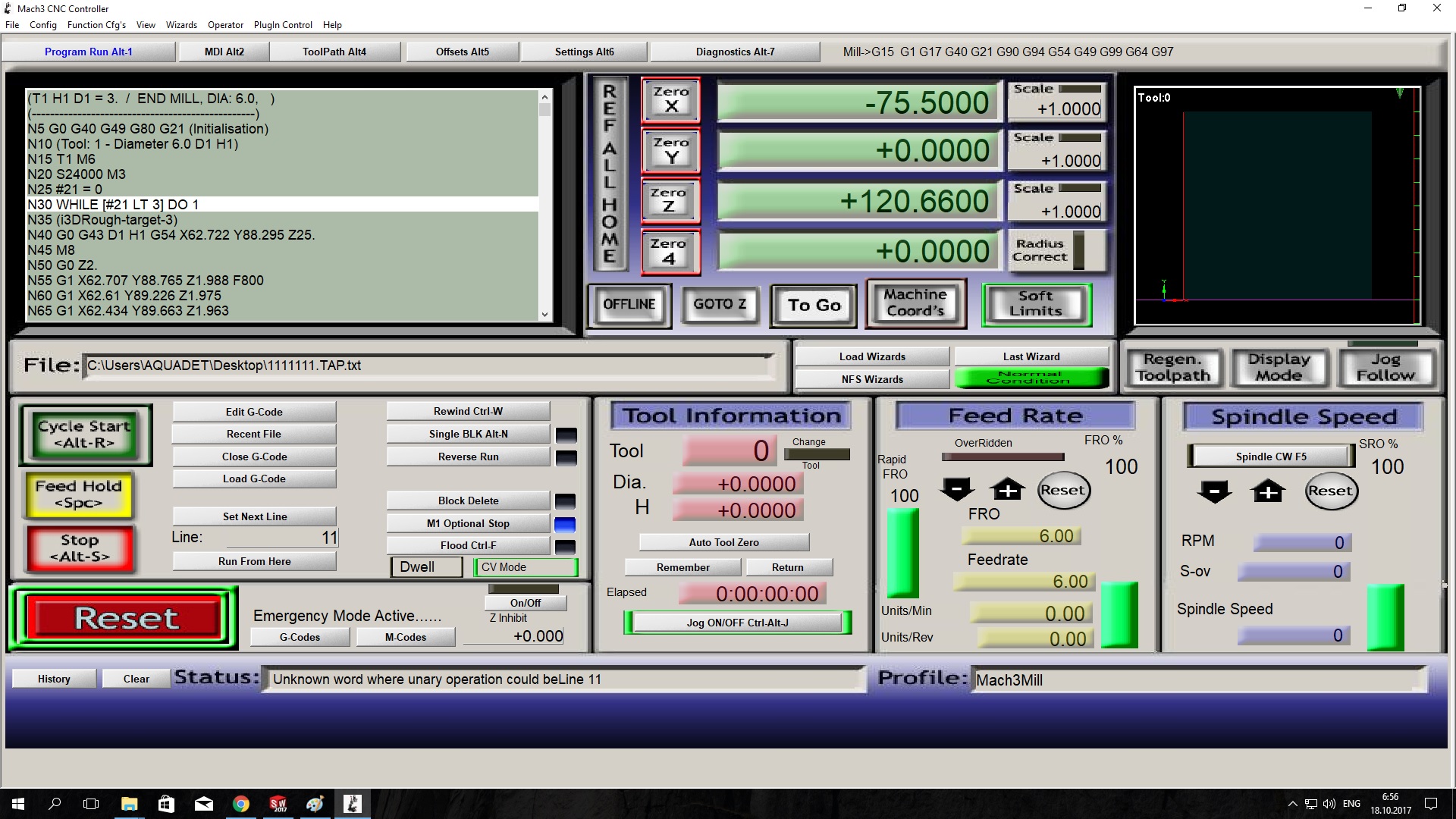

Всем привет! Я новичок и только начинаю работать в связке SolidCAM + Mach3. Благодаря форуму уже получается выводить G-коды из SolidCAM и успешно фрезеровать одиночные детали на 3-х осевом станке под управлением Mach3.
Но все таки появилась проблема с которой я мучаюсь уже неделю :-(
Не получается размножить деталь в SolidCAM, что бы сформированный G-код "адекватно" открывал Mach3.
Попробую показать на скринах:
Сначала пробовал в SolidCAM (так как детали одинаковы и пилить планирую на одном листе) использовать "один координатный ноль" вот что получилось: (см. фото)
Mach3 не понимает и виснет на строке "N45 WHILE [#21 LT 3] DO 1"
2.jpg (3625 просмотров) <a class='original' href='./download/file.php?id=122355&mode=view' target=_blank>Загрузить оригинал (680.24 КБ)</a>
1.jpg (3625 просмотров) <a class='original' href='./download/file.php?id=122356&mode=view' target=_blank>Загрузить оригинал (563.63 КБ)</a>
3.jpg (3625 просмотров) <a class='original' href='./download/file.php?id=122357&mode=view' target=_blank>Загрузить оригинал (572.57 КБ)</a>
farhet2
Сообщения: 15
Зарегистрирован: 16 окт 2017, 10:35
Re: SolidCAM
Сообщение farhet2 »
Далее пробовал сделать трансформацию переходов на три детали расположенных вдоль по оси Y, Для каждой детали создавал свой "Ноль". После генерирования G-кода и попытки открыть его в Mach3 получился какой-то бред :-( G-код Mach3 то открывает, но на экране вместо трех деталей отображено только две, более того они размещены не вдоль оси Y а по Х. (см фото)
Mach3 каждый раз при открытии располагает детали на разной дистанции...

Помогите пожалуйста решить проблему. Постпроцессор от NightV брал на форуме, установлен SolidCam 2017.
Фрагмент текстового файла G-кода для одиночной обработки прилагаю... надо расположить три детали вдоль по иси Y с дистанцией 139мм.
Спасибо! С Ув.

Frezer_PU, Спасибо! Пробовал делать и с помощью функции трансформации, пробовал клонировать как матрицу, пробовал с функцией "зеркало" через плоскость, пробовал предварительно задавать нужное количество нолей и в окне трансформации указывать через кнопку "ноль детали"... не понимает мач G-код :thinking:
Frezer_PU
Сообщения: 358
Репутация: 197
Re: SolidCAM
Сообщение Frezer_PU »
farhet2 писал(а): Спасибо! Пробовал делать и с помощью функции трансформации, пробовал клонировать как матрицу, пробовал предварительно задавать нужное количество нолей и в окне трансформации указывать через кнопку "ноль детали"... не понимает мач G-код
В файле станка вкл функция трансформация?
