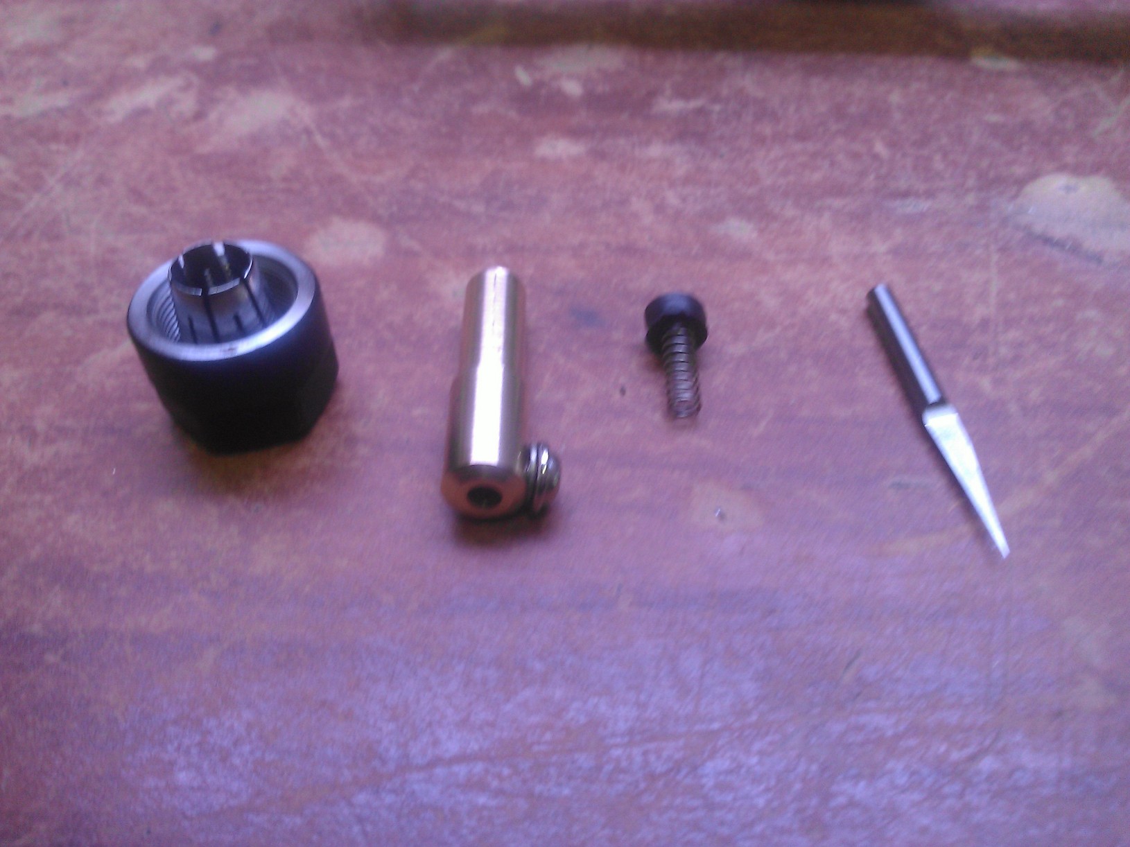

Выточил себе из латуни держатель гравера, с пружиной:
WP_002028.jpg (11707 просмотров) <a class='original' href='./download/file.php?id=120035&mode=view' target=_blank>Загрузить оригинал (264.42 КБ)</a>
WP_002029.jpg (11707 просмотров) <a class='original' href='./download/file.php?id=120036&mode=view' target=_blank>Загрузить оригинал (266.93 КБ)</a>
WP_002030.jpg (11707 просмотров) <a class='original' href='./download/file.php?id=120037&mode=view' target=_blank>Загрузить оригинал (303.11 КБ)</a>
WP_002031.jpg (11707 просмотров) <a class='original' href='./download/file.php?id=120038&mode=view' target=_blank>Загрузить оригинал (264.23 КБ)</a>
WP_002032.jpg (11707 просмотров) <a class='original' href='./download/file.php?id=120039&mode=view' target=_blank>Загрузить оригинал (314.81 КБ)</a>
как оказалось промахнулся с длиной той части за которую зажимается, (а доделывать было уже лень) пришлось пружинку удлинить пластиком колпачком, иначе пружинка в патроне свободно гуляла.
И попробовал снять защитную маску:
2017-09-10_183516.png (11707 просмотров) <a class='original' href='./download/file.php?id=120043&mode=view' target=_blank>Загрузить оригинал (637.74 КБ)</a>
Тут сильно углубился, и гравер снял вместе с маской и медь.
2017-09-10_183457.png (11707 просмотров) <a class='original' href='./download/file.php?id=120042&mode=view' target=_blank>Загрузить оригинал (581.01 КБ)</a>
Со второй попытки, вроде как получилось, но это был всего один тест, на большее времени не хватило, может и зря радуюсь :-)

selenur писал(а):Тут сильно углубился, и гравер снял вместе с маской и медь.
по идее углубление всеравно же должно быть?
Для этого же пружину и делают, нет?
Мой Ютуб канал.
Re: Мои увлечения, и прочие штуки :-)
Я пробую повторить вот это: http://www.cnc-club.ru/forum/viewtopic. ... 47&t=15828
что-бы можно было удалить маску не повреждая медь.
