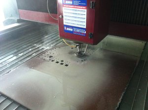

Re: Станок 600х400х150 мм
Процесс пошел
sima8520 писал(а):Процесс пошел
не помешало на лист что нибудь тяжелое положить, чтоб не сдвигался.
Там за порталом продолжение листа. Так что веса хватает

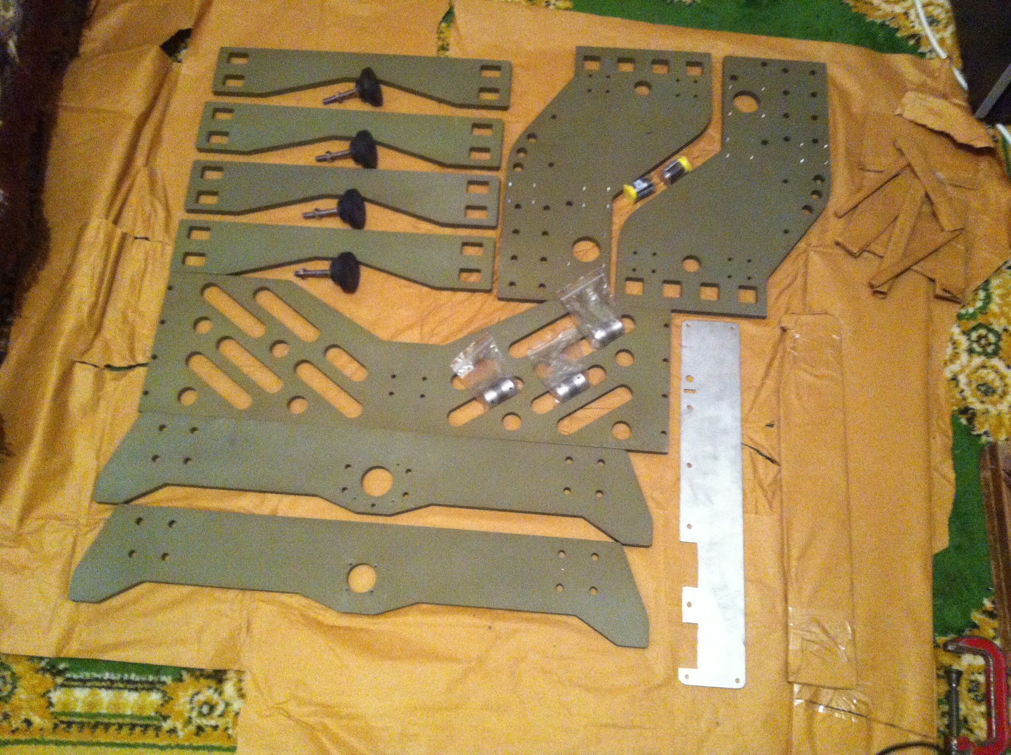

Железки, виброопоры, супер муфты) поехали, товарищи! 50.7 кг металла. Надо менять раздел станка, алюминий как дерево резать будет
image.jpg (4613 просмотров) <a class='original' href='./download/file.php?id=122637&mode=view' target=_blank>Загрузить оригинал (1.44 МБ)</a>

а толщина деталей какая ?
12мм
Зря окон в стойках портала снизу нарезал это место нельзя ослаблять.
Это на случай, если накосячу с резьбой. Первый станок все таки, нужно от чего то отталкиваться
Ну чтоб не косячить используй хороший метчик и потренируйся на обрезках.

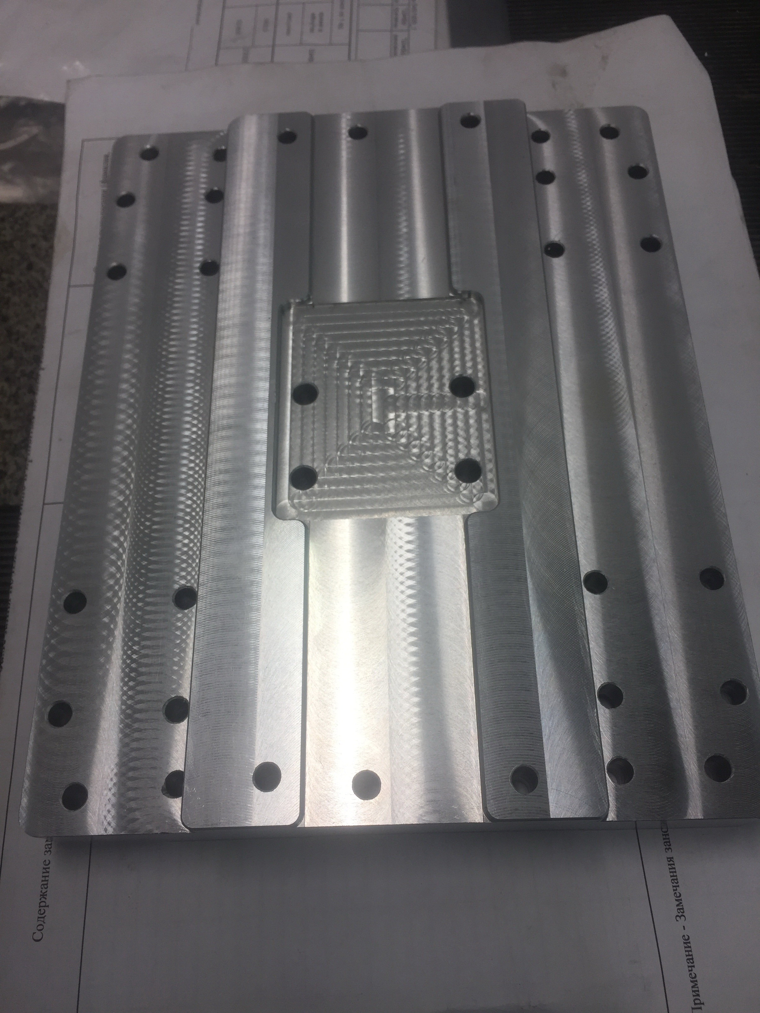

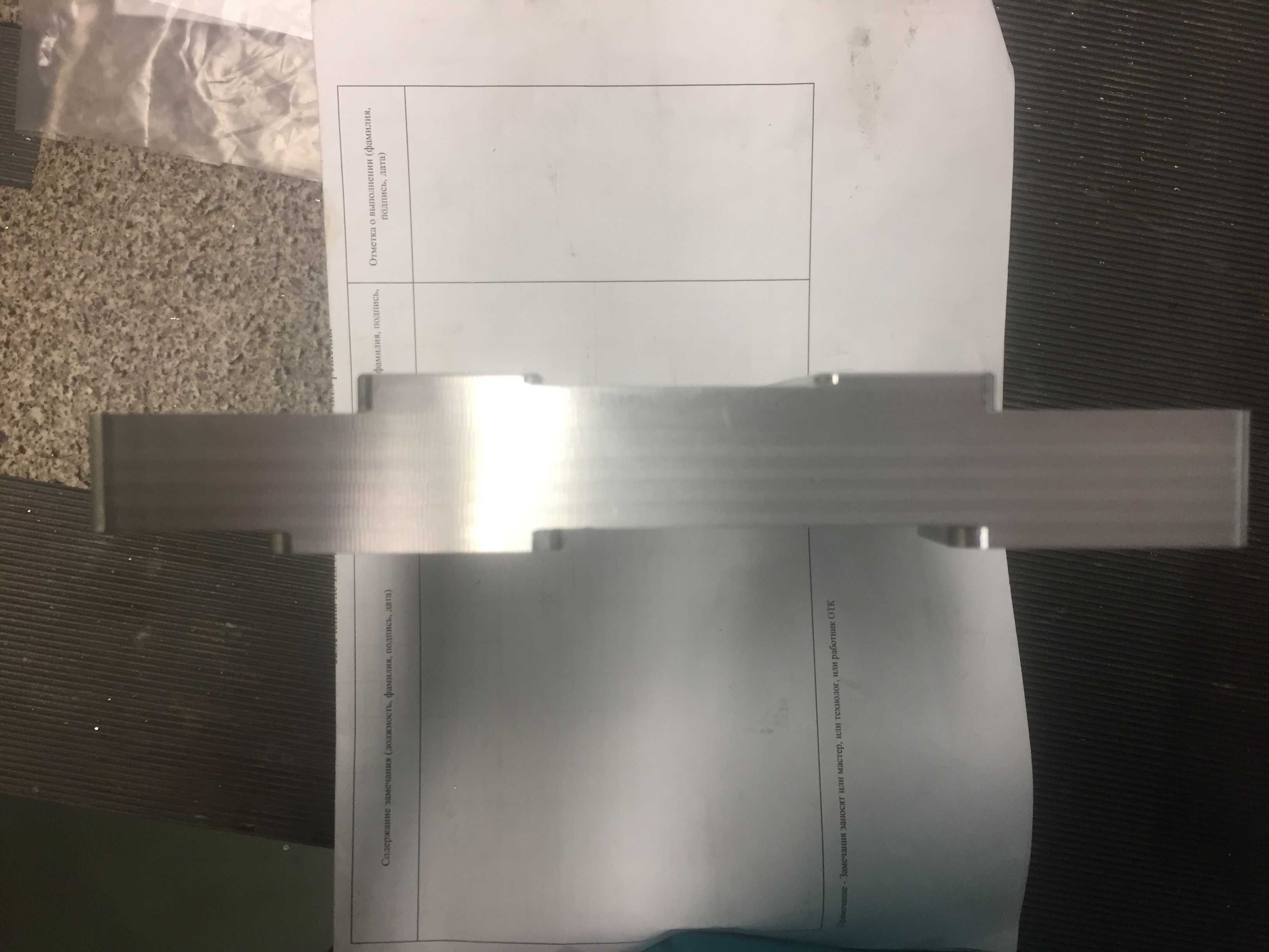

Переходная плита X-Z
Чопочем? Кто и на каком станке делал?
Макс, цены озвучивать не буду. Для меня - цена отличная
Сообщение Nonstopich »
sima8520 писал(а):Макс, цены озвучивать не буду. Для меня - цена отличная
На каком станке не знаю
А можно пару "линейных" размеров каким-нибудь ШЦиркулем измерить и рядом написать "сколько оно там должно быть" ?
sima8520 писал(а):Такого даже Максим не делает.
При чём тут Макс? Я же тебя попросил.
Мне просто интересно на что способны мощности, использующиеся для производства деталей станков хоббийного класса.
В конечном итоге от детали чего требуется-то? Чтоб её размеры попали в допуски... иначе ж это запоротая деталь, верно?
Или что-то ещё?
