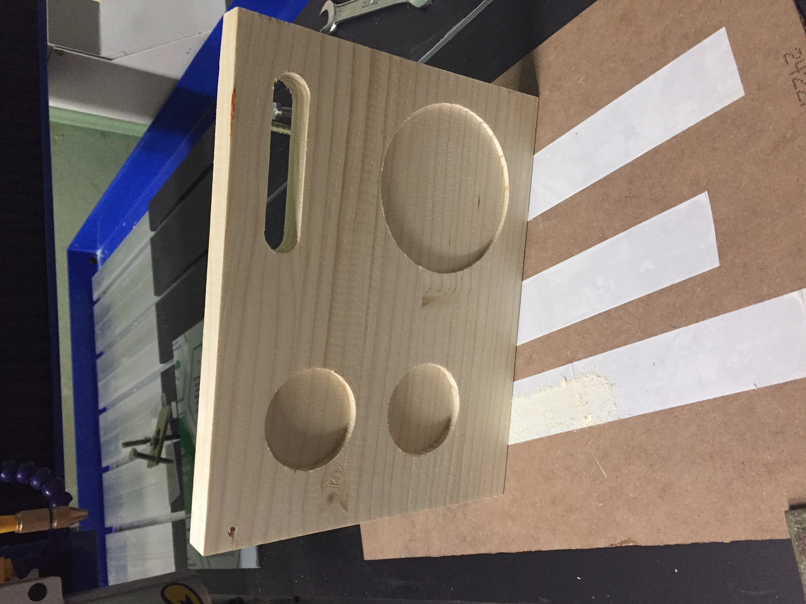

Всем доброго времени суток. Недавно приобрел фрезер и начал делать первые шаги.
Для тренировки взял щит из сосны. Делал углубления и выборку отверстия.
Фреза обычная вроде однозаходная 3мм (Китайцы положили со станком)
Скорость шпинделя 13000
Рабочая подача 12 мм/сек
Подача врезания 2,5 мм/сек
Направление резания встречное

Re: Первые шаги, первые вопросы
Такая красота, как будто шпиндель не в ту сторону вращается... Проверь...
Сообщение neonas »
Подача очень мала. Я бы поднял раза в 3. Видимо фреза этого не выдержала и сгорела.
Сообщение arkhnchul »
да ладно. Для таких оборотов вполне себе подача, можно даже поменьше чуть. Как раз более похоже, что крутит не туда.
Присоединяюсь, для одноперки подача в пределах разумного...
Могла фреза перегреться и затупиться.
