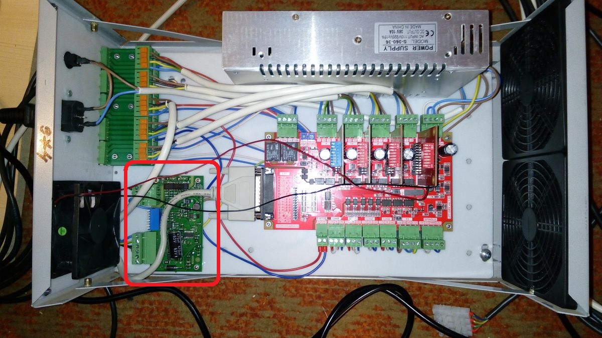

Добрый день.
Столкнулся с такой проблемой. Приобрел станок у одного из производителей из Иваново. 650х900, 4 оси. Ось Y - два шаговых.
Сразу после включения питания блока один из шаговых оси Y встает на удержание, независимо от того, подключен LPT к компьютеру или нет.
В чем может быть дело? Этот шаговый управляется отдельным контроллером (на фото обведен красным).
IMG_20170930_170553.jpg (1790 просмотров) <a class='original' href='./download/file.php?id=121252&mode=view' target=_blank>Загрузить оригинал (271.87 КБ)</a>

производитель соорудил чего-то не то с сигналом enable. В принципе, его можно безболезненно взять со второго драйвера, который подцеплен к красной плате.

Вот что мне ответил производитель:
"Добрый день, Алексей.
Постоянно активный один драйвер по Y – это конструктивная особенность электроники, а именно, подключение выносного драйвера.
Дребезг в шаговом, может появляться в момент, когда компьютер включается\выключается, а блок управления уже включен.
Необходимо сначала включать компьютер, а потом блок управления. "
Я правильно понимаю что это скорее всего самый дешевый драйвер, у которого нет входного сигнала ENABLE, или производитель (сборщик) станка лукавит?
Alex8472
Сообщения: 3
Зарегистрирован: 30 сен 2017, 16:41
Re: Помогите новичку - режим удержания сразу после включения
Сообщение Alex8472 »
Ответ от "производителя": "На данном драйвере есть вход Enable, но он не подключен."
То есть по сути они не сделали то, что мне советовал arkhnchul в первом ответе - "его можно безболезненно взять со второго драйвера, который подцеплен к красной плате.", верно я понимаю?

Alex8472 писал(а):верно я понимаю?
Верно. Только странно подключать разношерстные драйвера на одну ось. Я бы переделал отдельный драйвер на одну ось (так более логично), если только не используется специфическое ПО от производителя.
