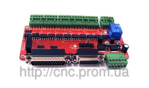

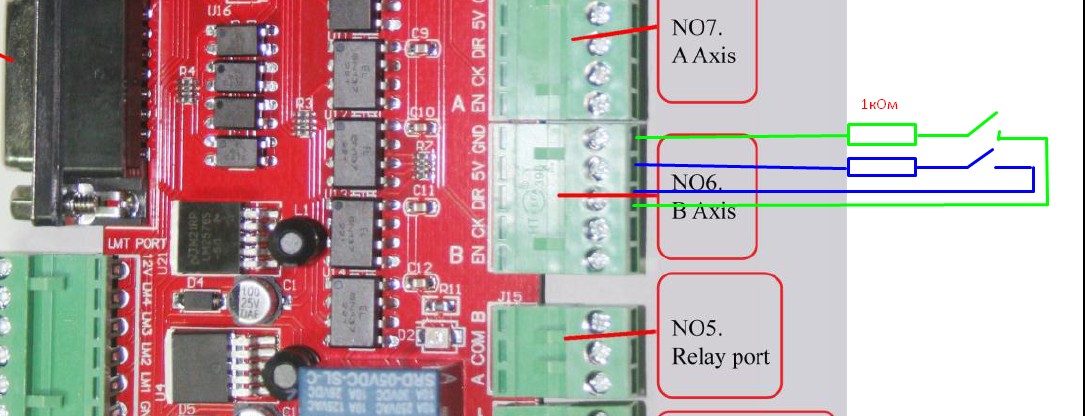

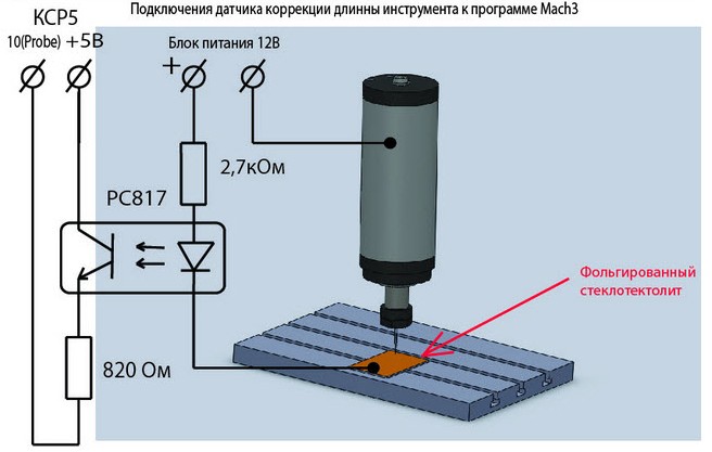

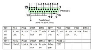

Помогите пожалуйста подключить датчик нуля по оси Z
KUM-2016
Зарегистрирован: 26 авг 2016, 23:34
Настоящее имя: Виталий
Сообщение KUM-2016 »
Автонастройка 0 по оси Z
фрезерный станок чпу по дереву
http://cnc.prom.ua/p4877348-interfejsna ... olnoj.html
20018601_w640_h640_1.jpg (5049 просмотров) <a class='original' href='./download/file.php?id=88044&mode=view' target=_blank>Загрузить оригинал (39.5 КБ)</a>
20018605_w640_h640_2.jpg (5049 просмотров) <a class='original' href='./download/file.php?id=88045&mode=view' target=_blank>Загрузить оригинал (49.81 КБ)</a>
20018736_w640_h640_3.jpg (5049 просмотров) <a class='original' href='./download/file.php?id=88046&mode=view' target=_blank>Загрузить оригинал (32.25 КБ)</a>

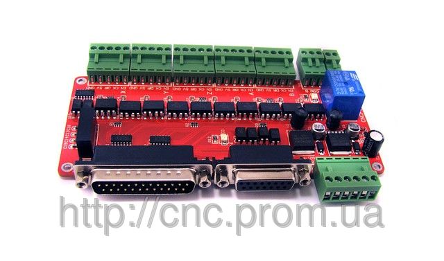

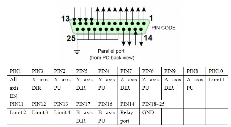

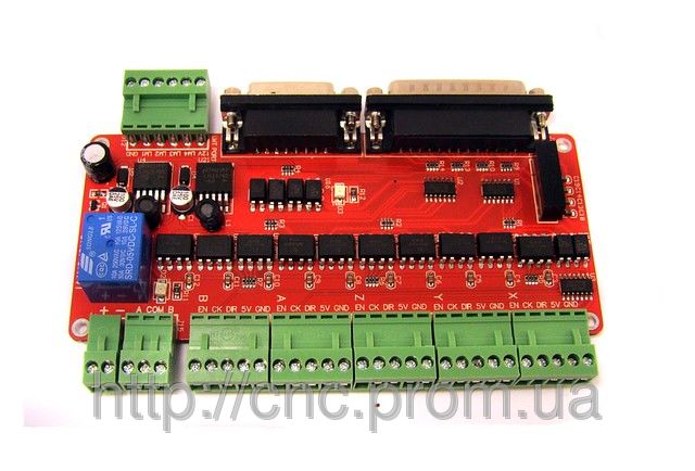

Здравствуйте!
Вопрос аналогичный как у автора темы. У меня такая же плата, (обновлённая версия).
Использовать для этого хочу пины оси "B" (он свободен), PIN16 или PIN17. Как правильно сделать?
Возможно использовать питание на колодке 5V или GND?
Боюсь спалить. Подскажите пожалуйста.
Схема.jpg (4542 просмотра) <a class='original' href='./download/file.php?id=121385&mode=view' target=_blank>Загрузить оригинал (113.79 КБ)</a>
Enot_1
Сообщения: 1326
Репутация: 242
Настоящее имя: Arkadiy
Откуда: Краснодар
Re: Помогите пожалуйста подключить датчик нуля по оси Z
Сообщение Enot_1 »
a139st писал(а):Здравствуйте!
И спалишь ведь.
Датчик подключается к ВХОДЯЩИМ пинам. Колодка оси В-это вЫходящие пины.
a139st
Сообщения: 25
Зарегистрирован: 03 июл 2013, 15:31
Настоящее имя: Руслан
Сообщение a139st »
Спасибо за подсказку :good: , не зря спросил. Понятно.
Тогда кроме лимитов больше входящих пинов нет. Остаётся использовать один из них.

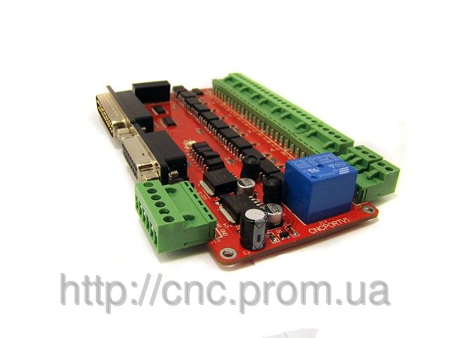

Здравствуйте!
Возвращаюсь к тому с чего начал. Немного изучил платку, входных пинов 5. Но на плате разведены 4 пина (10,11,12,13), а 15pin не задействован, висит в воздухе.
Решил его тоже задействовать, добавил нехватающиеся детали, соединил по аналогии остальных пинов и как на фото, только номиналы резисторов как у остальных пинов на палате 5,1 кОм и 330 Ом.
Но поиск нуля на этом пине никак не хочет работать. Напряжение 5В на 15 пине LPT есть, подаю 12В через резистор 330 ом на вход оптрона, это напряжение садится нуля. Значить цепочка работает. Точно так же ведут и остальные входные пины.
Но на этом пине автопоиск нуля никак не хочет работать. А на других пинах работает.
Что не так с этим пином не понял. Может кто что посоветует или подскажет.
Спасибо!
