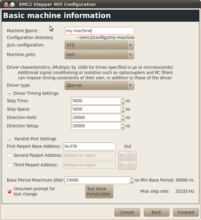

Уважаемые коллеги!
Прошу помощи либо готовыми профилями, либо советами какие значения поставить.
Не хочу изобретать велосипед.
PureLogic партизаны не дают настроек видимо по коммерческим причинам, даже не смотря на то что у них станок был куплен.
Станок PLRA1. Контроллер PLRA545
Вот в этом окне какие значения задавать?
http://www.cnc-club.ru/forum/download/f ... &mode=view
Спасибо!!

embro писал(а):Вот в этом окне какие значения задавать?
сделай Latency Test - его значения вносятся внизу в приведенном тобой мастере
но можешь оставить по дефолту
остальное там все просто - Вот здесь все есть
если не разберешся - спрашивай.....
Re: PLRA1 как настроить Linux-CNC
В latency test надо вот это значение.
И не забудь комп нормально нагрузить, когда будешь тест проводить. Все остальные значения на этом окне по умолчанию (кроме единиц измерения, туда мм :) ).

Денёк повозившись, настроил PLRA4 c PLC545. Выкладываю конфигурационные файлы, вдруг кому пригодятся.
configs.zip
конфиги PLRA4
