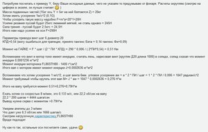

Добрый день.
Прошу не судить строго.
Решил собрать фрезерный станок по дереву. Вопрос в двигателях. Сопромата не знаю, чтобы рассчитать мощность двигателя.
Расклад примерно: такой по всем осям рельсовые направляющие, по всем осям винтовая подача 1605.
Вес на оси Y примерно 15 кг, на оси X - 10 кг, на оси Z - 6 кг.
Скорость подачи 1 метр - 20 сек.
Какой мощности двигатели мне нужны?
NEMA17 подойдет?

Могу ответить в первом приближении.
Nema17 подойдут для 3д принтера, пенорезки, но не для фрезера.
Если их поставить на фрезер и обрабатывать, что-то мягкое, -то если они и смогут сдвинуть оси учитывая указанные массыто ускорения при этом будут минимальные. Грубо говоря скорость холостых перемещений будет равна рабочим подачам. С этим теоретически можно смириться на небольшом поле 50*50 мм. А так как у вас заложены ШВП поле предполагается явно больше.
А вообще по уму можно посчитать, но пишу с телефона и формулы писать неудобно и не до конца уверен в своих расчетах.

sberbuh писал(а):...Какой мощности двигатели мне нужны?
Кто-то из форумчан выкладывал расчет, я скопировал, вот только забыл кому теперь можно плюсик в копилку кинуть :oops:
Расчет, выбор мотора.jpg (4126 просмотров) <a class='original' href='./download/file.php?id=120908&mode=view' target=_blank>Загрузить оригинал (69.99 КБ)</a>

Спасибо большое.
Просветили. Посчитал, получилось > 0.3 Нм,
но гложут сомнения, насчет КПД ШВП пары, винт 1605, гайка с подшипниками.
Калькулятор показывает КПД 86%, в интернете пишут , что КПД у такой пары низкий ~ 30%.
Чему верить?

sberbuh писал(а):Калькулятор показывает КПД 86%, в интернете пишут , что КПД у такой пары низкий ~ 30%.
Чему верить?
калькулятору. 86% это даже с запасом заниженный показатель.
Re: Расчет мощности двигателя
sberbuh писал(а):что КПД у такой пары низкий ~ 30%.
Такой КПД характерен для трапеции. У ШВП бывает и 90 и выше.

С двигателями определился - 3 шт NEMA 23, 76 мм.
Расчеты показывают, что должно хватить.
