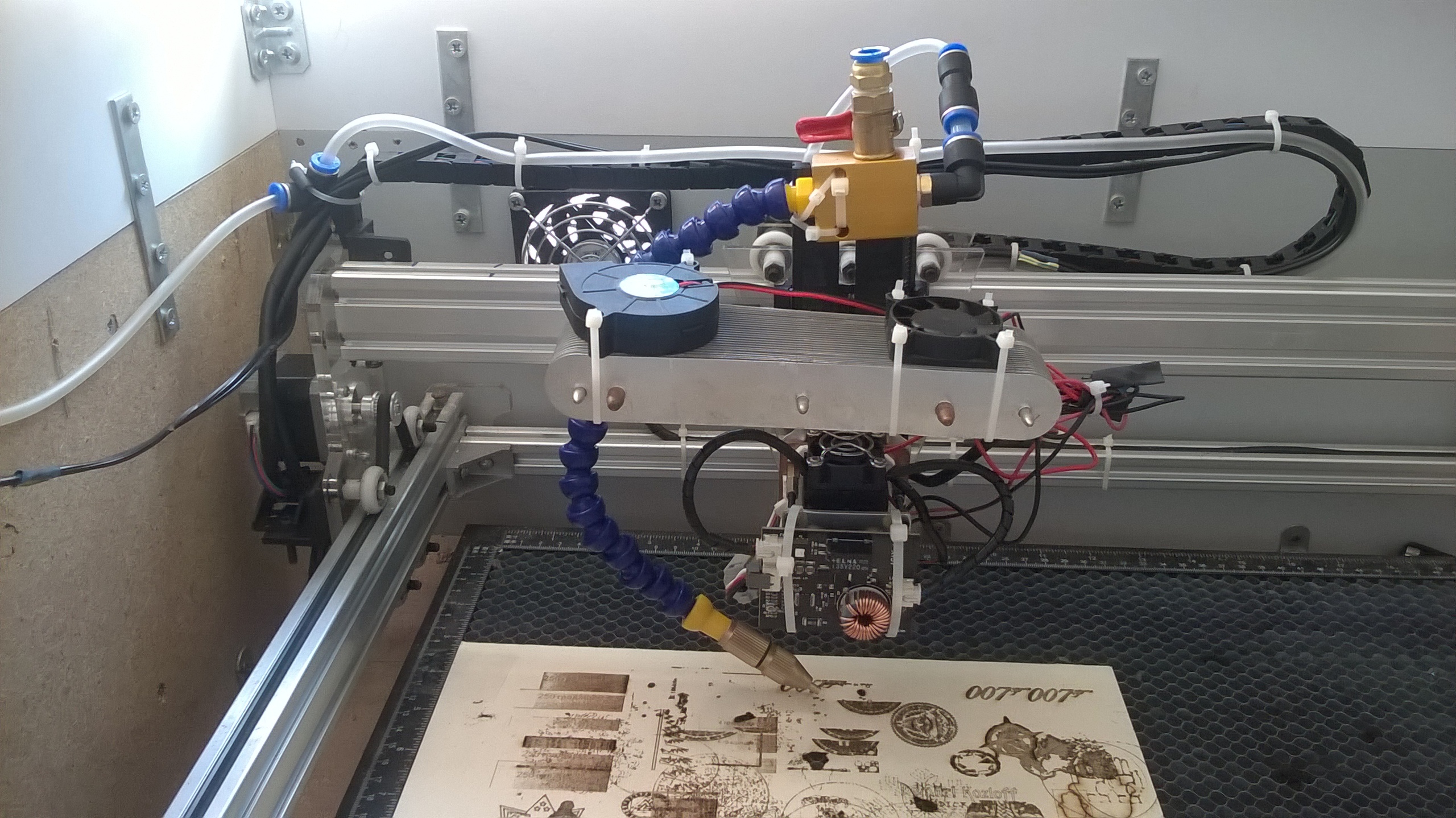

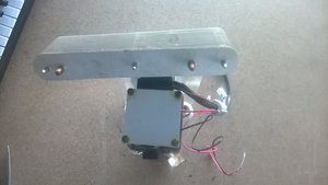

А я сделал вот такое страшилище.
Лазер НУБМ44, на пельтье подано 10В*3,5А, лазер на максимуме - 6В*4А, уже второй час без перерыва пытается прожечь брусок люминия - температура лазера 20,3 градуса, температура воздуха в помещении 28-30 градусов.
Эксперимент считаю прошёл успешно.
Поставлю ещё на радиатор карлсонов пар штук, пусть тёплый воздух отгоняют.

и вот так моё монстро выглядит. страшно, зато работает.
