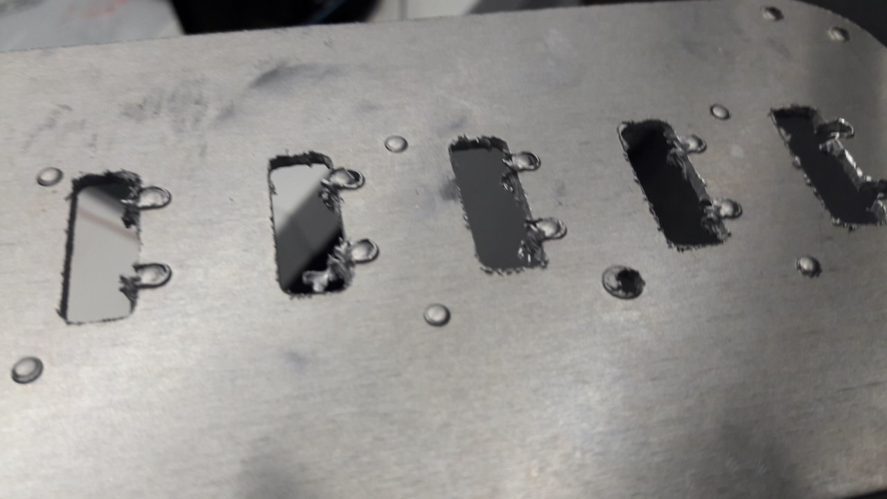

Я взял трехперую фрезу 6мм и на скорости 22тыс с подачей 250 она резала беззвучно ,оставляя после себя зеркальную поверхность..
Потом взял двухперую фрезу 3,175мм и пробовал менять обороты от 18 до 24 тыс, подачу от 150 до 250..режет шумно и оставляет наплывы, по глубине не прорезает материал..
В чем ошибка?
В чем ошибка?

Либо фреза убитая, либо шпиндель в другую сторону крутится.maagalex писал(а):Я взял трехперую фрезу 6мм и на скорости 22тыс с подачей 250 она резала беззвучно ,оставляя после себя зеркальную поверхность..
В чем ошибка?

Re: Выбор фрез, скорости обработки и подачи обработки (нович
Фреза новая из новой пачки..
https://www.aliexpress.com/item/10-Pcs- ... 00d8a7489b
Шпиндель крутится куда надо, я же писал что перед этим резал фрезой 6мм оснастку под эту пластину..

Материал оснастки тот же самый был?
Еще бывает такая штука, как биение конуса/цанги и т.п. В таком случае можно зажать фрезу так, что она будет работать не лезвием, а затыловкой. Однако, судя по фото, ощущение такое, что вместо фрезы гвоздь...

Материал до этого был 5052 и он оставлял рваные наплывы и моментально забивал фрезу, взяли 6061 и с ним уже начало резать , но как видно на фото далеко от идеала..
Пластина 4мм из 6061 той же фрезой так же грубо порезалась ..скорее всего эти фрезы не подходят, на сайте кстати не указан алюминий среди материалов, хотя вроде как карбид..должна резать..

Вязкие сплавы алюминия плохо без СОЖ обрабатываются, фреза быстро забивается. Даже малейший наклеп на фрезу вызывает лавинный процесс и в результате поломку фрезы.
Фреза очень острая должна быть и СОЖ нужен. Биение тоже сильно влияет.

Разницу в режимах считать не пробовали?
В кратце:
3-х перая 22000об/мин 250мм/мин - съем на зуб 0.004мм (чуть меньше)
2-х перая 24000об/мин 150мм/мин - съем на зуб 0.003мм (чуть больше)
Разница в диаметрах 2-х кратная. Судя по съему станок ну совсем нежесткий или 2-х перая тупая фреза - съем то микронный идет. Как вариант попробовать увеличить подачу раз в 5 - либо фреза сломается либо начнет резать как положено.

Станок жесткий, 6090 на рельсах, портал литой ..я перестраховываюсь и изначально не ставлю высоких скоростей, хотя уже резал алюминий с подачей 1000 и сьемом 0,5 до этого..
А разве может быть такое что с более низкой подачей падает качество реза?..
По поводу фрезы, она случайно задела прижим при перемещении над деталью, стальную оцинкованную полосу, так не моргнув глазом прорезала канавку глубиной с миллиметр на подаче 1000..

Может. Если режущая часть фрезы приближается по толщине к срезаемому слою, то фреза уже становится не в состоянии врезаться в материал. А теперь подумайте - насколько острой должна быть режущая кромка для среза менее 5 микрон? На палец вы даже 5 микронную кромку не почувствуете - будет резать. Собственно даже сотку чисто срезать обычно проблема.maagalex писал(а):А разве может быть такое что с более низкой подачей падает качество реза?..
Еще зависит от направления движения фрезы - встречное или попутное. Но это при фрезеровании края материала, при раскрое можно особо не заморачиваться - фреза будет вести себя как при встречном фрезеровании (я имею в виду врезание в материал) и с этим уже ничего не поделать.

Попробовал трехперой фрезой снимать по 0,4мм, по краям детали чисто ,дальше пошли наплывы..Продолжил двухперой на всю глубину 2мм, но снизил корость подачи до 100..получилось значительно чище, хотя и не идеально.. Судя по всему проблема из за вибрации материала, в непосредственной близости от прижимов рез чище..

А вы попробуйте обороты 8500-9500 и подачу 600-800-1200 мм/мин ну и съём 0.1-0.5 мм глядишь и получше пойдёт дело.
Направление попутное. Врезание в материал наклонное.
И фрезы или однозаходные (тогда обороты можно и до 12000 поднять) или трёхзаходные по алюминию
