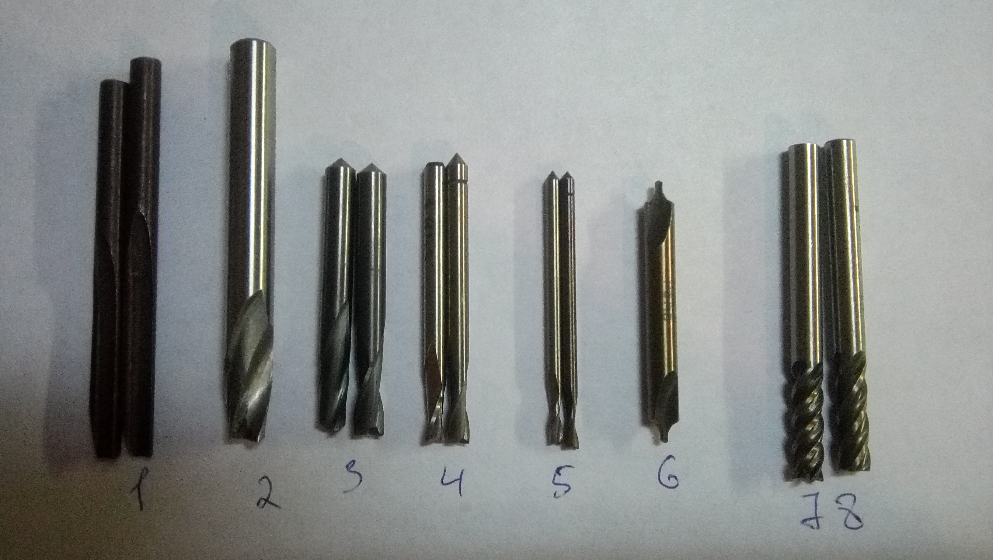

Дабы не плодить новых тем, напишу сюда. Прикупил в местном магазине на пробу различных "советских" фрез из быстрореза и твёрдосплава. Подскажите дилетанту на возможность их применения для обработки дерева, пластиков, композитов и алюминия. Центровку взял на пробу для гравировки. Фреза №1 по дереву. Что делать с остальными? :wik:

те, которые "по дереву", годятся разве что на поделки, самый китайский из современных твердосплавов лучше
по композитам типа стеклотекстолита - только твердосплавные, и то недолго
плавящийся пластик и алюминий - канавки на фото выглядят довольно грубыми, весьма вероятно, что на них будет налипать материал
по дереву и всяким термостойким пластикам, типа гетинакса или карболита, должны нормально работать все (кроме №1), но из быстрореза быстро затупятся

Как то всё не однозначно с советскими фрезами. Кто-то говорит что гавно, кто-то что качество норм :-) Одно радует-цена.
