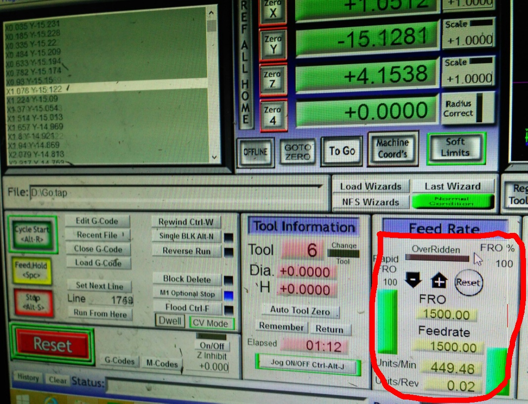

Друзья, прошу прояснить мне один момент и может подсказать решение.
Есть мач на каком-то старом компе. к нему подрублен пурелоджиковский PLC330 по LPT.
при генерации кода из CAM-а многие криволинейные траетории бъются на кусочки маленьких отрезков. В результате при прохождении фрезы по этим траеториям происходит замедление подачи (это видно и визуально и в поле подачи в самом маче). В чем проблема? в настройках разгон-останов моторов осей или в частоте работы процессоров? или может вообще в третьем? как можно решить проблему? иногда фрезерую пенопласт, за то время пока снижается подача успеваю поймать наплавление на фрезу =(

Сообщения: 6140
Re: Замедлление движения на коротких траекториях в Маче
Есть предел по количеству строк, которые всё это хавает "в секунду".
Т.е. если у кого-то хватило ума расставлять точки каждые 0.1 микрона, то может тормозить просто всё остальное.
Разумные должны быть значения...
ЗЫ. Визуализацию попробуй отключить
ЗЫЫ. В настройках где-то был exact stop...

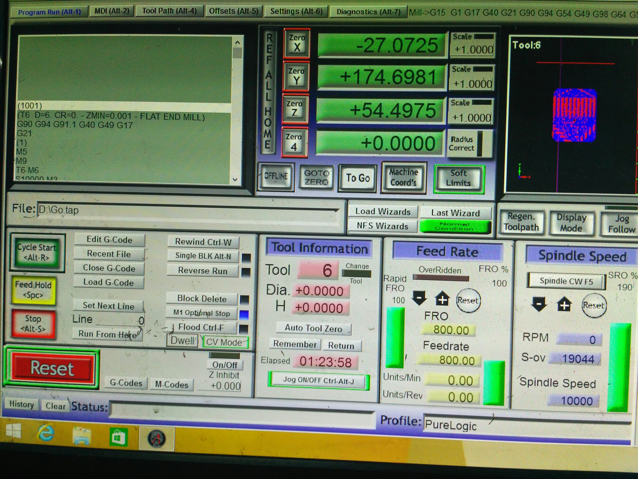

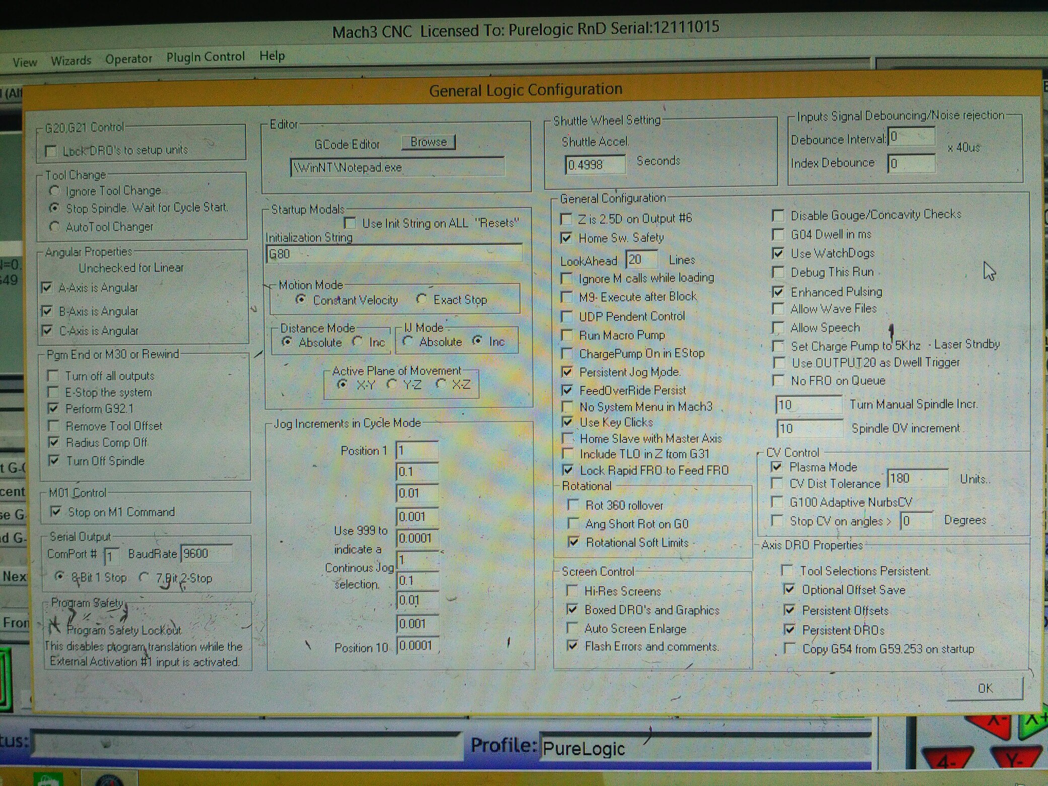

neonas
Сообщения: 385
Репутация: 72
Откуда: Литва, Вильнюс
Сообщение neonas »
Посмотреть бы файл, скрины general config, и главного экрана.
Razer
Сообщения: 26
Зарегистрирован: 20 фев 2015, 11:39
Настоящее имя: Кирилл
Сообщение Razer »
Всё что просили приложено
Сохраненное изображение 2017-9-6_13-12-19.466.jpg (3745 просмотров) <a class='original' href='./download/file.php?id=119848&sid=69cdc04238e16c63c4e9b92febebe845&mode=view' target=_blank>Загрузить оригинал (65.83 КБ)</a>
c4-LtsGbamc.jpg (3745 просмотров) <a class='original' href='./download/file.php?id=119849&sid=69cdc04238e16c63c4e9b92febebe845&mode=view' target=_blank>Загрузить оригинал (1.17 МБ)</a>
ueb_6Wb9EiI.jpg (3745 просмотров) <a class='original' href='./download/file.php?id=119850&sid=69cdc04238e16c63c4e9b92febebe845&mode=view' target=_blank>Загрузить оригинал (924.3 КБ)</a>
1001.txt
(681.91 КБ) 1002 скачивания
1240
Сообщения: 972
Репутация: 278
Откуда: Украина, Харьков.
Сообщение 1240 »
я (но я очень небольшой специалист) перспектив улучшения путем настройки не вижу.
Мач3 поддерживает дуги, может выбрать другой ПП (c поддержкой G2,G3)
Я недосмотрел, G3 в УП уже есть
Маленькая надежда
Какие ускорения по осям?

Сообщения: 11731
Razer писал(а):В результате при прохождении фрезы по этим траеториям происходит замедление подачи (это видно и визуально и в поле подачи в самом маче). В чем проблема?
Так и должно быть. Проблема в законах физики. Невозможно пройти по криволинейной траектории не снижая скорости.
Razer писал(а):Ах если бы... вот мотортюрнинг не открывается =) жмёшь кнопку и ничего не происходит..
Возможно, версия Windows 8, 8.1 или 10.
FLUKE писал(а):Попробуй это
Станет еще медленнее, т.к. указанные рекомендации направлены на повышение точности следования по траектории, что приводит к большему снижению скорости на сложных участках.

neonas
Сообщения: 385
Репутация: 72
Сообщение neonas »
я думаю надо искать причину здесь: G90 G94 G91.1 G40 G49 G17.
FLUKE
Сообщения: 843
Репутация: 187
Откуда: Смоленск
Сообщение FLUKE »
michael-yurov писал(а):Возможно, версия Windows 8, 8.1 или 10.
Было подобное у клиента на вин 7 х32. После пыток удалось выяснить из-за чего возникла проблема. Сменился сисадмин, добавил на комп учётку администратора, учётку где стоит мач ограничил в правах. Всё работало пока не перезагрузили комп через несколько дней (станок работает в 3и смены). Помогла переустановка мача.
michael-yurov писал(а):Станет еще медленнее
Возможно. Просто заметил, что включен режим Плазмы. В инструкции говорится, что этот режим устарел и на текущих версиях мача не используется. Предложил попробовать для "посмотреть", будет ли хоть какая-нибудь разница.
Razer
Сообщения: 26
Сообщение Razer »
FLUKE писал(а):Предложил попробовать для "посмотреть", будет ли хоть какая-нибудь разница.
истина где-то рядом. При установкие настроек как на скриншоте в сообщении соседней темы мы разогнались до подачи 950 при установленной 1500, уже хорошо. Остальное полагаю надо ковырять в параметрах разгона двигателя, а для этого заняться переустановкой мача.
