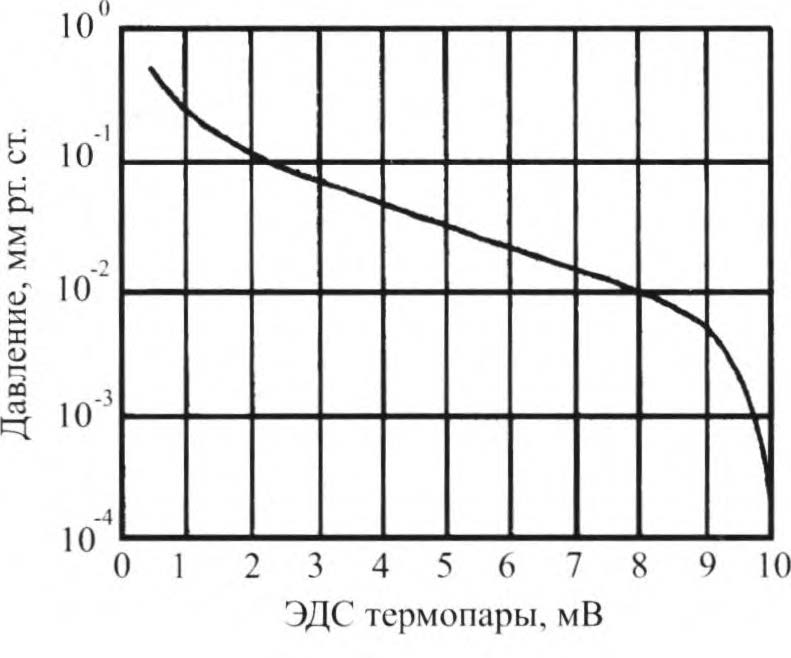

Давление по какой формуле рассчитывается?
Так понимаю прибор не откалиброван и показывает давление в папугаях?
ЭДС термопары не совсем прямолинейная.
- CybSys

Re: Установка магнетронного напыления пленок металлов
Известно что зависимость не линейна, поэтому, Зависимость от цифровали, потом про экспонировали и получилась формула (это в двух словах), помогли умные люди разбирающиеся в высшей математике.
Прошивку надо еще под рихтовать, а в остальном вроде все работает.
Давление показывает в мм.рт.ст.
Это на ардуине? Скетч выложи, если не секретный он.CybSys писал(а):Зависимость от цифровали, потом про экспонировали и получилась формула (это в двух словах), помогли умные люди разбирающиеся в высшей математике.
У нас есть вот такая зависимость:
(вы ее видели не раз, я думаю)
У нас по таким как раз определяют давление в в реакторах...
Далее этот график перенесли в Origin, а дальше уже дело техники...
Скетч, не секретный, но вот формулу пока жалко... (

После недавнего отдыха пересмотрел уровень секретности...aftaev писал(а):Это на ардуине? Скетч выложи, если не секретный он.
Да, на ардуине. Формула по которой рассчитывается давление:

Тут на чипмейкере посоветовали применить датчик ПМТ-6-3, якобы он лучше (долгевечней, диапазон больше, может еще что-то), но принцип работы у него отличается от ламп ПМТ-2 и ей подобных.
Как я понял датчик работает на основе терморезисторного моста, в таком случае его так же можно подключить к ардуино, и измерять не ток, а сопротивление.

То что у нас вакуумметр, у него нить нагрева и термопара. И нужно измерять не сопротивление, а ЭДС как обычной термопары.CybSys писал(а):Как я понял датчик работает на основе терморезисторного моста
