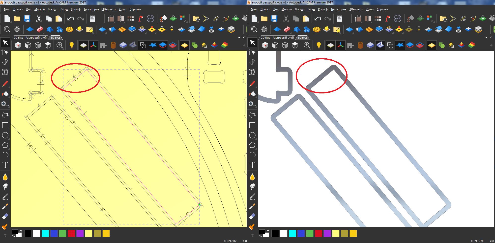

Коллеги Здравствуйте!
Сегодня столкнулся с такой проблемой: арткам упорно не хочет обрабатывать перемычки - он их как будто бы не видит и режет все насквозь.
Кто нибудь сталкивался с этим? Может я что-то не так делаю или...???

не мешало-б для начала на сгенерированную УП в каком либо редакторе G кода посмотреть, прежде чем арткам хаять.............

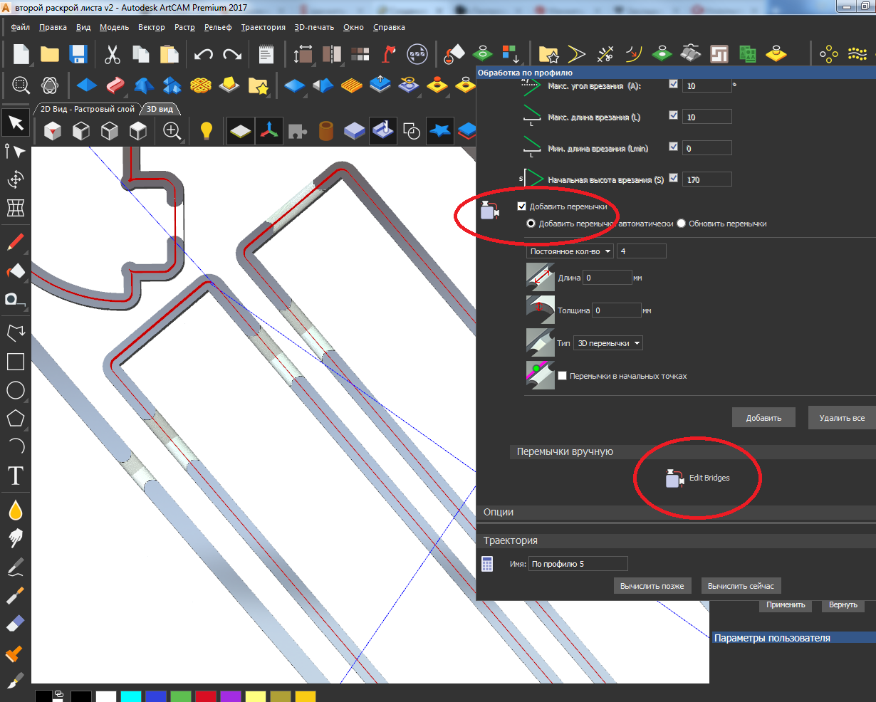

Разобрался с проблемой, теперь перемычки включаются в параметрах траектории.

Добрый день.
Друзья помогите, Арткам 2018 премиум, не хочет симулировать перемычки, на траектории перемычки есть, вручную или авто добавляю, но при симуляции прорезает насквозь все. Может где галку надо поставить ?

Вопрос закрыт. При начальном формировании траектории (во вкладке "Обработка по профилю"), необходимо выбрать галкой ("Добавить перемычки") как указано выше, вычислить, выполнить симуляцию и все получилось.
