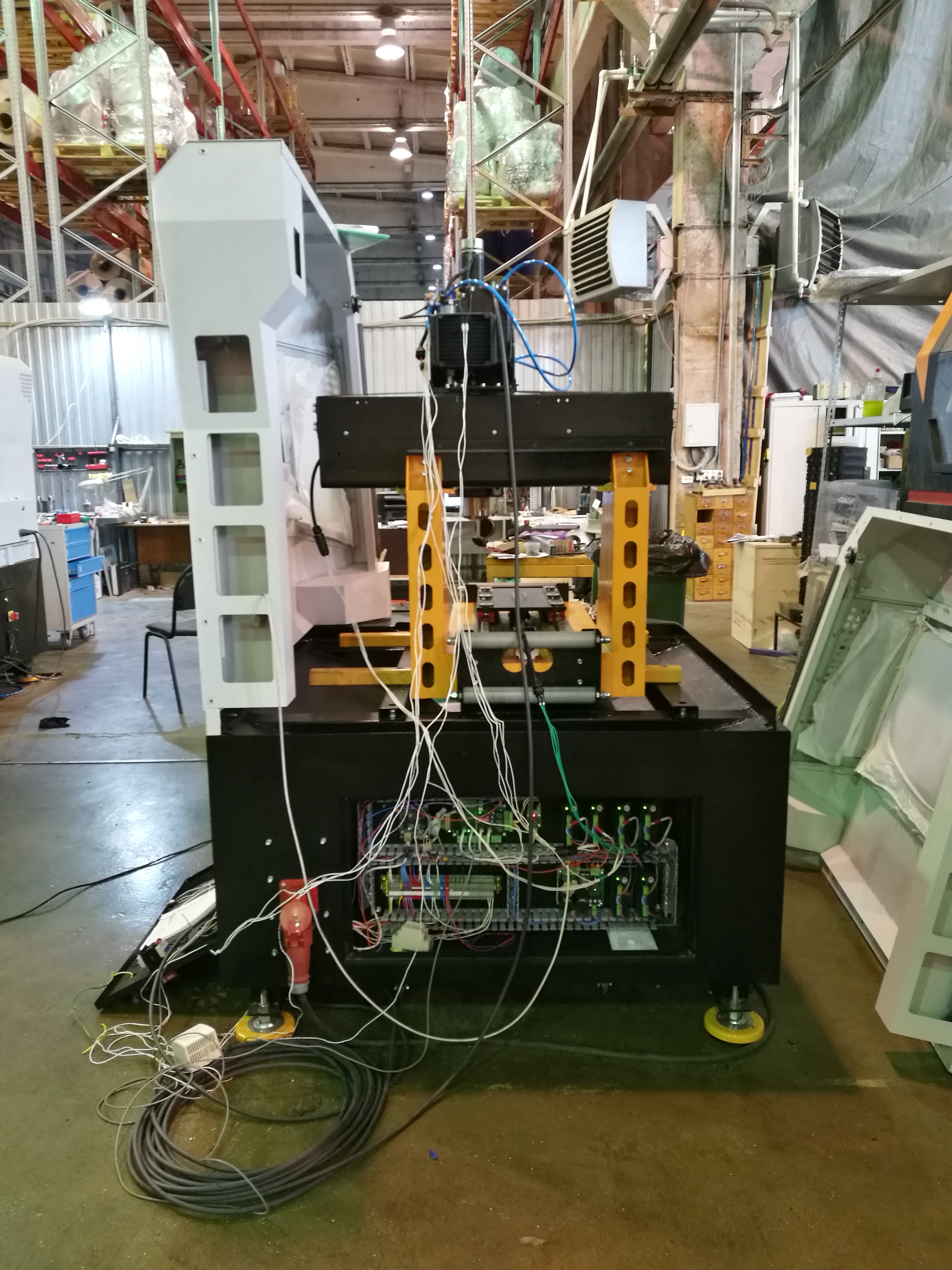

Давайте и я что ли фотки повыкладываю, чтобы было что обсуждать.
Станок в процессе сборки и настройки.
IMG_20170829_100208.jpg (4586 просмотров) <a class='original' href='./download/file.php?id=119428&mode=view' target=_blank>Загрузить оригинал (3.25 МБ)</a>
IMG_20170829_100221.jpg (4586 просмотров) <a class='original' href='./download/file.php?id=119429&mode=view' target=_blank>Загрузить оригинал (2.74 МБ)</a>
IMG_20170829_100332.jpg (4586 просмотров) <a class='original' href='./download/file.php?id=119430&mode=view' target=_blank>Загрузить оригинал (2.93 МБ)</a>

зачем датчик на опоре (креплении движка) оси игрик?

Такие датчики на всех координатах. Для точного возврата в машинный ноль.

vozenzuka писал(а):Такие датчики на всех координатах. Для точного возврата в машинный ноль.
Название у этих датчиков есть ? Наименование ? Чтобы в даташите посмотреть точность у них +-1мм или всё-таки получше...

Сообщение vovafed »
http://konstruktor.net/tl_files/km_m/im ... /21_02.jpg
они по винту на муфте ось выставляют?

Возможно это Z метка, только не понятно для чего.
Re: Завод Умные станки
john1987887 писал(а):Возможно это Z метка, только не понятно для чего.
Для повышения точности. Нормальное, давно известное решение.

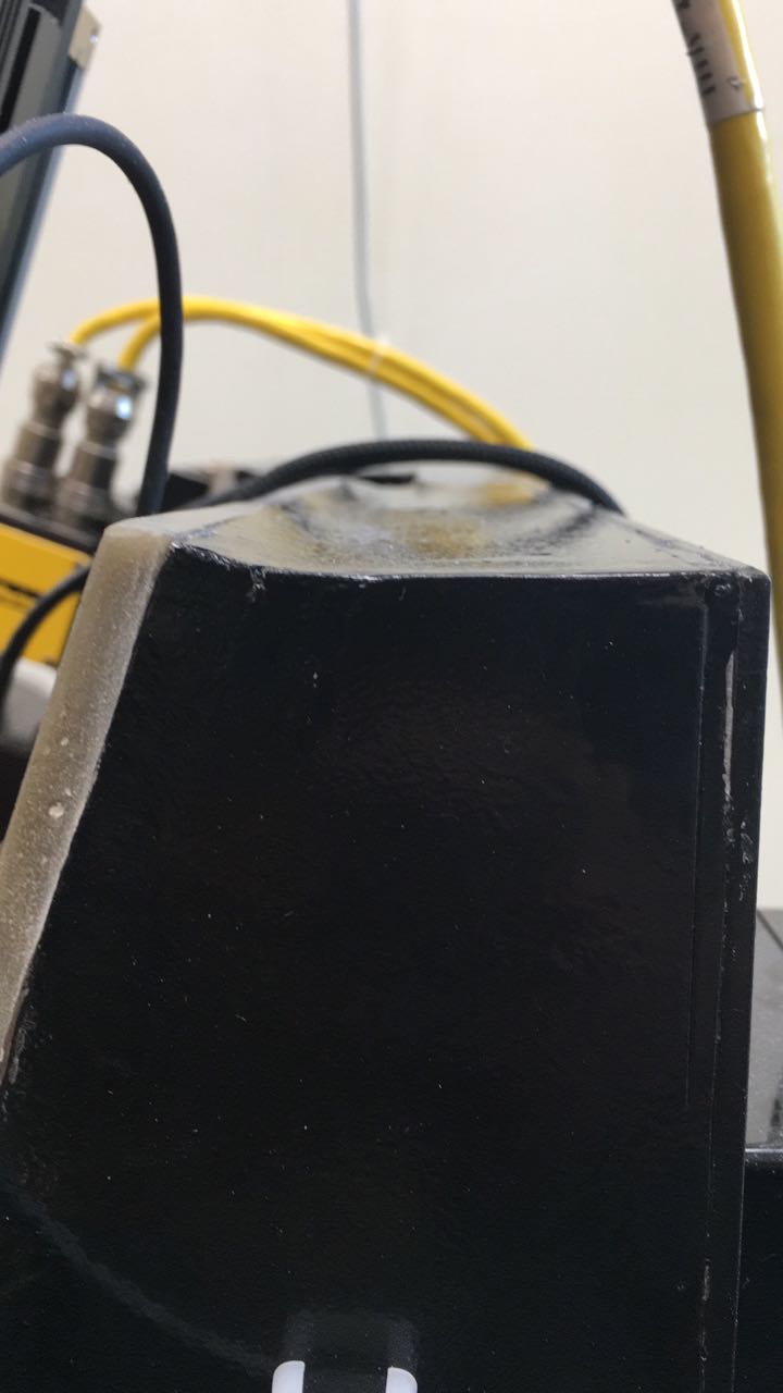

Значится чтобы было понятно о чем речь - был заказ на станину (базу) для многоосевого токарно-фрезерного станка. станок реально высокой точности. что бы понимать - в качестве комплектующих использованы паркеровские линейные модули повышенной точности, микронные линейки и тд и тп. Требования предъявляемые к станине - параллельности установочных плоскостей - сотка. плоскостность тоже в районе 1.5 соток по плоскостям установочных поверхностей (!!).. Вес 140кг..
На что был получен ответ - ваши требования для нас не предел - обеспечим не напрягаясь. так как станок пилотный, и дальше должны были быть еще 3-4 таких же машинки, то технология изготовления была предложена следующая - конструктора этого передового производства разрабатывают оснастку для литья (40тр).. "заводчане" изготавливают разработанную их конструкторами оснастку (50тр) и изготавливают первую станину. (114тр). (Обратите внимание на суммы и работы - это важно). Итого - первая станина со всеми скидками выходит в 190тр. вторая в 105, третья и последующие в 90.. ну вроде логично. первая - цена с работой и оснасткой. вторая - мелкие изменения, третья и дальше - уже все устаканилось..
что бы небыло мыслей что я вру или че то не договариваю вот письмо он мисье который тут сам себя пиарит...
WhatsApp Image 2017-09-12 at 16.53.17.jpeg (4257 просмотров) <a class='original' href='./download/file.php?id=120148&mode=view' target=_blank>Загрузить оригинал (135.21 КБ)</a>

здесь слой литья должен быть до 3мм.. потому что сюда конструкторы завода разрабатывали систему юстировки, которая в итоге просто не достает до модуля... модуль оказался "чу-чуть выше"... плюс еще и резьбы "немного не софпали"....
WhatsApp Image 2017-09-12 at 16.19.55.jpeg (4257 просмотров) <a class='original' href='./download/file.php?id=120138&mode=view' target=_blank>Загрузить оригинал (114.54 КБ)</a>

в ТЗ было оговорено что вес базы ДО 140 кг... и на это особо обращалось внимание, так как поднимать ее на 3 этаж. Но изготовитель почему то решил что отливка в 250 кг нам подойдет больше... в результате она поехала из транспортной обратно к изготовителю...
Изготовитель же не нашел ничего лучшего как повыгрызать из нее куски полимера.. на 100 кг... а дырку зашить вторым листом.. на заклепочках...
Ну и самое интересно - видя такое отношение мы решили прекратить всякие сношения с данными безусловно уважаемыми донами... и попросили даже не вернуть нам оснастку для изготовления следующих отливок, а просто показать.. ну она же нами оплачена уже.. 40 конструктору.. 50 за изготовление...
на что был получен ответ - "а мы ее не делали".. мы типа по новой технологи... без нее.. На вопрос - а как же заплаченные деньги - тупо молчание... Причем интересно - конструктор у них типа не свой, а удаленно работает с ними.. с него деньги вообще получить нереально.. ибо он чуть что - "мы уже не работаем с ними"... Короче 90 тр откровенно "отдыхай-жена"..
Короче данный заводик - ворье и жулье. Дальше фотки по мере свободного времени буду добавлять.
