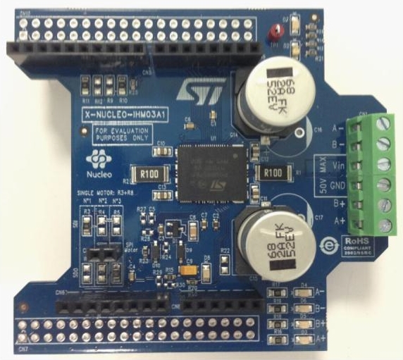

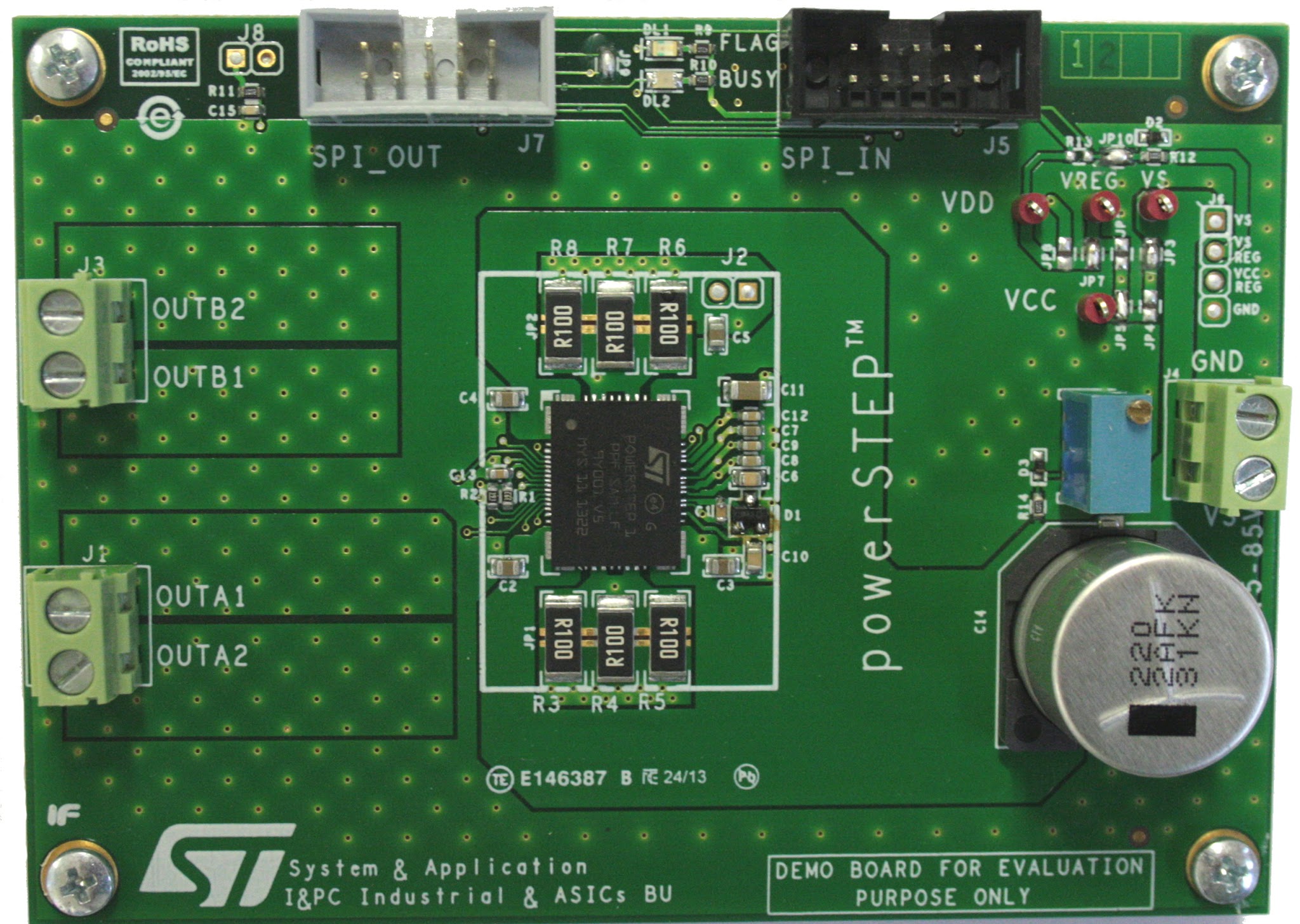

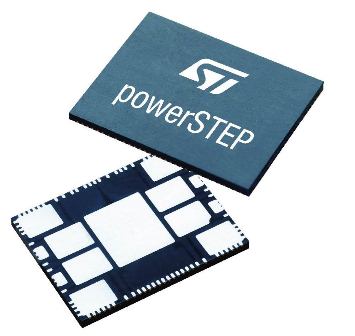

Отдельная тема по чипу powerSTEP01 от STMicroelectronics. Чип очень интересный, первое упоминание о нём было здесь. Появилось несколько вопросов, которые хотелось бы задать более опытным людям..
Коротко о чипе.. powerSTEP01 (6$) - это цифровой драйвер шагового мотора (всё в одном), рассчитанный на напряжение от 10V до 85V и ток до 10A. Управляется чип по SPI. Чип интересен в первую очередь своими высоковольтными характеристиками. Более того, он очень компактный, относительно недорогой и может быть подключен к любой ардуине, STM32 или одноплатному ПК. Фотка самого чипа - справа. Также справа имеются фотки тестовых макеток от производителя:
  1. Макетка X-NUCLEO-IHM03A1 - 10$
  2. Макетка EVLPOWERSTEP01 - 37$
Первая макетка поддерживает напряжение до 50V, вторая - до 85V. На мой неопытный взгляд, обвязка этих плат очень похожа, но, всё-таки, отличается. В связи с этим появился вопрос - в чём же принципиальное отличие? Схемы двух макеток есть, элементная база тоже. Посмотрите, пожалуйста.
Суть всего вопроса сводится к тому, чтобы доработать первую макетку на поддержку питания до 85V. Или хотя бы понять, почему у первой питание ограничено до 50V.

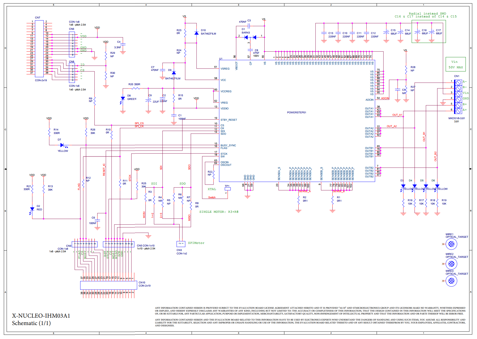

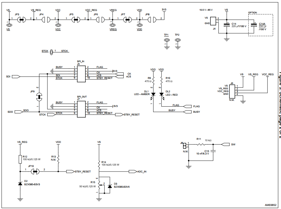

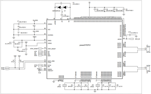

В виде картинок схемы выглядят так.
Качество среднее. В PDF есть масштабирование без потери качества
первая макетка (2679 просмотров) <a class='original' href='./download/file.php?id=119396&mode=view' target=_blank>Загрузить оригинал (255.23 КБ)</a>
первая макетка
вторая макетка, часть 1 (2679 просмотров) <a class='original' href='./download/file.php?id=119397&mode=view' target=_blank>Загрузить оригинал (103.82 КБ)</a>
вторая макетка, часть 2 (2647 просмотров) <a class='original' href='./download/file.php?id=119399&mode=view' target=_blank>Загрузить оригинал (55.38 КБ)</a>

Схемы как будто одинаковые кроме разве что не указанных номиналов в цепи ADC_IN для одной из плат.
А здесь: http://www.st.com/content/ccc/resource/ ... 151763.pdf
вообще-то написано, что первая платка - таки до 85В.

Схема второй макетки, вроде, неполная. Там в PDF-е ещё одна страница есть...

Я, кстати, тоже не вижу причину ограничения напряжения в первой плате. Разве что конденсаторы по питанию пятидесятивольтовые... ;)
Хотя нет, стовольтовые стоят...

Argon-11 писал(а):Схемы как будто одинаковые кроме разве что не указанных номиналов в цепи ADC_IN для одной из плат.
На странице сайта, видимо, ошибка, т.к. схема и datasheet грозятся максимальным напряжением до 50V
Shkryab писал(а):Схема второй макетки, вроде, неполная. Там в PDF-е ещё одна страница есть...
Ща, разберусь.. добавил вторую часть схемы для второй макетки.
Смотрел, смотрел, вижу пока только два основных отличия - шунтирующих резисторов разное кол-во, и на входе каскады кондёрчиков явно отличаются..
Максимум для ADCIN - 3.3V
MX_Master писал(а):На странице сайта, видимо, ошибка, т.к. схема и datasheet грозятся максимальным напряжением до 50V
Платы отличаются номиналами нескольких резистров (в делителях) и разводкой - толщиной силовых цепей. Если не использовать токи, близкие к максимальным, то и первую можно питать от 85В, только резисторы заменить не забудьте.
