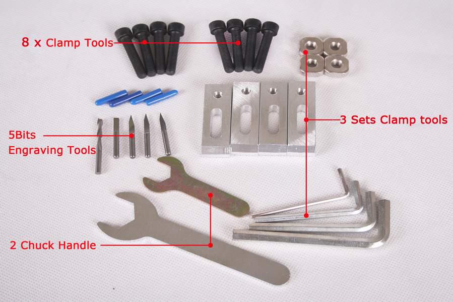

Вот какие фрезы есть в комплекте станка:
IMG_26.jpg (23225 просмотров) <a class='original' href='./download/file.php?id=8241&mode=view' target=_blank>Загрузить оригинал (69.5 КБ)</a>
Подойдут ли цилиндрическая или спиральная? Или надо заказать специализированные, если да, то какие? И подойдет ли шпиндель (max 8000 rpm)?

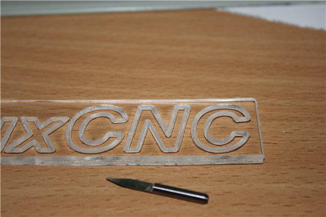

Что я получил сейчас:
65a5f95be1ae.jpg (23225 просмотров) <a class='original' href='./download/file.php?id=8240&mode=view' target=_blank>Загрузить оригинал (41.24 КБ)</a>

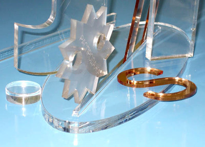

а хотелось бы добиться такого:
frezerovka4.jpg (23225 просмотров) <a class='original' href='./download/file.php?id=8239&mode=view' target=_blank>Загрузить оригинал (71.48 КБ)</a>

По орг стеклу надо фрезу одно, максимум двух перую, чтобы она хорошо выводила стружку. Иначе стружка будет плавится и налипать на фрезу.
Rafiq писал(а):а хотелось бы добиться такого:
Вполне возможно, что это резали лазером. Но по картинке не видно.

Nick писал(а):По орг стеклу надо фрезу одно, максимум двух перую, чтобы она хорошо выводила стружку. Иначе стружка будет плавится и налипать на фрезу.
Та, что не парвой фотке, крайняя слева не подойдет? Вроде "двухперая" (если не напутал в терминологии), две режущие кромки, две спирали для отвода стружки. Хотя по виду больше напоминает торцевую фрезу, или она нормально будет работать с боковой подачей? А то я пока в этом деле ни бум-бум, поэтому лучше уточнить. Ну и оптимальные подачи, обороты шпинделя, глубину за проход хотелось бы знать. Резать планирую на глубину 2 мм, оставший 1 мм разламывать руками (хотелось бы резать 2.5 и оставлять 0.5, но думаю, жесткость листа ухудшится в процессе резания, и будут вибрации и т.п.). Срез потом отшкурить и может быть даже полирнуть ГОИ, там видно будет.

В статье утверждалось, что фрезеровали. Хотя статья рекламная, а рекламщики могут и не делать разницы между фрезерованием и лазерной резкой, им главное показать готовые изделия, а как они получены - дело десятое.

Да, может подойти. Попробуй сделать несколько пробных резов с разными параметрами заглубления, оборотами и подачей. Можешь несколько кружочков по вырезать:
Копируешь этот код несколько раз и меняешь параметры Z и F.
G92 X0 Y0
G01 Z-2 F1000
G02 X0 Y0 I10 F1000
G00 Z5
G00 X30
Кстати, можно оставлять маленькие перемычки, вместо того, чтобы недорезать по всему контуру 0.5мм. Потом проще выламывать будет.

Поликарбонат режу цилиндрической однозаходной, в основном диаметром 2.5 мм, просто у меня их много. ;) Обороты ставлю 18000, подача 600 мм/мин, заглубление даю на скорости 100 мм/мин, глубина прохода от 0.6 до 1.5 (подбираю, чтоб все проходы, в том числе и последний были одинаковы).
Чтобы получить прозрачные грани применяю шлифовку и полировку. Ну и для таких граней можно задавать 20000 об/мин и 400 мм/мин, но для последующей шлифовки разница не существенна. Сразу прозрачные грани получаются после лазера.

Не, мой шпиндель максимум 8000, это какой-то б.у. серводвигатель. Может, в будущем заменю на что-нибудь нормальное, тогда попробую эти режимы. Лазерную голову тоже дорого. С такими оборотами как у меня хорошего результата я так понимаю не добиться будет - ну что ж, пройдусь шкуркой (какой кстати лучше номер?) и войлоком с ГОИ :( А нормальные фрезы все равно закажу, марку своих кинь сюда.
