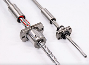

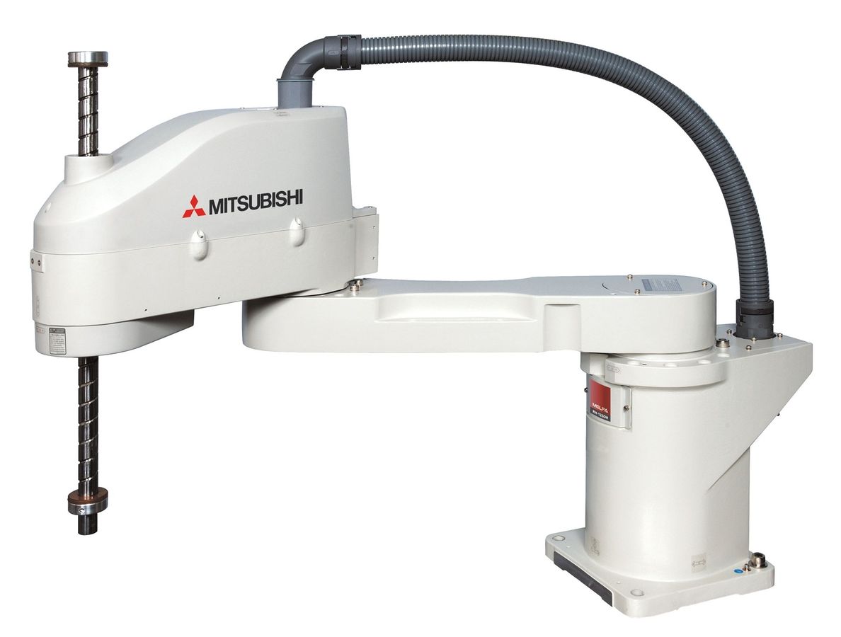

Подскажите, пожалуйста, какой тип подшипников может использоваться в конструкции слева? Как видно, движение передаётся с моторов через ремни на гайки, посаженные в подшипники (то есть вал/винт так или иначе держат 2 подшипника), а сами подшипники прикреплены к корпусу. Существует огромное множество подшипников (радиальные, упорные, радиально-упорные и прочие). Какой тип используется здесь, при условии что нижний конец винта может испытывать в том числе и радиальные нагрузки? Эти конструкции используются в scara роботах.

там нет подшипника как такового. Там 2 гайки, посмотрите на видео на 1 минуте схема, есть такие комбинированные гайки, но цена такого винта и гайки крайне высока.

Слева линейный подшипник, который не дает валу с канавками проворачиваться. А гайка обычная.

Smlua писал(а):там нет подшипника как такового. Там 2 гайки, посмотрите на видео на 1 минуте схема, есть такие комбинированные гайки, но цена такого винта и гайки крайне высока.
ну как нет подшипника? гайка должна за что-то держатся. она же не может держатся ремнём. то что у них там гайки специальные высокоточные уже с втроенным подшипником это всё понятно. тут вопрос именно о типе подшипника, который будет выдерживать осевую нагрузку(в одну сторону) и радиальные. причём подшипника 2 (на шлицевую гайку и на обычную резьбовую гайку)
PKM писал(а):Слева линейный подшипник, который не дает валу с канавками проворачиваться. А гайка обычная.
но гайка то должна быть во что-то посажена. вы её цепляете ремнём, но она же должна устойчиво и нажёжно в чём то стоять, быть закреплена в корпусе. то есть соединённой с подшипником, а уже подшипник соединён с корпусом конструкции.
то же самое и с линейным подшипником(шлицевой гайкой) - он в свою очередь также должен быть посажен в какой-то подшипник, так как он также должен быть соединён ремнём (чтобы вращать его. чтобы вращать винт(дабы добиться вращательных движений. а резьбовая гайка в то же время будет давать поступательные движения))

nickkk писал(а):но гайка то должна быть во что-то посажена
nickkk писал(а):то же самое и с линейным подшипником(шлицевой гайкой) - он в свою очередь также должен быть посажен в какой-то подшипник
Наконец-то до меня дошел вопрос.
http://www.cnc-club.ru/forum/viewtopic.php?f=163&t=4368
http://www.chipmaker.ru/topic/97869/
http://forum.rcdesign.ru/f111/thread279852.html

Re: Тип подшипников под Rotary ballscrew ballspline
Сообщение nickkk »
Спасибо. То, что надо
