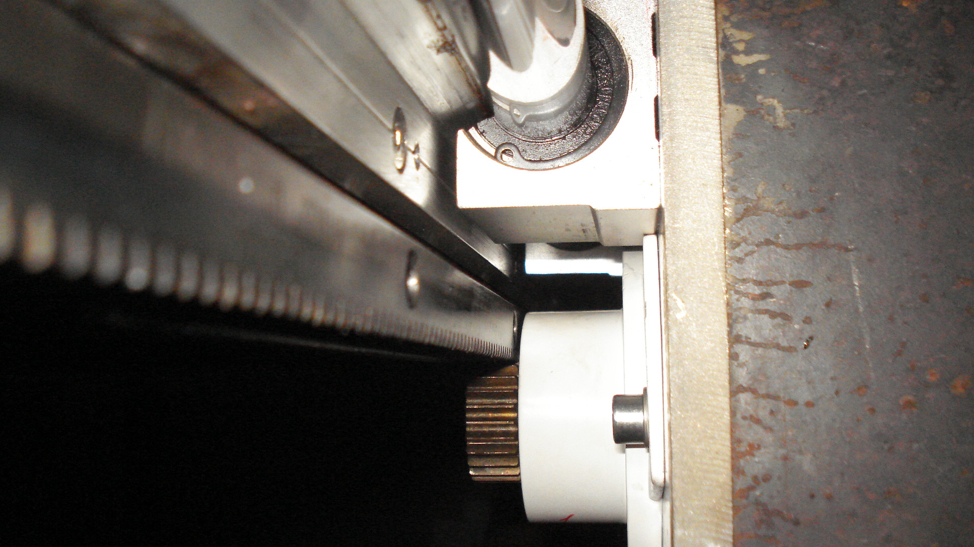

Друзья, имеем зуборейку и сервоприводы. Конструкция крепления зуборейки
DSC09634.JPG (4389 просмотров) <a class='original' href='./download/file.php?id=118252&mode=view' target=_blank>Загрузить оригинал (469.23 КБ)</a>
да и сам класс зуборейки никак не позволяет соблюсти правильное расстояние между делительными диаметром шестерни и линией рейки. Рейка ооооочень "жидкая" - начинаю тянуть одну сторону, вторая изгибается. Расстояние между крепежными винтами всего 150мм (по каталогам Gudel и Apex 125мм для такого модуля). В общем, получается либо рейка имеет сильный преднатяг к шестерне, и шестерня двигается рывками, либо люфт. Если оставить плавность хода, но с люфтами, например в "десятку" как эту историю можно компенсировать в LCNC? Не сильно скажется на обработке?

Нельзя. Проблема чисто механическая. Делай поджим шестерни к рейке пружиной.
Ещё полезно с "лысой" стороны рейки сделать упор, например прикрутить полосу с шагом между винтами почаще.

Буду ставить дополнительные штифты.

Есть такое. "Плавает" от 3 до 9 сотых на всей длине (3000мм).
UAVpilot писал(а):Делай поджим шестерни к рейке пружиной.
Пробовал не шестерню подпружинивать, а открутить винты рейки и оставить крепление только на концах. Мотор ведет себя по разному: тут он шипит, дальше тихо. Скорее всего сказывается именно отсутствие жесткости. ИМХО ПИД петлю надо настраивать именно на жесткой паре зуборейки и шестерни. Я вам больше скажу, стоит чуть изменить положение рейки - перенастраивай ПИД.

Программная компенсация люфта в данном случае не будет работать так, как надо. Например если люфт 1мм, то перемещения "внешними силами" на расстояния меньше 1мм компенсироваться не будут.
Такая компенсация имеет смысл разве что в токартных или на оси, которая стопорится после перемещения.

При промэксплуатации реек с люфтами гораздо быстрее появляется выработка на рейках и шестернях - примерно каждые 3-6 месяцев приходится "обновлять" данные в этих файлах, а это остановка станка минимум на день и день работы специалиста способного это сделать. Гораздо проще и дешевле один раз решить проблему механически и примерно раз в год проверять точность позиционирования.
