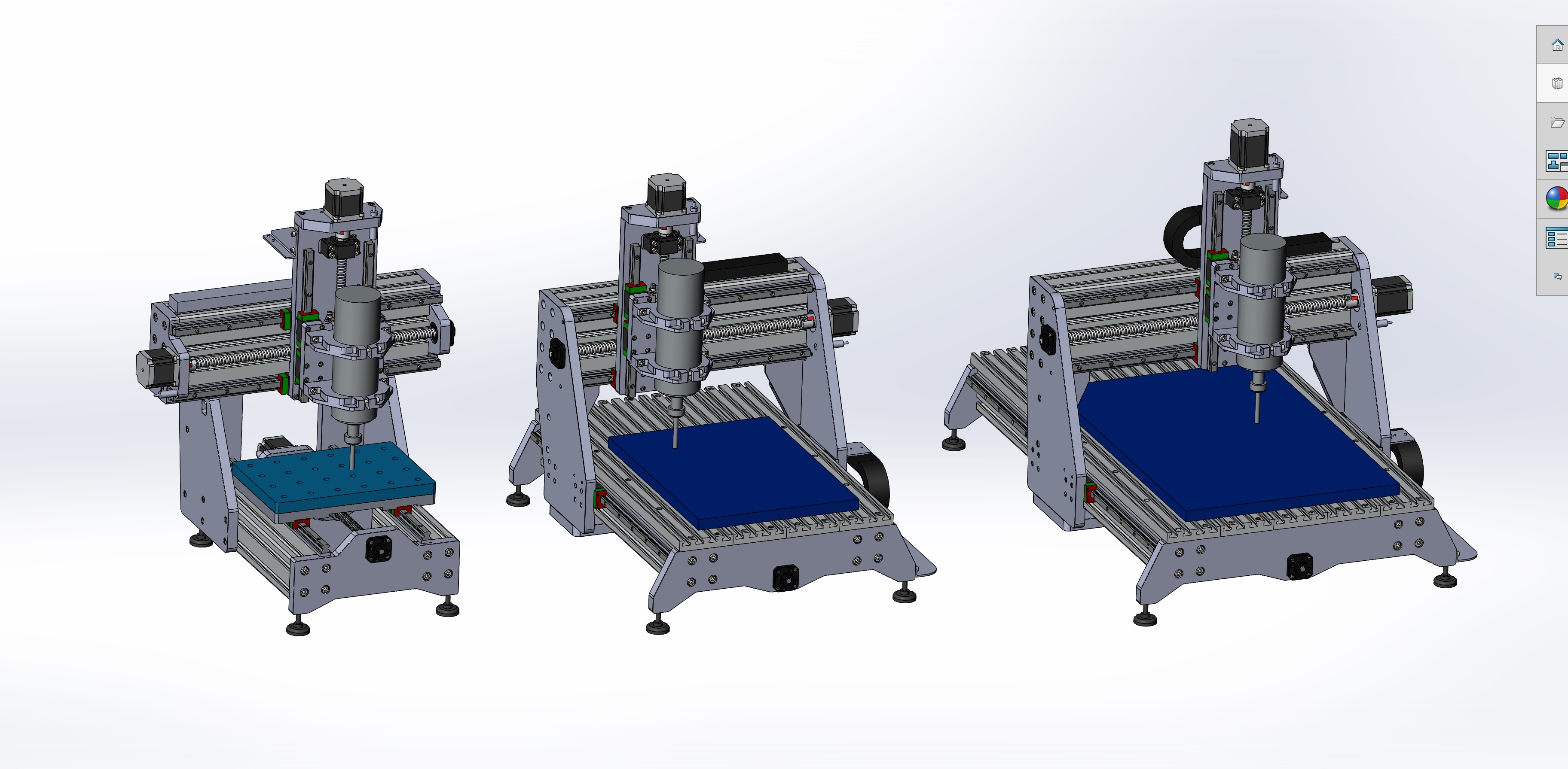

Re: 400х300х100 открытый проект
ну вот почти допилил осталось чисто винтики. если смотреть отдельно то не особо заметна разница потому накидал сборку для сравнения.
Сообщение Lafayette »
и к чему это
это в отличии от твоего флуда обо всем подряд четко по теме о развитии проекта.
Я вот только не пойму, ты размер увеличил а конструктив оставил тот же?
Да.
frezeryga писал(а):Да.
так у тебя же жесткость падает или сечения профилей с боковинами увеличил?
