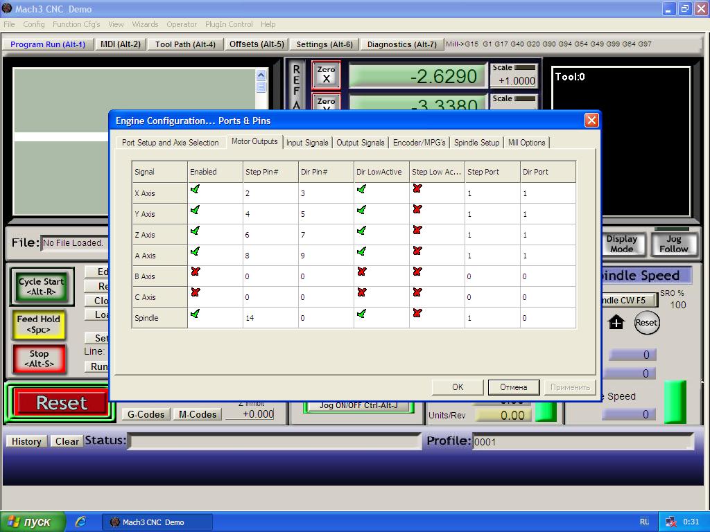

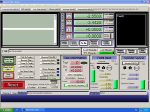

Доброго времени!
Приобрел драйвер Purelogic PLC330-g2. Подключил импульсный блок питания, подключил LPT порт. Установил Mach3 3.043.066, все сделал по инструкции. При включении загорается зеленая лампочка LED6, а при запуске программы загорается LED11. При нажатии кнопки RESET драйвер издает тихий свист, но двигатели не реагируют на кнопки управления. Помогите пожалуйста!!!

посмотрите по инструкции о чём сигнализируют эти светодиоды. Если никаких аварий нет, то проверьте на несколько раз все настройки мача: порты - пины и прочее

в случае аварии они горели бы красным (в инструкции написано). А с настройками как бы я их не настраивал, у меня ничего не получается. С ПК проблем никаких нет, пробовали подключить другой станок другой марки и модели все работает....
грешу на настройки профиля могу и ошибаться...в этом новичок возможно есть какие нибудь хитрости в настройках :thinking:

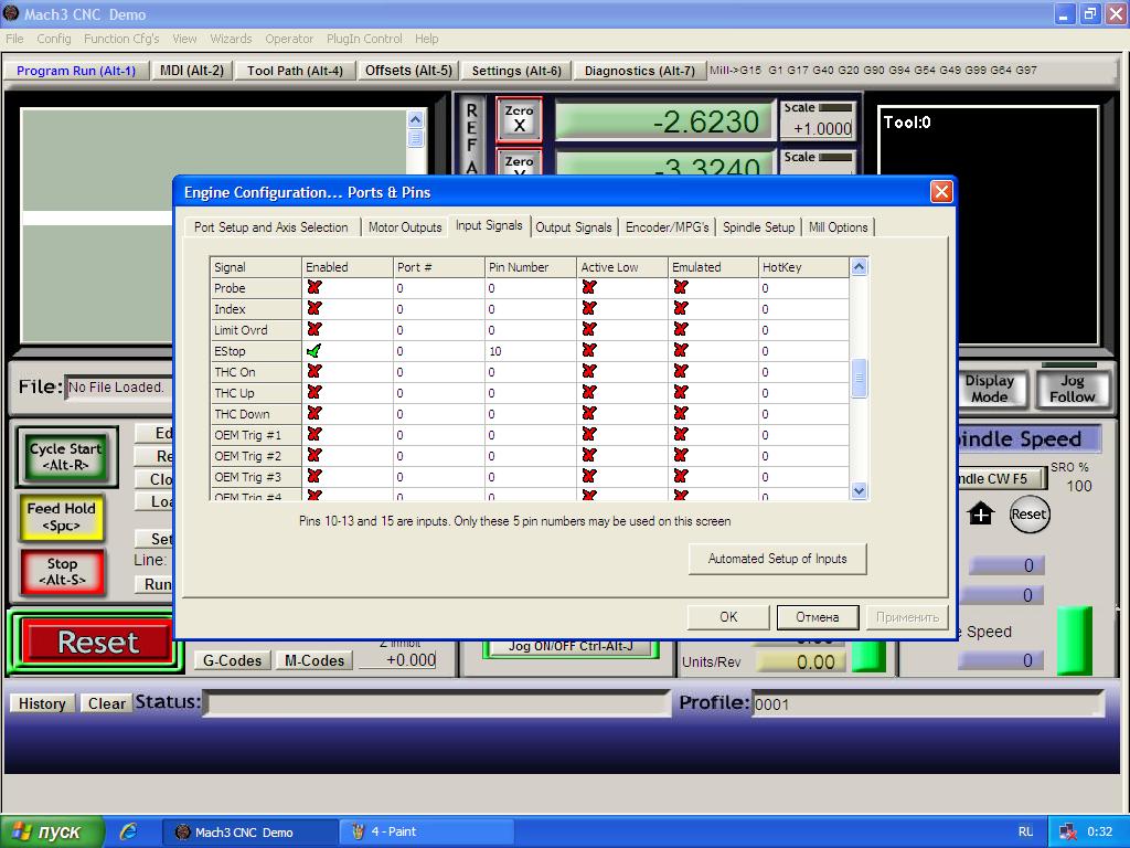

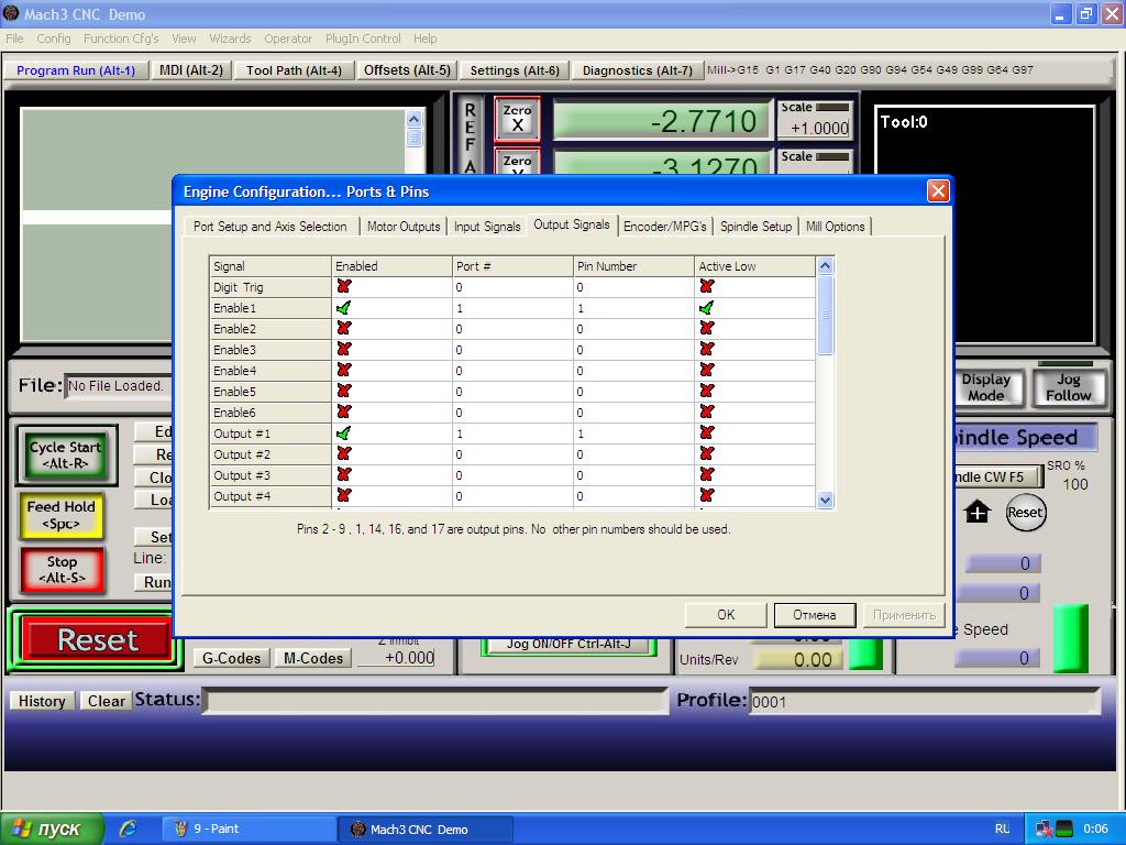

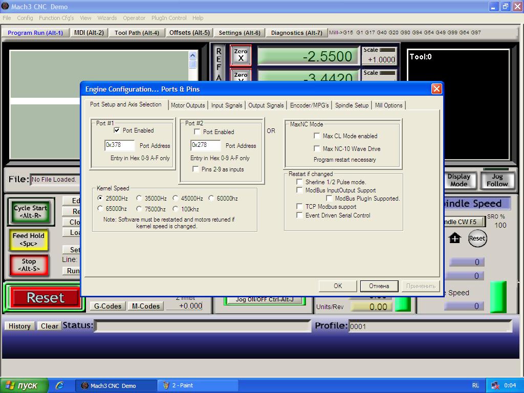

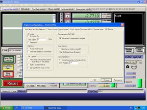

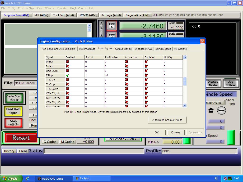

вот мои настройки в Mach. Может я что то не так делаю?? поэтому и не работает

ram4ik13 писал(а):Может я что то не так делаю?
LPT порт встроенный? Или PCI плата от пурика? Или переходник USB-LPT?
E-Stop почему порт "0", а везде стоит "1"?
Инструкцию читали?
Степ - 2,3,4,5
Дир - 6,7,8,9

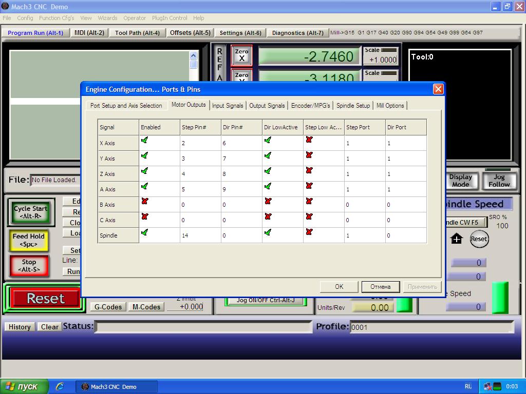

FLUKE писал(а):LPT порт встроенный? Или PCI плата от пурика? Или переходник USB-LPT?
Инструкцию читали?
Степ - 2,3,4,5
Дир - 6,7,8,9
LPT порт встроенный,без переходника USB. Установил параметры что вы указали изменений нет (хотя такие параметры я указывал), так же нет реакций ШД

В настройках моторов длина импульсов степ и дир надеюс не 0 стоят.

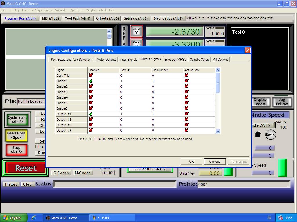

ram4ik13 писал(а):Установил параметры что вы указали изменений нет
Скрины с новыми настройками выкладывай.
Кабель LPT от куда взят?
При нажатии Сброс моторы встают в удержание? Пробуй проинвертировать Энейбл.

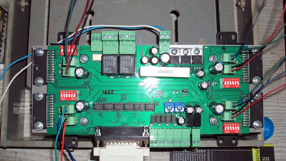

Начинай выкладывать фотки подключения платы, питания платы.
Так же, возможно, стоит написать в пурик по этой беде.

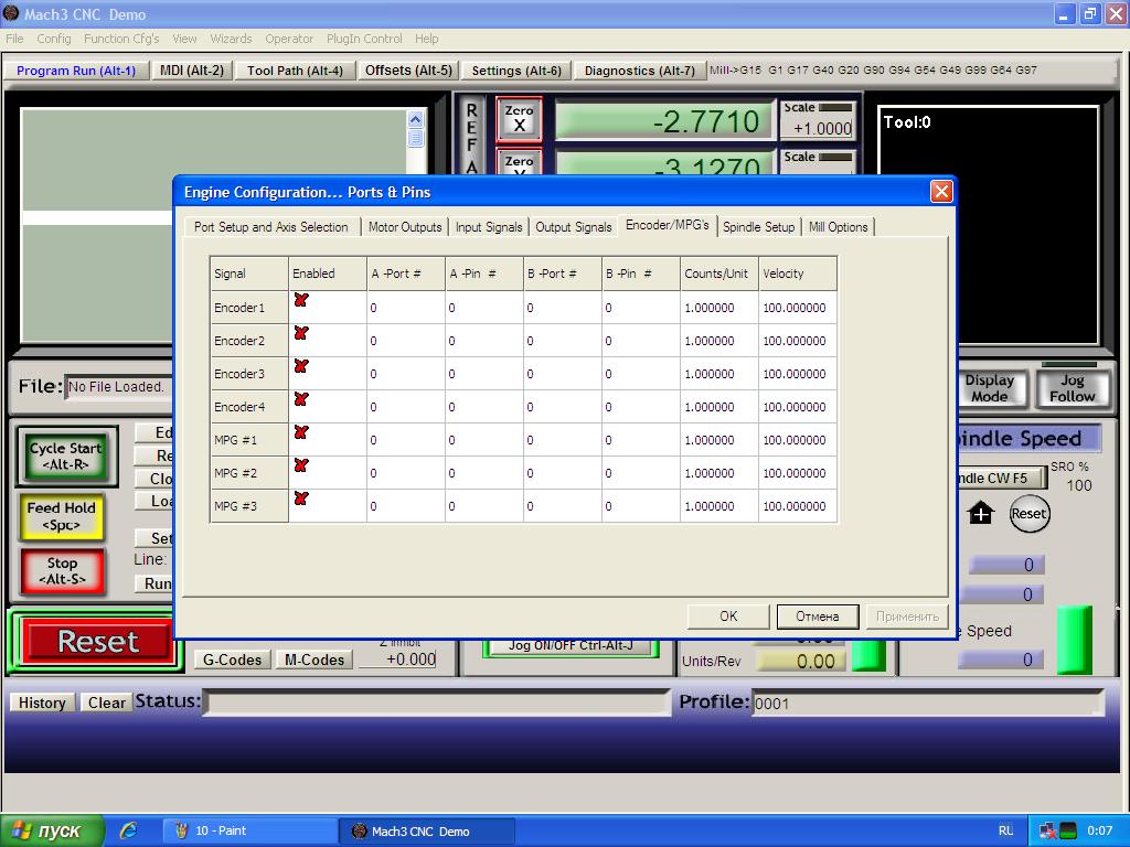

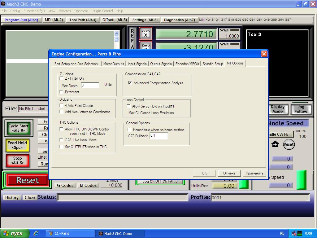

FLUKE писал(а):Скрины с новыми настройками выкладывай.
кабель LPT шел в комплекте с драйвером, при нажатии кнопки сброс моторы в удержание не встают...

В Mach3 Motor Tuning Step-pulse Dir-pulse поставь напр по 3.
Покожи скрин Motor Tuning напр X-оси.

ram4ik13 писал(а):при нажатии кнопки сброс моторы в удержание не встают
Убери галочку с Output1, порт и пин в "0". Применить, ОК, перезапусти Мач. Пробуй нажать Сброс, если моторы не держат, проинвертируй Active Low. Применить, ОК, перезапусти Мач.
Если сработает зажита по КЗ движков, проверяй подключение движков (лучше проверить ДО). Откл движок от платы, соединяешь любые два провода вместе (другие два проверить что не соединены), крутишь вал двигателя, если чувствуешь что двигатель стал сопротивляться вращению, то это "пара" (например А+ и А-), если ни чего не меняется, то соединяешь с другим проводом .... Найти (проверить) пары на всех двигателях, скрутить пары в "косички", что бы потом не перепутать, подсоединить согласно схемы в инструкции.
arti писал(а):В Mach3 Motor Tuning Step-pulse Dir-pulse поставь напр по 3
Если нет удержания, то ширину импульса можно ставить хоть 200.
Кстати, в инструкции говорится, что ширина 10мкс.

провода подсоединены по инструкции (если не врет инструкция) )))
попробовал результат то-же ((((
По инструкции Красный-Оранжевый и Синий-Зелёный. На первой фотографии покажите оранжевый (стрелочкой в редакторе подрисуйте).
попробовал, сначала сработала защита по кз обмоток
Хм-хм, что же не так. :hehehe:

Так же можно ознакомиться с пунктом 13 инструкции, стр. 17.

FLUKE писал(а):Откл движок от платы, соединяешь любые два провода вместе (другие два проверить что не соединены), крутишь вал двигателя, если чувствуешь что двигатель стал сопротивляться вращению, то это "пара" (например А+ и А-), если ни чего не меняется, то соединяешь с другим проводом .... Найти (проверить) пары на всех двигателях, скрутить пары в "косички", что бы потом не перепутать, подсоединить согласно схемы в инструкции.
проверил, нашел пары, оказалось что подключение действительно было не верным! нашел схему именно моих движков, разобрался где A+A- а где B+B- подключил согласно схеме(которая не врет)) ) и вуаля все заработало!))) :thinking: :ura:
