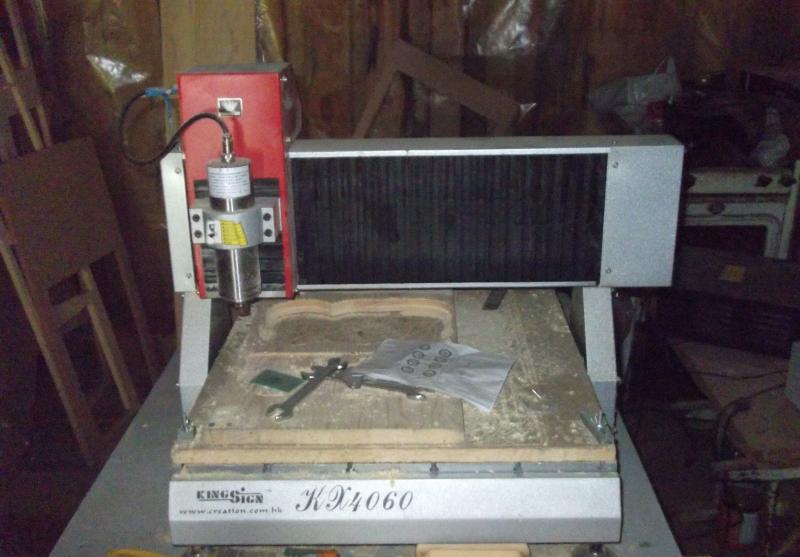

Здравствуйте уважаемые форумчане! Прошу помощи кто разбирается в фрезерных ЧПУ! Хочу приобрести станочек, бюджет сильно ограничен, но очень хочется с чего нибудь начать. Вот нашел в объявлениях китаец б/у "king sign KX 4060" фото прикрепил. Прошу у вас мнения, может кто сталкивался с подобным экземпляром, или знаком с фирмой и может что нибудь посоветовать, брать/не брать сие чудо. Всем заранее спасибо!:)

что фрезеровать? скока денег?

Ну в основном барельефные картины, часы, иконы, рамки. 100 тысяч

Думаю название китайской фирмы смотреть особого смысла нет. Есть смысл обратить внимание на отсутствие люфтов направляющих и ШВП. Они тоже меняются и ремонтируются, но цена станка соответственно будет другая и время нужно для ремонта. Также смотреть на общий износ станка (как экспуатировался, аккуратность прошлого владельца)

Нет, не стоит. Лучше взять Вектроник, СНС-Логик. Точно будет лучше и скорее всего соберете комплект дешевле.
Никто кроме старого владельца не знает, как использовался шпиндель и все остальное, правду (кроме меня) никто не скажет (свой аналогичный - все примерно то же, но без шпинделя и без дурацких кожухов + контроллер, продал за 20).
